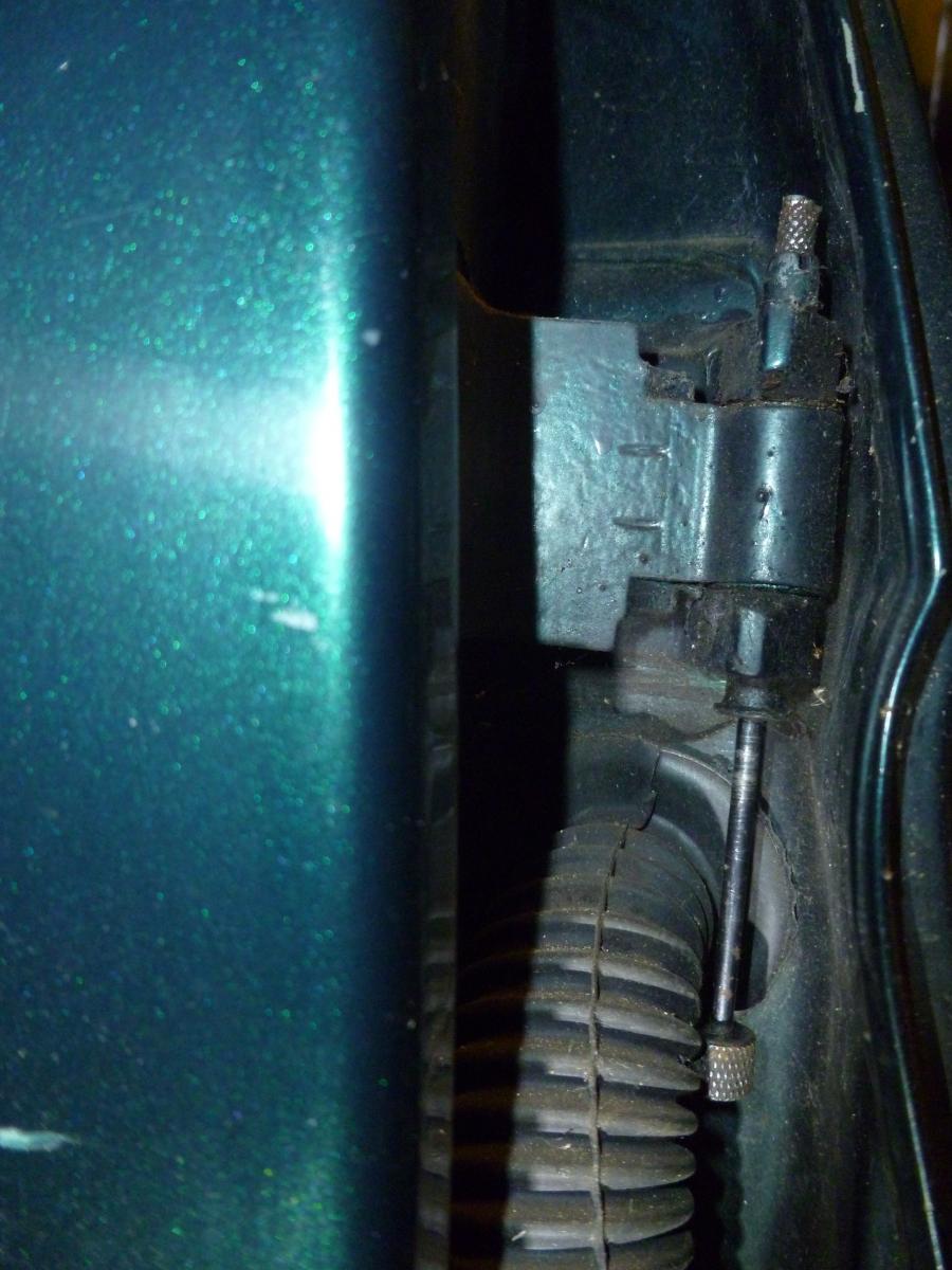

So, Werkzeug ist da. Habe einmal ringsum alle Türen ausgebaut. Erkenntnisse:
Dieses Werkzeug ist geeignet, um Türen auszubauen. Für den XM taugt das allerdings nicht wirklich. Man muß mehrere Modifikationen vornehmen und die Anwendung ist umständlich. Das "Dingel" ist alles andere als haltbar, bei der zweiten Tür wars hin und musste repariert werden. Gut, das ist in ca. 60s erledigt, aber trotzdem... Und hinten passt es garnicht - siehe Foto. Weiterhin ist die Überwurfschraube zu groß, um den Türpin auszuziehen. Der Schlitz im Schlagwerkzeug dagegen zu klein, um es über den überstehenden Pin (Seite mit Kragen) zu schieben. Muß also erweitert werden.
Mit diesen Erfahrungen baue ich mir ein eigenes Werkzeug. Wenn es fertig ist, gibts das hier zu sehen.
