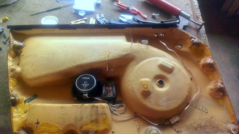

Türpappen mit Focal PS 130 Flax (Flax-Membran aus französischem Anbau :) )

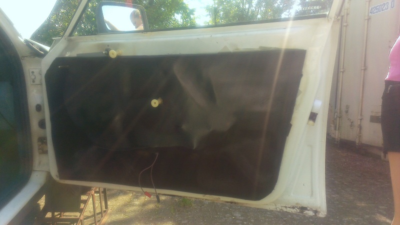

Dämmung in den Türen (Acoustic-Dämmmatte sichtbar, am äußeren Blech selbstklebende Bitumenmatte)

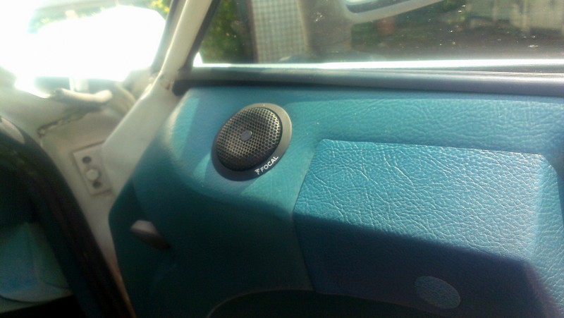

Hochtöner statt Spiegelverstellung (passte halt... :) )

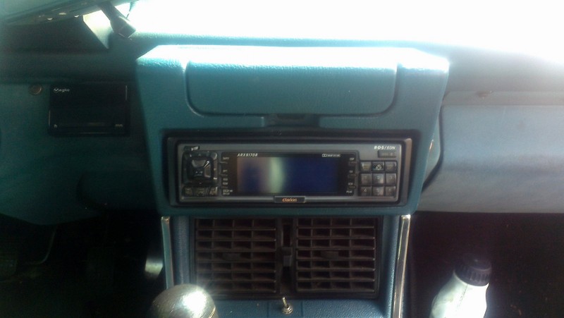

Clarion ARX 9170R als HU (BJ 95, also eigentlich ein Jahr zu neu)

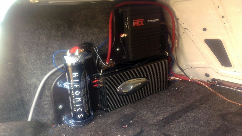

MTX Thunder 280 für den Sub, Clarion 4130 für die Türen, Kondensator für Stabilität. Kabel müssen noch befestigt werden.

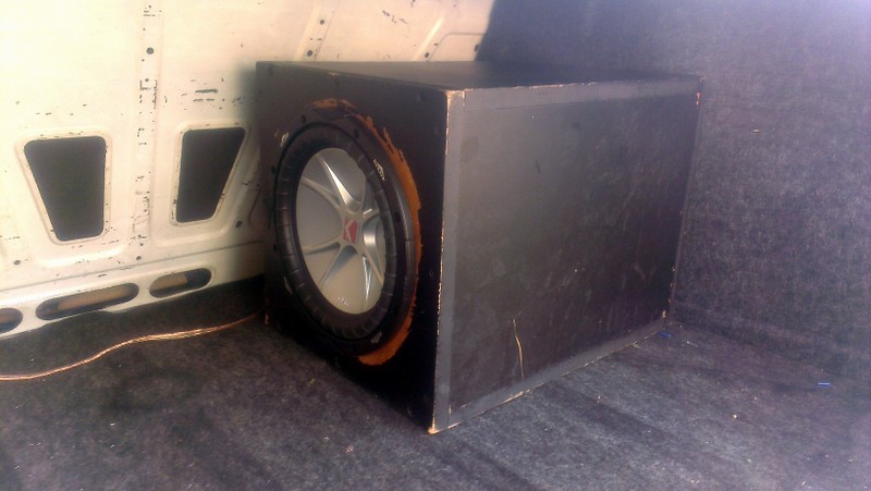

Kicker 10" Subwoofer... im Gehäuse, daß ich schon '92 im CX hatte.
Nicht zu sehen: Clarion DPH9100 DSP unter der Rücksitzbank.
Klang:
Bin völlig zufrieden... *g
Bis an die Schmerzgrenze sauberen Klang.
