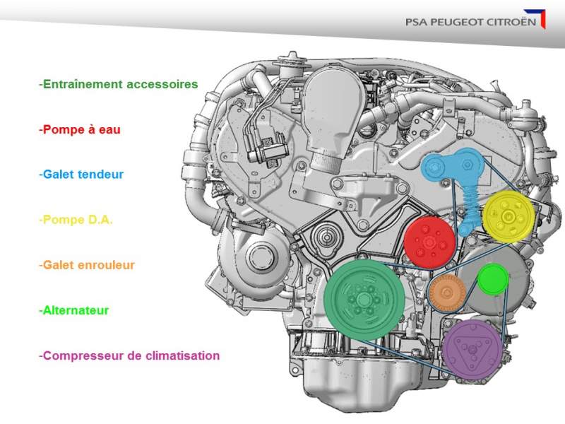

20. April 201511 J. Hallo nach Wien, danke für deinen Post - das mit der WaPu stimmt laut Motorpräsentation für den DT17 (2,7HDI) und ist ein gutes Argument es nach 100tkm noch nicht zu tun. Mal schauen ob das Kostensenkend wirkt... Gruss, Dirk

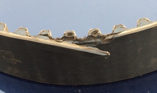

21. November 201511 J. Nun, meiner beim 2,7 wurde gerade gewechselt bei 214tkm. Der sah nicht mehr so richtig gut aus, hatte schon einen Riß. Eine der Spannrollen war auch nicht mehr gut, das Lager lief sehr rauh und völlig trocken. Die beiden anderen Rollen und die Wasserpumpe liefen noch gut. Ich habe mit der 210tkm-Inspektion und einer größeren Menge Eolys 1250€ bezahlt.
21. November 201511 J. ...ich sach nur: Zahnriemen gerissen beim Starten bei einem Kilometer-Stand von 196.000 km. Reparaturkosten 3.500 Euro
21. November 201511 J. 240000 ist eine ziemlich optimistische Angabe, wie Andi leidvoll erfahren musste. Bei meinem C 6/2,7 wurde der Zahnriemen incl. der Rollen und Wasserpumpe bei 165000 Km gewechselt, der ZR hatte zwischen den Zähnen bereits Risse. Lt. Aussage der Werkstatt wird der ZR grundsätzlich bei ihnen nach 8 Jahren gewechselt, unabhängig vom Km-Stand. Kosten 1100 Euro. Dazu kamen dann noch rd. 400 Euro für das " böse Wasserrohr " . Gruß Otto
