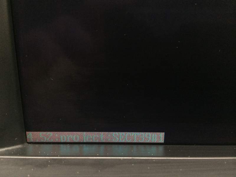

So und dann noch a paar Bildchen... evtl hilfts was.
links: Die Fehlermeldung( is da mit oder ohne CD sowie mit oder ohne Festplatte )
mitte: Was das sein soll weiss ich nicht. Tippe auf eine Fehlermeldung
Rechts: Die Original Software die ich vom Händler bekommen hab.

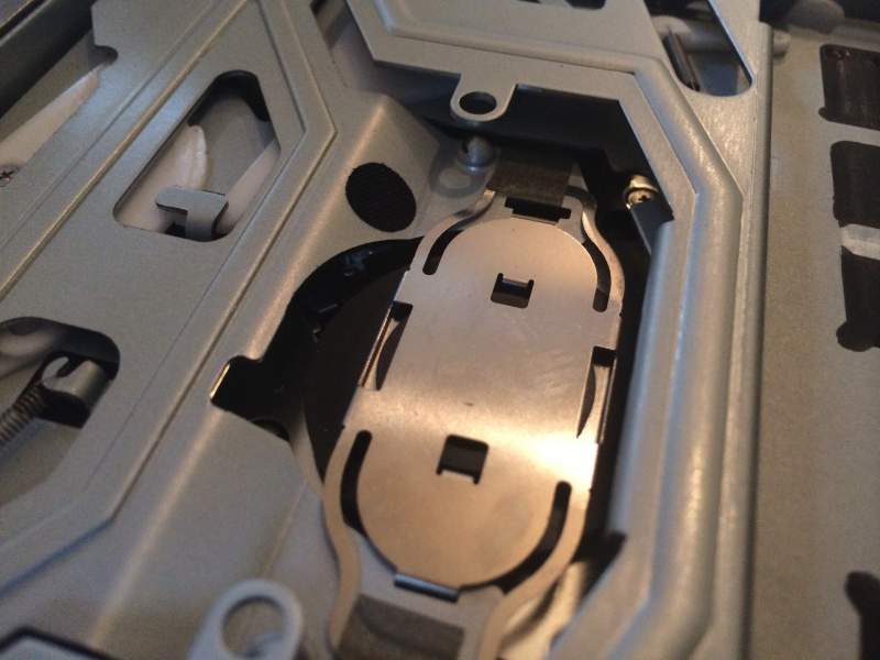

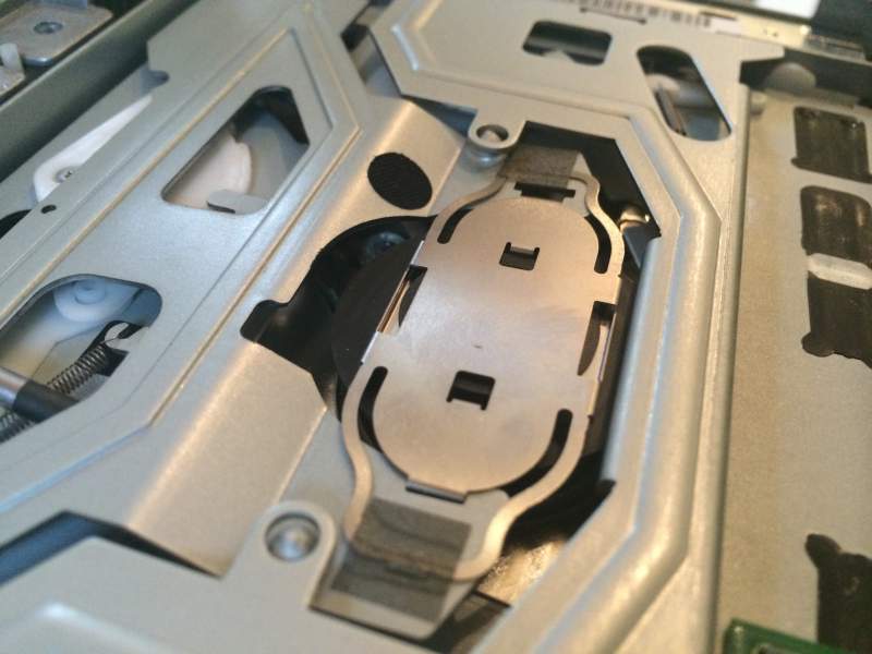

So noch a paar Pics:
Falls das mit meiner Bildbeschriftung nicht geklappt hat....
Links: Radio ohne Abdeckung man sieht ganz gut das Laufwerk.
Mitte: Großaufnahme "CD Haltearm" er liegt unten obwohl keine CD mehr eingelegt ist
Rechts: Der gleiche Arm, nur sollte er so wie hier oben sein wenn keine CD eingelegt ist.

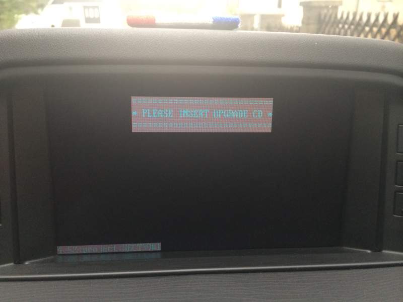

Hallo, noch mal ein spätabendliches update...
Also entweder isses schrott das ding oder ich weiß nicht...
Habe nur noch den Bildschirm " Bitte upgrade cd einlegen"
Sonst nichts mehr... er liest nicht mehr von cd oder sonstwas bis gerad eben noch probiert.
cd läuft an... dann will er die upgrade cd... Immer wieder und immer wieder.... Laufwerk defekt??
