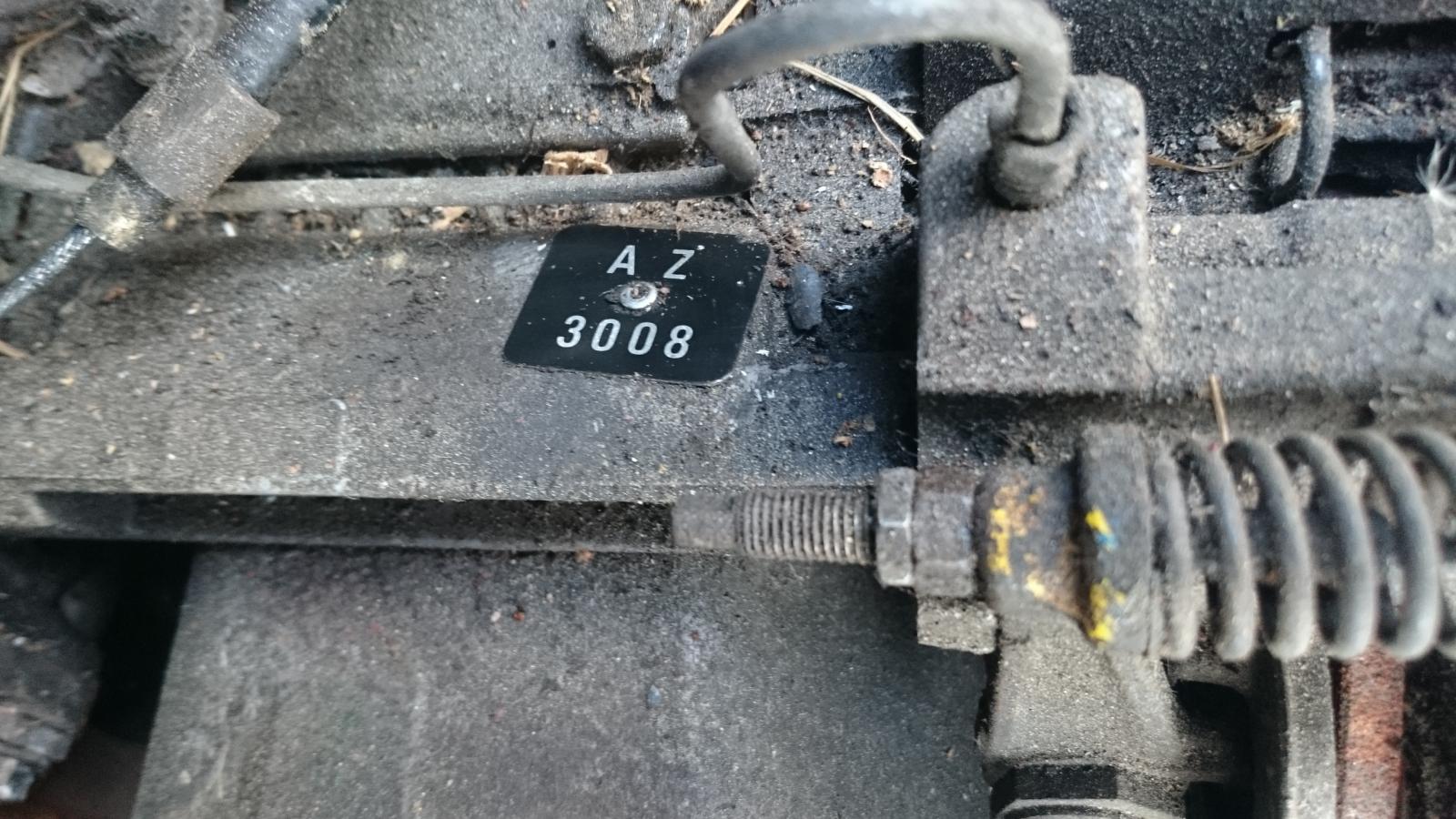

Hallo ich bin neu hier und möchte mich der hier gestellten Frage anschließen
und habe ein Getriebe mit Scheibenbremsen bekommen, welches auch diese kleine schwarze Plakette mit dem Niet in der Mitte hat, die Aufschrift lautet AZ 3008,
kann mir jemand bitte die Bedeutung der Plakette erklären? und um welches Getriebe kann es sich dabei handeln? 2CV4 - 2CV6 oder Dyane 4 / Dyane 6
lg aus Österreich
Werner
Das Getriebe mit Scheibenbremsen ist nur mit den großen 6er Motoren verbaut worden. AZ = 2CV, geht aber auch für die Dyane. Übersetzung ermittelst Du wie vorhergehend beschrieben.
vor einer Stunde, Rosti sagte:
Was würde dann das 3008 heißen? ich hab schon mehr als 10 Getriebe gesehen und gewartet, aber diese Plakette ist mir noch nie aufgefallen
wie kann man hier bilder einfügen?
Diese Plakette meinte ich large.DSC_0961.JPG.c1774f244fa477507a2afea2d09150dd.JPG
