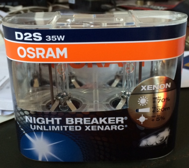

Danke für die ausführliche Tips! Ich denke mal, ich lasse einfach die Brenner tauschen, kosten ja wirklich nicht die Welt. Habe gerade OSRAM XENARC NIGHT BREAKER UNLIMITED D2R bestellt, die kommen dann hoffentlich morgen. 50€ pro Stück, kommen aber brilliant weg bei den Bewertungen. Bin mal gespannt.

D2S meine ich. Habs gerade noch einmal kontrolliert.

Mal schauen! Ich sag dann Bescheid, wenn die Dinger drin sind.
post-2066-14484771314069_thumb.jpg Geht doch!
Berichte doch mal wenn die Dinger drin sind. Wäre interessant ob die neuen Brenner heller sind als original...
