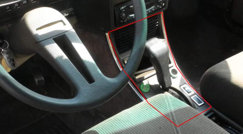

CX S1 (84er): Wie löse ich die Mittelkonsole rund um den Schalthebel?
Mein CX hat eine Wegfahrsperre, der Kontakt zum entsperren (man muss da einen kleinen Dongle draufhalten) sitzt dort neben dem Schalhebel, wo auch die beiden Fensterheberschalter sind. Da ich da ich daran etwas modifizieren möchte, möchte ich diesen Teil der Mittelkonsole lösen. Wie gehe ich da vor, wo gibt es versteckte Schrauben? Muss ich die Zierleiste lösen (Pallas)? Es würde reichen, wenn ich das Ding so anheben kann, dass ich problemlos an die unteren Schalter bzw. Schalterblenden komme.

Die Schalter/-Blenden kann man doch problemlos vorsichtig aushebeln. Hilft dir das evtl?
M.
Ja, die Schalter kann man raushebeln; und der Dongle-Kontakt (nebst blinkender LED) hat schon den selben Schalterrahmen, wie die anderen Schalter, er ist aber so merkwürdig verbaut, dass ich Angst habe, etwas kaputt zu machen. Beim letzten Versuch vor zehn Jahren, die Wegfahrsperre auszubauen, ist der Wagen dann erstmal nicht mehr angesprungen (Relais Benzinpumpe wurde nicht mehr angesteuert). Daher würde ich mir das gerne erstmal von unten ansehen. Aber vielleicht kann ich durch die Schalthebenöffnung fühlen, was sich dahinter verbirgt.
Was ich konkret vorhabe: Ich will die zwei (von vermutlich vier) Adern, die im Dongle-Kontakt münden, mit dem Dongle dauerhaft über einen versteckt einzubauenden Taster verbinden, damit das lästige Hantieren mit dem Dongle entfällt. Dazu muss ich an die rückwärtigen Anschlüsse des Kontaktes rankommen.
