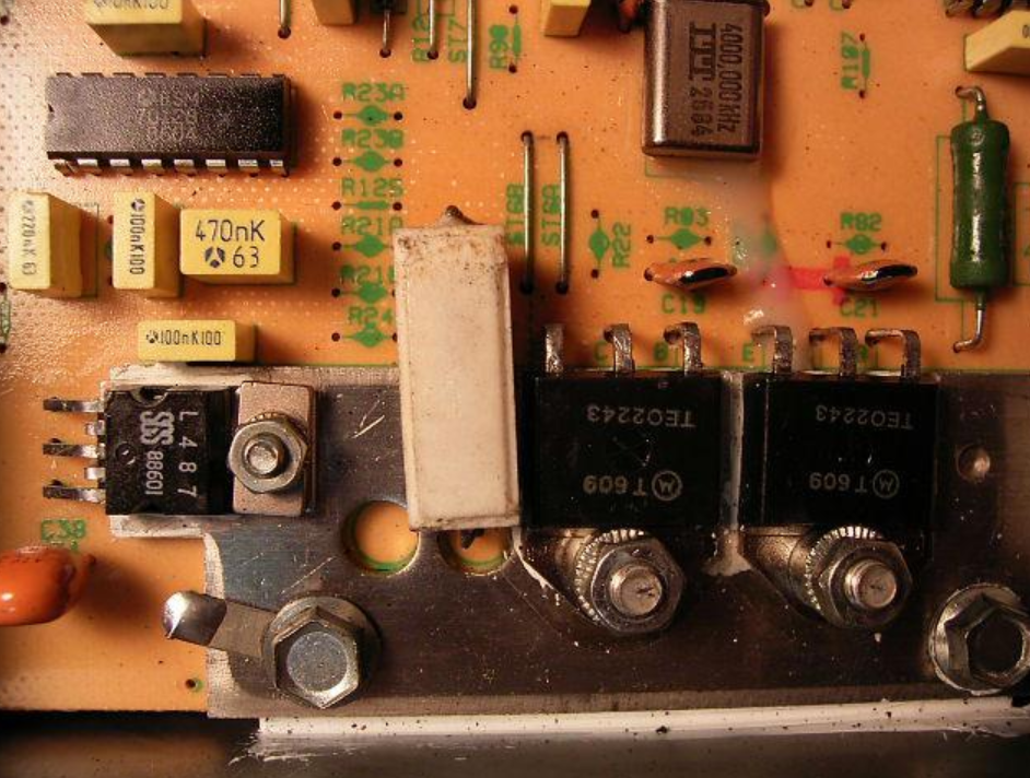

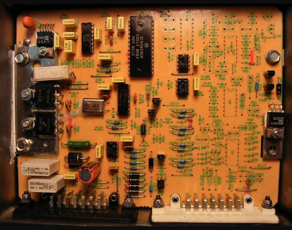

Die Japaner haben sich damit befasst. Hier die Innereien vom AEI (spätere, Einzelsensor Version)

"The power transistor of the igniter and the +5V regulator on the left. This heat sink is not very precise in processing, so be sure to reapply heat conductive compound
when you take it apart . Three types of igniter transistors, THOMSON BUV37, SGS BU932RP, and MOTOROLA TEO2243, are used depending on the time of manufacture

Für die Leistungtransistoren und den Spannungsregler auf dem Kühlblech findet sich sicher noch Ersatz. Und die beiden orangen Kondensatoren (Elko und Tantal) unbedingt erneuern. Den Leistungwiderstand durchmessen und gegebenenfalls auch erneuern.
Da dort, oberflächlich betrachtet, kein Mikrocontroller mit dedizierter Firmware verbaut ist, benötigt es, wie weiter oben geschrieben, keinen Spezialisten.

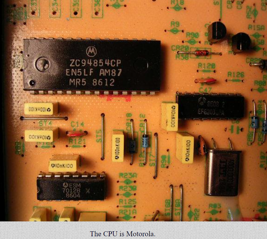

Was soll denn der Spezialist bei einem maskenprogrammierten Mikrocontroller ausrichten? Natürlich ist da ein Mikrocontroller verbaut, ein externes Eprom gibt es nicht, wo sollte die Firmware sonst sein?
Nur das Einspritzsteuergerät ist analog.
Hallo elektromicha,
Kann sein, aber, welcher IC ist das denn? Ich habe die ICs tatsächlich nicht gegooglet (deshalb "oberflächlich betrachtet"). Mein Gedanke dazu war, dass Mikrocontroller vor 40 Jahren noch deutlich größer waren als die dort verbauten ICs.
Nicht analog = digital heißt ja nicht unbedingt, dass ein Mikrocontroller im Spiel sein muss. Da gibt es z.B. ja noch die 74xxx und 40xxx ICs, mit denen man früher vieles geschaffen hat, für das man heute einen MC einsetzen würde.
Elkos altern, waren früher z.B. oft die Ursache für den Ausfall von Fernsehern mit Schaltnetzteil und werden bei einem Alter von >20 Jahren sinnvollerweise erneuert, wenn man die Platine sowieso unter dem Lötkolben hat.
Reparierbar würde die Platine aber auch mit Microcontroller in den meisten Fällen bleiben, da im Betrieb in der Regel die nachgeschaltete Leistungselektronik kaputt geht.
