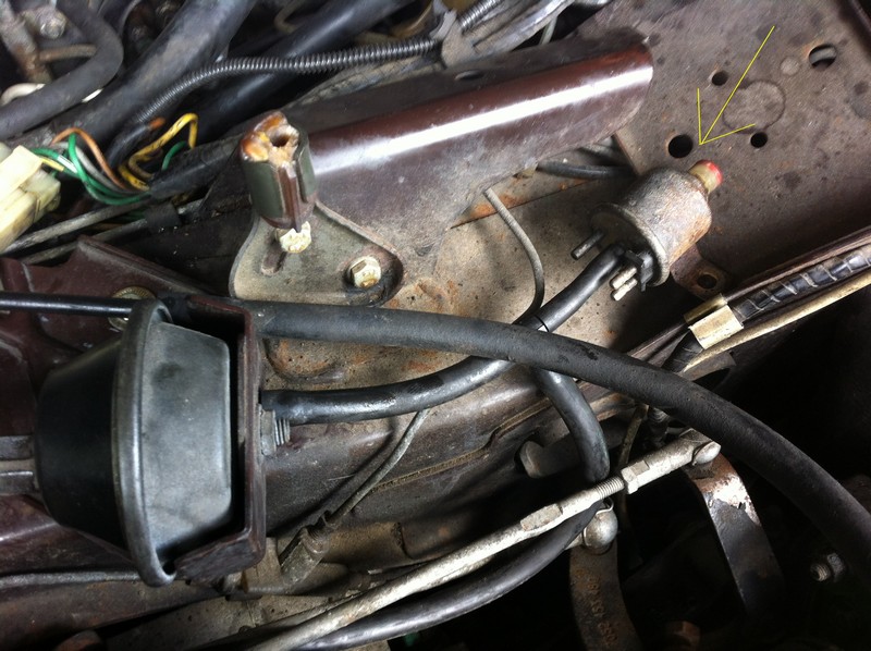

Kann mir jemand sagen (oder vielleicht sogar mal ein oder zwei Fotos posten), wie das Stellglied unter dem Ersatzrad aussieht, wenn es eingebaut ist, insbesondere, wie das kleine Sicherheitsventil (Pfeil) angebracht ist und wie der Unterdruckschlauch zur Unterdruckpumpe genau geführt ist?

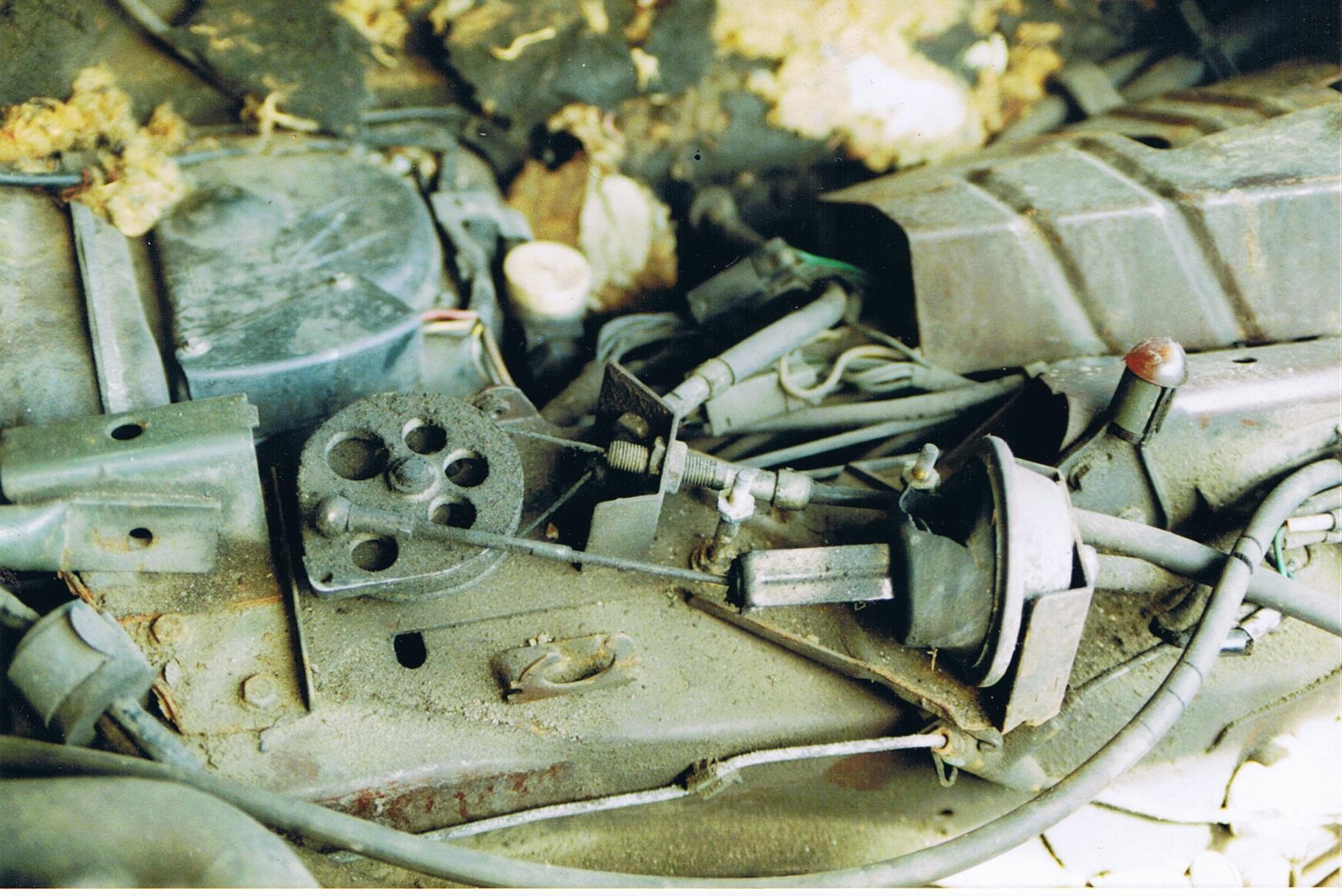

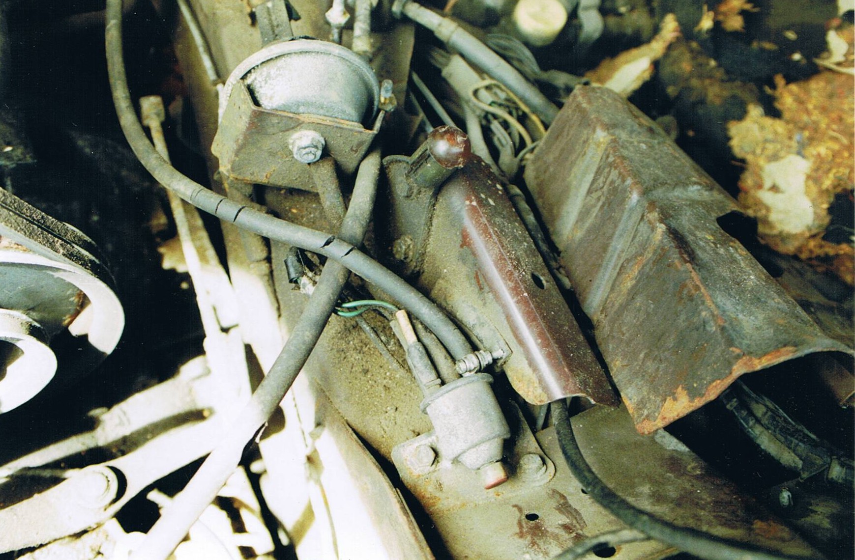

für meinen ehemaligen CX Prestige hatte ich auch einen originalen Werkstempomat gefunden und habe anno 2000 oder 2001 beim Ausbau aus dem Schlachtwagen einige Fotos gemacht. Wenn Du etwas Geduld hast könnte ich diese Fotos suchen, kann aber morgen Abend werden.
Das Hella-Steuergerät sitzt auf jeden Fall HINTER dem Handschuhfach. Ich hoffe, Du hast die Teile komplett mit dem dazugehörigen seperaten Kabelbaum bekommen?
Alex
Edith: Ging schneller als gedacht, ich hatte die Fotos und die Beschreibung schon mal früher gescannt. Schicke ich Dir alles per email!

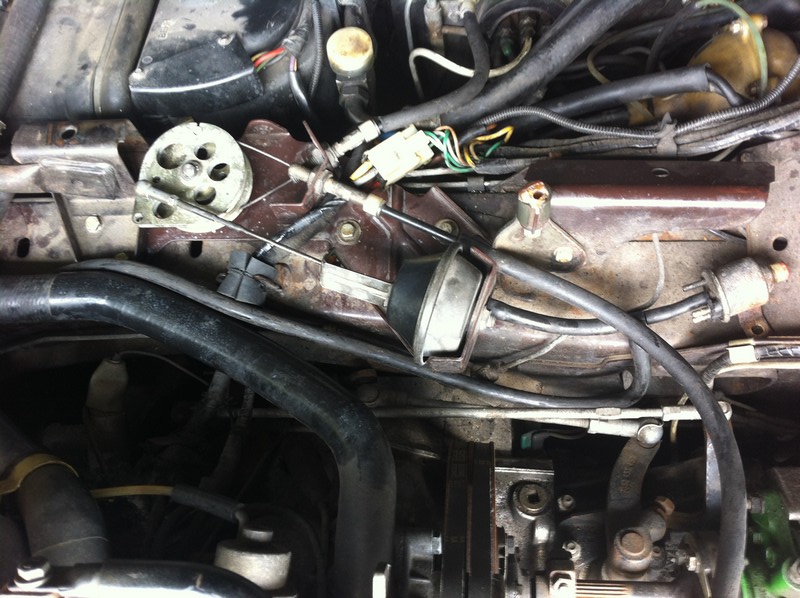

Ich poste mal drei Bilder von Dir und hoffe, Du bist damit einverstanden.
Erst einmal sieht man gut, das ich meine Kabel noch anders verlegen muss...
Und dann fällt noch folgendes auf:

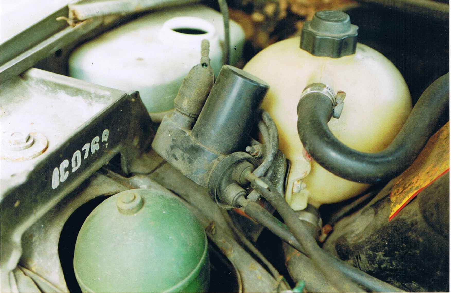

Die Unterdruckpumpe am Kühlwasserbehälter hat zwei Ausgänge.
Der eine (unten, schwarz) liefert Unterdruck, der geht bei mir über ein T-Stück zum Vakuumstellglied und zum Sicherheitsventil.
Der zweite Ausgang (oben, heller) liefert Überdruck, der ist bei mir frei (und bei einem Foto einer Unterdruckpumpe im CX, das ich im Netz gefunden habe auch)
Bei Deinen Fotos ist er aber über einen Schlauch am freien Anschluss des Sicherheitsventils angeschlossen, wenn ich das richtig vermute. In der Doku ist dieser Anschluss nicht eingezeichnet und beschrieben. Ich bin mir nicht sicher, ob er wirklich dort hin gehört. Das Schlauch-Material scheint nicht Original zu sein, weil es anders als die anderen Schläuche schon zerbröselt und die Schelle sieht auch nicht original aus...
