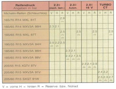

Darf der überhaupt 205/55 R15? Passt nicht zu der Tabelle von Freddy. Da stehen 185/65 R15 drin, dazu würden vom Abrollumfang die 205/60 R15 passen. Und da findet man doch viel leichter Reifen...
Ich habs mit einem Reifenumfangrechner durchgerechnet: 195/55 R15 zu 185/65 R15 - die 195er haben 4,2% weniger Umfang, statt 100 km/h stehen 104 km/ auf dem Tacho. 205/55 R15 zu 185/65 R15 - die 205er haben 2,4% weniger Umfang, statt 100 km/h stehen 103 km/ auf dem Tacho. Gut, der Tacho darf 7-10% zu viel anzeigen, aber nicht zuwenig. Letzteres wäre ja schon mal erfüllt, aber wenn der Tacho selbst ungenau ist, kanns auch mit den 10% knapp werden...

205/60 war bei späteren Modellen drauf, die ersten X1 sind mit 205/55 korrekt bereift.
Das passt dann aber nicht wirklich mit 185/65 R15 zusammen.
