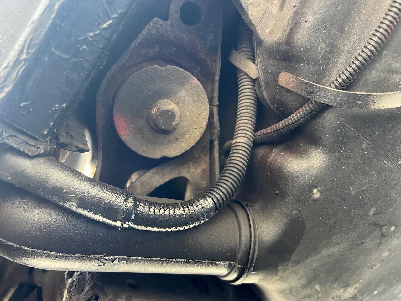

9. August9. Aug Hallo,Ich hole dieses Thema nochmal aus dem Archiv ans Tageslicht. Ich habe vorhin gesehen, dass mein HDi an der Tankentlüftung etwas tropft. Ehe ich daran rumbastle und es im Zweifel noch schlimmer mache, wollte ich euch fragen, ob das so original ist, oder ob da schon mal ein Schlauch drübergebastelt wurde. Für mich sieht es so aus, als würde da ein dickerer Schlauch über dem geriffelten sitzen. Ist das ab Werk so? @Kroack hattest du da mal was gebastelt?Gibt eine schnelle Methode um das wieder zuverlässig dicht zu bekommen? Danke euch und einen schönen Sonntag!
9. August9. Aug Den Schumpfschlauch hab ich drüber weil bei der Hantiererei ist er eingerissen hatte ich beim X2 jetzt schön öfter mal , eigentlich wäre es besser einen kompletten Gummischlauch einzuziehen, hatte ich bei einer Benzinerlimo damals mal gemacht. Glaub oben am Stutzen ist genug glattes Material um auch einen Gummischlauch mit Schelle zu platzieren . Vielleicht kommen bessere Vorschläge...Beim X 1 gabs an der Stelle keine Probleme da aus Gummi
12. August12. Aug Zeit: 9.8.2026 um 17:46, Kroack schrieb:Den Schumpfschlauch hab ich drüberWie hast du das denn gemacht? Hattest du den originalen Schlauch aufgeschnitten oder von wo hast du den drübergeführt? Und weißt du noch, wo ungefähr die undichte Stelle war? Ich hab jeden Morgen einen kleinen Fleck unterm Auto, es tropft auch nur über Nacht ein wenig 😉Würde das Problem aber dennoch gerne angehen, hat da irgendwer noch eine gute Lösung?
12. August12. Aug Ich hab den Anschluß abgezogen und den Schrumpfschlauch drüber damals war es dicht.
