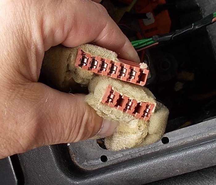

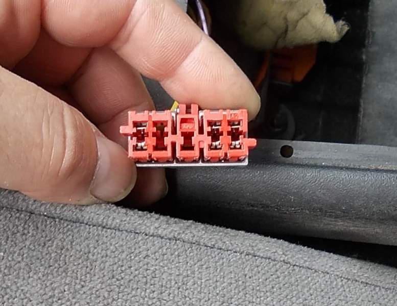

Hallo, ihr alle, danke für die Antworten. Der Schlachter war ein Y4 mit Sitzheizung, el. Sitzverstellung usw. Nach Schaltplan bekommt die MAL ihren Strom über das Relais 817, extra abgesichert. Das allerdings nur - denke ich - weil die Sitzheizung die großen Ströme braucht und die MAL da eben mit dran ist. Holt man sich den Plus z.B. von den Fensterhebern und ne Masse, kann man das alles selberbauen. Dummerweise habe ich die Kabelei nicht aus dem Schlachter ausgebaut, dachte ja, daß meine Anschlüsse passen. Der Schlachter steht 300km weiter in Hamburg.... Fazit kann nur sein, daß die Stecker in meinem für irgendwas anderes sein müssen. Habe sie nun fotografiert und hoffe, daß das hochladen klappt. Der Stecker 8fach ist der, der passen würde (analaog, den anderen Steckern), das andere Foto zeigt die in meinem XM vorhandenen Stecker.
