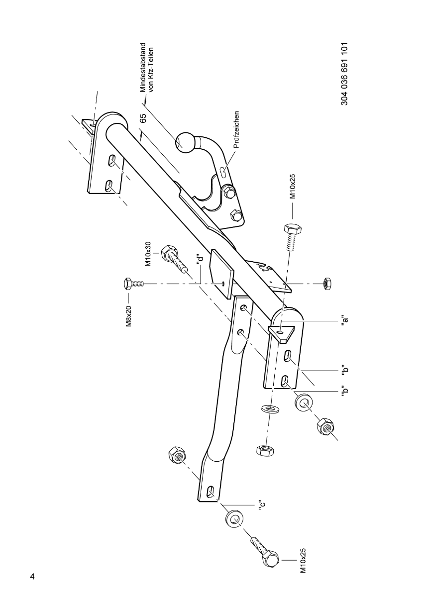

Nachtrag zu diesem Uralt-Thread:
Letzte Woche war ich auf der Suche nach genau den Dokumenten zur Anhängerkupplung, um die es hier geht, falls sie bei der Vollabnahme jemand sehen will. Das war zwar nicht der Fall (die Prüfnummer F3422 auf dem Typenschild war ausreichend) - aber da ich hinter den Kulissen dann mit dem gesuchten Dokument versorgt wurde, will ich es doch auch hier noch hinterlassen, falls jemand nochmal am Abend vor der Prüfung auf der gleichen Suche ist :)
westfalia-bx-ahk-f3422-1.png.7b89e9f14e279a380ed4681f939ec316.pngwestfalia-bx-ahk-f3422-2.png.bda22eae31ca891b98698b539f3a3e8f.pngwestfalia-bx-ahk-f3422-3.png.8447dc4da2fb25ca34361fd36f655043.pngwestfalia-bx-ahk-f3422-4.png.957fbf18585510ac9458a3c0e4829c51.png
