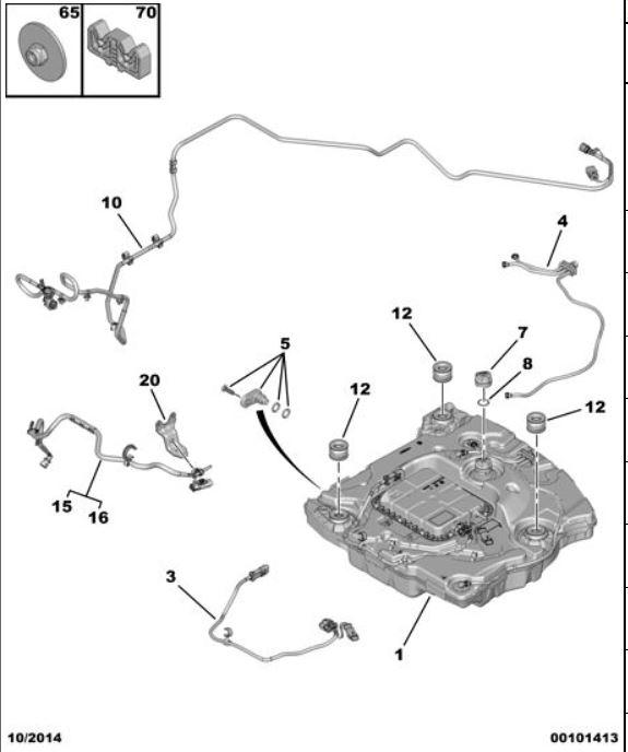

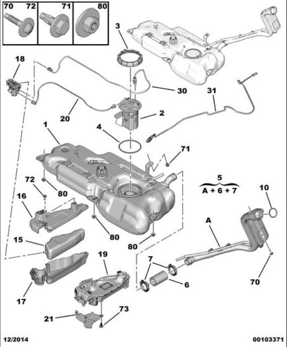

Beim C4 CACTUS 1.6 HDi 100 FAP (DV6FD)  finde ich 3 Behälter: Kraftstoffbehälter (Nr.1), Additivbehälter FAP (Nr.19) - TECHNISCHE ABGASREINIGUNG FAHRZEUG EURO 6 und Behälter Reduktion Katalyse (2. Bild  Nr.1)
Ronald
Bearbeitet ( von Ronald)
Ich versteh bald gar nix mehr, bedeutet das jetzt Harnstoffbehälter für Reduktion Katalyse im Bild 2 Nr1, und AdditivBehälter für auch immer welchen Zusatz zum Partiklefilterfreibrennen Nr19, also doch noch Erhöhung der Dieseleinspritzmenge zum Freibrennen oder ohne zusätzliche Dieseleinspritzung.
Bedeutet das jetzt, das die Abgasreinigung mit  Freibrennen des Partikelfilters  mit einem Additiv, aber ohne zusätzliche Dieseleinspritzung und anschließender Nachbehandlung der Abgase mit Harnstofflösung erfolgt, oder doch  anders??????
Danke für eine klärende Antwort
schwebepanzer
Meiner Meinung nach erfolgt die Partikelreduzierung wie bisher: Beimischung von Eolys dem Diesel zur Senkung der Verbrennungstemperatur der Russpartikel im FAP und wiederkehrendes Freibrennen des FAP mittels zusätzlicher Dieseleinspritzung.
Die Reduktion der Stickoxide erfolgt parallel durch Einspritzen von Adblue ( Additiv Reduktion) vor dem zusätzlichen SCR-Katalysator in den Auspuff.
Ronald
Danke, so habe ich das auch verstanden, das würde aber auch bedeuten, daß ein Euro6 Diesel nicht weniger verbraucht als ein Euro5 Diesel, Ausser es würde auf eine zusätzliche Dieseleinspritzung verzichtet, richtig?
gruß schwebepanzer
Ich habe gerade nochmal den wikipedia-link gelesen, demnach hätte ein Dieselpkw mit SCR kat und Harnstoffeinspritzung gar keinen Partikelfilter mehr, das kann ich eigentlich garnicht glauben. Der Partikelfilter soll ja logischerweise die Russpartikel auffangen und der SCR kat die Stickoxide reduzieren, Russpartikel und Stickoxide sind doch zwei verschiedene Dinge, oder verstehe ich da jetzt wieder etwas falsch???( Chemie war noch nie meine Stärke)
Beste Grüße schwebepanzer

War bei meinem "Freundlichen" nachfragen - es gibt wirklich & wahrhaftig parallel Eolys (nur alle 125.000km heimlich mit LEXIA-Rückstellung nachzufüllen) gegen den Ruß und AdBlue zum Selbstnachfüllen (alle 25.000km) gegen die Stickoxide  wie in den ET-Bildern dargestellt.
Vorallen das nochimmer vorhandene Eolys wird offenbar in Cit-Publikationen totgeschwiegen, um einen angeblich größeren Serviceaufwand kleinzureden >> dabei ist dieses System supereffektiv. Also, wo FAP draufsteht ist Eolys drinnen [auch wenn die Dosis immer feiner bemessen werden kann, daher die "Halblebensdauerfüllung"]. Ich freue mich, so einen tatsächlich umweltfreundlichen EURO 6 - Cactus Blue HDi zu besitzen >> genau wg. dieser eingesparten 2 Tanks hat VW ein € 16 Mrd.-Problem ! Das kann PSA klar besser...
