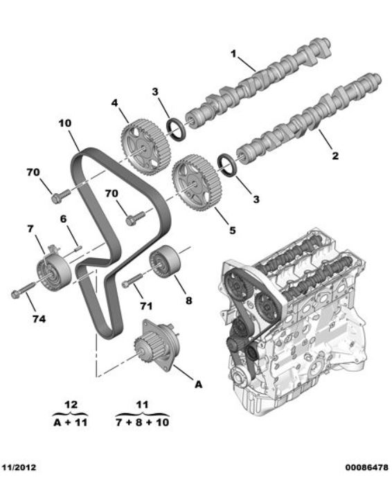

28. August 201412 J. Bei meinem Xsara Picasso muesste in den naechsten 10 TKM der Zahnriemen gewechselt werden. Was empfehlt ihr? Mit oder ohne neue Wasserpumpe? Der Preisunterscheid ist verhaeltnismaessig gering bei den Teilen, d.h. es wird sich im Wesentlichen bei der Einbauzeit bemerkbar machen. Ich vermute besser mit, oder? bei z.b. kfzteile24 gibt es komplette Sets mit oder ohne WP von febi, Gates, Continental, SKF oder "Hausmarke" Kann man da von einem abraten oder besonders zuraten? Danke!
28. August 201412 J. Auf JEDEN Fall mit ! Wichtig auch, daß der "Satz" alle Umlenkrollen oder evtl. Spanner enthält !
28. August 201412 J. Mit. Die Wasserpumpe verschleist wen dan ein reuer Riemen drauf kommt wird sie recht schnell undicht da der neue riemen doch etwas straffer ist als der alte mfg seb
28. August 201412 J. Xsara Picasso (CHNFU), Baujahr 2006, 1,6 16V, 80kw, 109 PS ?? Auf der sicheren Seite ist man (frau) mit Contitech, Wasserpumpe mitwechseln, da diese vom Zahnriemen angetrieben wird. Alle Spannrollen/ Umlenkrollen neu. Den Flachriemen für Servo, Klima, Lichtmaschine kann gleich mitgetauscht werden, den dieser muss vorher sowieso ab. Ronald Bearbeitet (28. August 201412 J. von Ronald)

29. August 201412 J. Immer nur mit. Für die paar Euro Differenz lohnt das Risiko des Motorschadens nicht.
