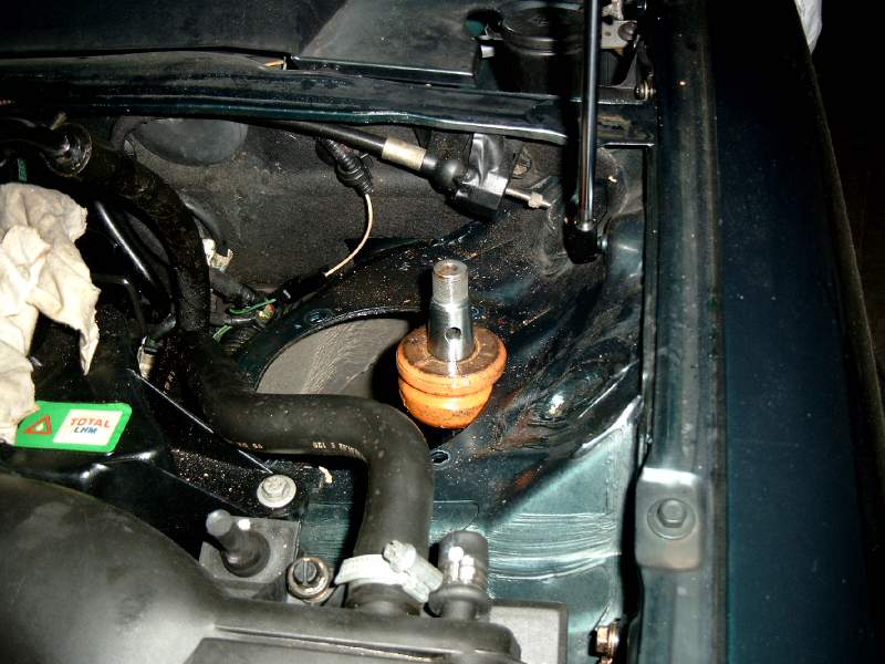

15. September 201412 J. Nee, fährt, und wie auf einmal. Heute Domlager getauscht, Kugel rechts ging los, wie von zarten Frauenhändchen angedreht, links brauchte 5 sanfte Schläge mit dem 3Kilo Hammer. Der Rest der Schrauben ging los wie gestern erst montiert, rechts war ja vor 2 Jahren schonmal Stefan Rosenstock dran und hatte das Lager getauscht, links ist die Kugel seit mindestens 12Jahren drin, der Rest der Schrauben eher seit '91. Trotzdem nix gegammelt, nix vergnaddelt. Interessant sind die Pseudomarkierungen oben auf dem Gewinde der Kolbenstange. Links eingebaut, wie ausgebaut nach Bohrung seitlich an der Kolbenstange, stand beim Ausbau exakt links quer zur Fahrtrichtung. Rechts sind wir nach den dort noch lesbaren Zahlen gegangen, da stand die '6' exakt nach vorn. Ich hoff das stimmt so. Zumindest stehen die Kolbenstangen wie vorher. Hydraulik funktioniert jedenfalls wunderbar. Auf dem Heimweg eben gestaunt, was das bisschen Gummi zwischen den Stahlringen so ausmacht. Auf der Landstraße hats rechts abgesenkte reparierte Stellen, relativ tiefe Wellen und Holperstellen. Vorher : Es rumpelt, der Vorderagen wippt leicht nach, man spürt die Schadstellen deutlich. Jetzt : NIX! Man merkt, da ist ein Loch in der Straße, kein Geräusch, keine Bewegung im Auto. Bilder Alt ver. Neu reich ich nach. Grade rechts hats auch beim Lösen der Zentralmutter drunter schwer geknarzt, da der obere Teil des Lagers ja mitgeht. Die Kugeln liegen auch wieder deutlich tiefer.

15. September 201412 J. Ersteller Upps, hätts doch dazuschreiben sollen Bin von ausgegangen, Domlager und XM ist selbsterklärend, bei der Panikmache im gepinnten Thread. Übrigens : 23 Jahre und ca. 220-230tk (weiß net genau wegen zeitlang ohne Tachowelle). Das rechte Lager sieht zwar schwer mitgenommen aus(Kante vom Faltenbald angeranzt), die Risse gehen aber nirgends durch. Links sind nur unten an der Außenkante oberflächliche Risse. Zumal beidseitig noch genug Luft zur Blechkante war. Auch rostmäßig ist weder innen noch außen groß was zu sehen.

16. September 201412 J. Ersteller na dann hast ja noch 2 jahre zeit die kilometer zu verdoppeln ...schön das er noch lebt Nene, die alten Lager bleiben liegen und werden vielleicht iwann auch noch nach Litauen geschickt. Die Arbeit, die Herr Galinis von Elastomer.eu abgeliefert hat, ist topp. Die Lager sind sehr sauber überarbeitet, alle Ansatzflächen komplett blank, der Rand unten für die manschette ist jetzt auch gut 2cm länger, vorher wars ein Krampf, das Plasteteil da drüber zu kriegen. Sogar die Dichtungen für die Kolbenstange hatter neu reingemacht. Das ganze Lager ist komplett schön klar lackiert und die Schrauben zur Karosserie sind auch kompeltt neu eingesetzt. Wenn ich bedenk, daß ich bei Cit für das Doppelte nur ein Lager mit Gummiqualität à 1989 bekomme(es ist zweifelhaft, ob die die Gummizusammensetzung verbessert haben) und wieder die Fehlkonstruktion, die durchschießen kann... Übrigens, dieses Jahr muß ich schweißen, ein kleines Bisschen vorn am Schweller innen das eine Blech unterm Auto ist sauber ca. 2cm innerhalb der Schweißnaht links und rechts gegammelt, sind aber nur so 3cm große Löcher, die auch erst der Tüvver aufgemacht hat. Der Rest der Schweißnähte nach hinten ist komplett noch intakt. Muß ich nur neu versiegeln, hat der Tüvver neugierigerweise auch gepopelt.
17. September 201412 J. Ersteller Eine Frage fällt mir grad wieder ein. Links war im Lager ein gelbes geschäumtes Gummiteil, wahrscheinlich der Federwegsbegrenzer, wenn der Karren auf Grundeis läuft. Rchts hat der gefehlt, den hat Stefan vor zwei(Lager getauscht) oder vier Jahren(Dichtungen im Domlager getauscht) wohl schon vergessen einzubauen. Ein Unterschied im Fahren ist mir nie aufgefallen. Sollte ich trotzdem rechts wieder son Gummi reinsetzen noch oder gehts auch weiterhin ohne?
17. September 201412 J. ... Sollte ich trotzdem rechts wieder son Gummi reinsetzen noch oder gehts auch weiterhin ohne? Die hier meinst Du? Das ist wohl so ein elastischer Endanschlag für das Federbein. Besser isses schon mit dem Ding...
17. September 201412 J. Ersteller Jepp, das Rechte fehlt jetzt seit mindestens zwei Jahren. Ich machs beim Wechseln der Rücklaufschläuche fix noch rein. Geht ja problemlos. Gebraucht wirds doch denk ich nur, wenn der Xm vorne auf Grundeis läuft. Wobei das schon sehr schwer zu schaffen ist. Ich habs einmal geschafft ganz sachte, an der Stelle hats in dem Tempo beim Omega eines Bekannten die Aufhängung zerschossen. Bearbeitet (17. September 201412 J. von BX_LeMans)
