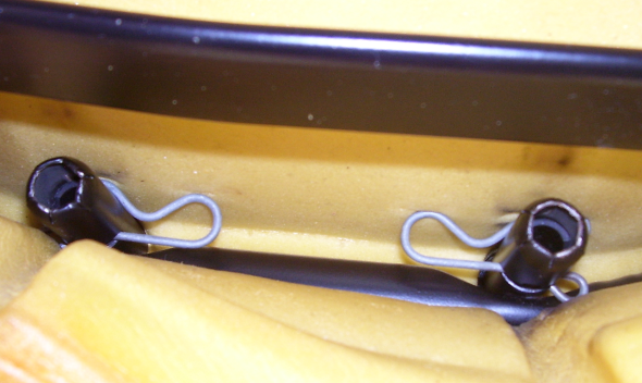

11. Oktober 201412 J. Wenn X1 und X2 gleich sind: Hier von X1: Am oberen Rahmenteil sind 2 senkrechte Rohrstücke angeschweißt. In die sind von oben die Plastikhülsen eingeschoben und unten mit einer Klemmfeder gesichert. Diese Feder sorgt auch für die Höhenrastung. Die Rücklehne muß man zumindest zum Teil aufmachen. Hier ein Bild von der Sitzlehne innen Blickrichtung nach oben. Man sieht auch diese Klemmfeder und innen in dem Rohr die Plastikhülse. Fred
11. Oktober 201412 J. Meiner Erfahrung nach sind noch nicht einmal alle X1 Sitze gleich. Ich hatte mal X1-Ledersitze ohne Seitenwangen ohne E-Paket, das hatte eine Kunststoffklemmfeder zur Entriegelung. Die X1-Ledersitze meiner Frau ohne Seitenwangen mit E-Paket haben da gar nichts, da muss man einfach nur feste ziehen, ist einfach ein Plastikring um den Holm. Bei meinen aktuellen Ledersitzen (X1-Activa-Sitze mit Seitenwangen und E-Paket) ist die Feder wieder dran, ebenso bei den original Activa-Stoffsitzen. Scheint also nicht mal Ausstattungsabhängig zu sein, der einzige Unterschied der evtl. von Bedeutung sein könnte: die Sitze meiner Frau sind beige, meine waren und sind schwarz. Edit: Vergass zu erwähnen, meine Xantias waren bisher ohne Ausnahme Limousinen, evtl. ist das beim Break zumindest hinten anders. Der OP hat aber auch nicht erwähnt ob er Vordersitze oder Rückbank meint. Bearbeitet (11. Oktober 201412 J. von oOOosashoOOo)
12. Oktober 201412 J. Ja stimmt, hab da schon 3 verschiedene Systeme von oben gesehen. Aber alle hatten das Rohr in dem sie steckten. und alle waren nur von innen demontierbar. Fred
