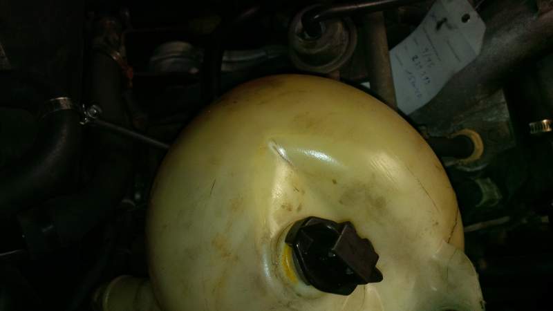

15. Oktober 201412 J. Hallo, mein Kühlwasserausgleichsbehälter hat im Knick oberhalb des Füllstandssensors einen Haarriss un ein kleines Loch. Ein Kunststoff-Tankbauer hat versucht den Behälter mit verschiedenem Material zu schweißen. Hat aber alles nicht gehalten. Er meinte, nach ca. 12 Jahren sind die Weichmacher aus allen Kunststoffen verschwunden und dann kann man nicht mehr zuverlässig schweißen. Hat jemand einen Tipp zur Abdichten? Beste Grüße Klaus
16. Oktober 201412 J. Servus Klasu, wenn ein Tankbauer dasi ncht kann, dann gibts auch wohl kein Mittel mehr. Entweder neu oder gebraucht einen kaufen, gibts auch bei der Basis. http://cx-basis.de/eshop/index.php?cPath=37612&osCsid=63f4a7303a3f3a45a3b73138874498fd oder hier bei ebay : http://www.ebay.de/sch/i.html?_from=R40&_trksid=p4522.m570.l1313.TR0.TRC0.H0.Xcitroen+cx+k%C3%BChlwasserbeh%C3%A4lter&_nkw=citroen+cx+k%C3%BChlwasserbeh%C3%A4lter&_sacat=0 Bearbeitet (16. Oktober 201412 J. von ACCM Chris Falk)
16. Oktober 201412 J. Die steigende Labilität der Kunststoffe wird wohl ein zunehmendes Problem. Ich doktore ja auch an einer Ansaugbrücke rum, die das gleiche Problem zeigt.
16. Oktober 201412 J. Anständiger PU 2K Kleber macht das als notlösung wieder Dicht, schweissen geht nicht da es sich um Glasfaserverstärktem Plastik handelt. Ich schreibe bewust Notlösung da wenn einmal ein Haarriss kommt weitere kommen werden. Mir ist auch schon vor 10 Jahren an so einem Ausgleichsbehälter der Gewindebereich weggeflogen. Damals habe ich sogar in dieser Branche gearbeitet und hatte die nötigen Werkzeuge aber der einfachste, billigste und langlebigste Weg ist ein gebrauchtteil.
