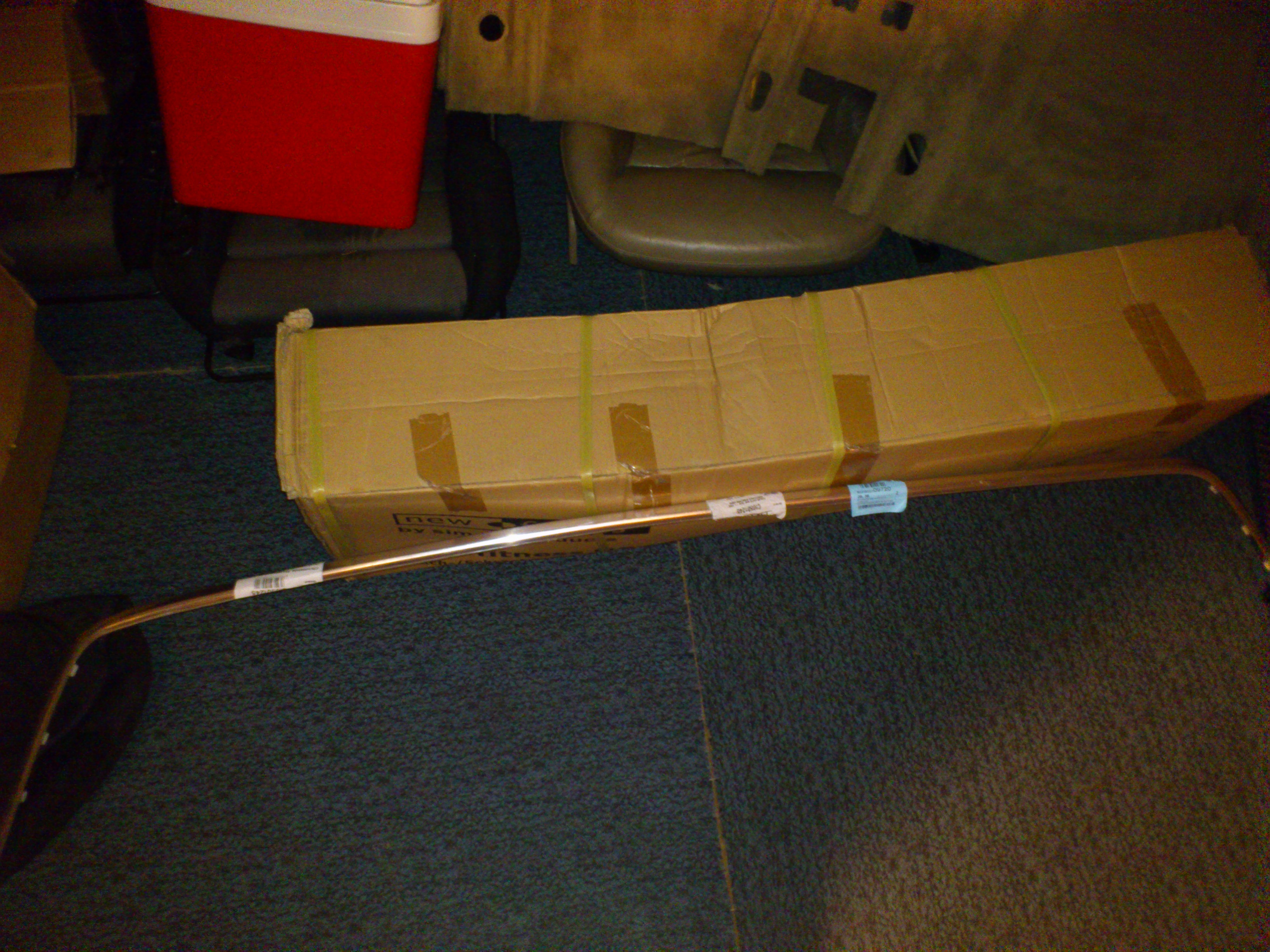

26. Oktober 201412 J. Fürn X1 gibts die vordere Zierleiste fürn Stoßfänger im Zubehör (ca. 50€). Habe ich letzte Woche bestellt. Ist halt Plastik auf Alulook getrimmt. Passgenauigkeit werde ich erst im Frühjahr nächsten Jahres checken können. Hier der Link: Blende, Stoßfänger · Art.-Nr. 1125-9832 http://www.kfzteile24.de/index.cgi?rm=showArticles&ktypnr=7754&dlnr=&node=101649&lastNodeID=0,1,100001,101648&search=
26. Oktober 201412 J. Sehr interessant, kannst du vielleicht ein Bild posten ? Die Leiste ist nur für die breite Front geeignet, also tct, 2,1td, V6.
26. Oktober 201412 J. . . . Die Leiste ist nur für die breite Front geeignet, also tct, 2,1td, V6. Falsch ! Paßt auch für die schmale Front.

27. Oktober 201412 J. Sehr interessant, kannst du vielleicht ein Bild posten ? Werd am Donnerstag Bilder machen und posten, bin die Tage außer Haus.

30. Oktober 201412 J. So hier mal Bilder des Teils. Schutzfolie ist noch drauf. Lässt sich wg. der Abmaßung auch etwas schlecht fotographieren, fallst andere "Detailansichten" brauchst gibst halt bescheid. (Großansicht XXL: http://bilder.citdoks.de/pics10/dab081414693525.jpg) (Großansicht XXL: http://bilder.citdoks.de/pics10/7e9c61414693673.jpg) (Großansicht XXL: http://bilder.citdoks.de/pics10/e02da1414693748.jpg) (Großansicht XXL: http://bilder.citdoks.de/pics10/a24341414693818.jpg.jpg) Gruß Thomas

15. März 201610 J. Am 26.10.2014 at 17:44 , XantiaActiva sagte: Fürn X1 gibts die vordere Zierleiste fürn Stoßfänger im Zubehör (ca. 50€). Habe ich letzte Woche bestellt. Ist halt Plastik auf Alulook getrimmt. Passgenauigkeit werde ich erst im Frühjahr nächsten Jahres checken können. Hier der Link: Blende, Stoßfänger · Art.-Nr. 1125-9832 http://www.kfzteile24.de/index.cgi?rm=showArticles&ktypnr=7754&dlnr=&node=101649&lastNodeID=0,1,100001,101648&search= Letzte Woche entsprechende Leiste montiert. Also die Formgebung an sich und Länge passt (X1), sobald die Leiste mit etwas Gewalt eingeschlagen ist. Montage mit Gummihammer bzw. harten Kunsstoffhammer ist von Nöten. Die Optik ist auch gut, hat montiert einen tollen Chromlook und bringt einen schönen glänzenden Kontrast zum lackierten Stoßfänger. Allerdings stimmen 8 der Halterungen überhaupt nicht mit den Nuten der Frontschürze überein. Von der Mitte aus alles in Ordnung, Die vorletze Halterung an der Front, vor der Biegung Richtung Seite nen guten halben Zentimeter Versatz, die letzte vor der Biegung passte wieder. Die letzten 4 Halterungen einen "enormen" Versatz. Ab da an -> halber cm, 1cm, 1,5-2cm, 1cm - gesehen von vorne nach hinten zum Radhaus. Jeweils auf Fahrer und Beifahrerseite. Montage zu zweit ist unabdingbar, sowie Plastikmontierkeile um den Stoßfänger und/oder Zierleiste nicht zu beschädigen. Während der Montage um die Leiste wegzudrückem damit die Nuten verlängert seitlich aufgebohrt werden können und über längere Distanz damit die gewölbte Leiste in die Führung flutscht und blockweise in die Nut eingeschlagen werden kann. Das geplante schnelle Wechseln hat dann doch gut über 45 Minuten gedauert. Es gibt natürlich kein zurück mehr. Eine beschädigungsfreie Demontage der verblichenen Originalleiste ist mit 99%er Wahrscheinlichkeit nicht möglich. Die alte lässt sich nur mit rausbrechen von Teilstücken entfernen. In eBay werden ja ebenfalls für die X1 Front Zierleisten angeboten, denke das wird der gleiche "Schrott" (was die Passgenauigkeit der Halterungen betrifft) sein, da sich alle im gleichen Preissegment bewegen. Edit zu eBay: Dort scheinen diese von jeweils anderen Herstellern zu sein, gelistet sind dort TX2, PRASCO und VAN WEZEL. Ob diese allerdings jeweils von diesen selbst gefertigt werden ist fragwürdig oder alle die ein und die selbe sind. Welchen Hersteller KFZ-Teile24 lieferte kann ich natürlich nicht mehr sagen - Etiketten/Aufkleber sind schon verworfen. Bearbeitet (15. März 201610 J. von XantiaActiva)
