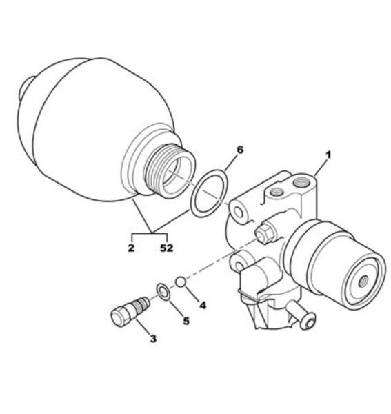

5. November 201412 J. Hallo, ich habe folgende Phanomene die mir zu hoch sind: 1. Wenn ich die Druckablaßschraube am Druckregler öffne, höre ich nichts, also nicht das bekannte zichen. Die Kugel und deren Sitz sind augenscheinlich in Ordnung, der Druck der Kugel lag bei 52 Bar, klacken tut er in meinen Augen etwas zu häufig, (zumindest mit den 52 Bar), wie es jetzt ist mit 62 Bar kann ich noch nicht beurteilen. 2. Als ich den hinteren Bremsdruckspeicher (Antisinkkugel) rausschraubte, gab es eine Riesen Sauerei, in Form einer LHM Dusche. Ansonsten verhält er sich bis auf hinten sehr langsames reagieren auf die manuelle Höhenverstellung, vollkommen normal! Ich sag schon mal Danke für eure Hilfe! Gruss Spice
5. November 201412 J. Hallo, wenn ich höre "Die Kugel und deren Sitz sind augenscheinlich in Ordnung..." sagt mir das, dass Du die Druckablassschraube komplett entfernt hattest, oder? Hast Du beim Wiedereinbau von Kugel und Schraube auch die Feder wieder mit eingebaut? Grüße Alex
5. November 201412 J. 1. Das ist ein deutliches Zeichen, daß der Hauptdruckspeicher unter Membranriß leidet. (Edit: Alex´ Interpretation des Textes mal außen vor !) Zum Verständnis, die Kugel mit 52 Bar ist rausgeflogen, und du hast eine neue eingebaut ? Und bei der neuen zischt nichts ? Häufiges Klacken bei einem Xantia ohne Hydractive, wenn der Hauptdruckspeicher ok ist, wird seine Ursache vornehmlich bei den Federzylindern oder / und beim Bremsventil haben. 2. Freu dich, denn die Antisinkkugel hat noch ordentlich Druck :-) Bearbeitet (5. November 201412 J. von TorstenX1)
5. November 201412 J. Ersteller Es gibt werksseitig keine Feder zwischen Kugel und Druckablaßschraube! Nein ich freue mich leider nicht das meine Antisinkkugel noch ordentlich Druck hatte, 12 Bar ist nicht so sehr viel. Ausserdem habe ich schon ASK ausgebaut die hatten noch Ihre 50 Bar, aber das ging ohne Sauerei ab. Ich habe den vorderen Bremsdruckspeicher auf Sollwert gefüllt, aber danach nicht mehr aufs klacken geachtet und auch nicht mehr ausprobiert ob es nun mit 62 Bar zischt, weil ich nach 14 Stunden Arbeit jetzt einfach mal einen Stuhl brauchte und in der Werkstatt das Licht ausgemacht habe. Nein ein Membranriss hat die Kugel definitiv nicht. Klacken tuts alle 15 Sekunden. Wie gesagt alle angaben vor füllen des vorderen Bremsdruckspeichers. Bearbeitet (5. November 201412 J. von Spice2004)
5. November 201412 J. Laut Teilekatalog gibt es da nur einen kleinen Dichtring und die Kugel. Das mit der Feder hab ich auch schonmal gehört, evtl. ist das Modellspezifisch?
5. November 201412 J. Ok, ich korrigiere mich: Freu dich, daß 12 Bar Restdruck noch für eine Riesensauerei reichen, dann paßt es bestimmt auch mit der Hinterradbremse :-) Dann sollte er also zischen. Da der Hauptdruckspeicher offenbar in Ordnung ist und der Wagen sich hebt und senkt, also Druck aufbaut, und es gleichzeitig den Hauptdruckspeicher nicht zerreißt, kann ich mir keinen Defekt vorstellen. Lausch nochmal hin ...
