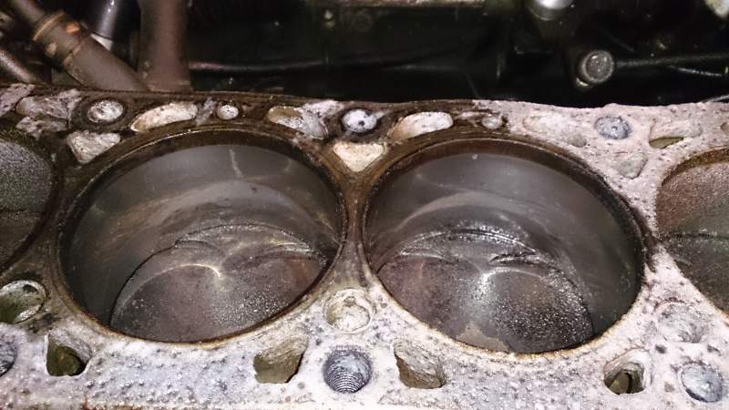

Hallo Leute,
kurze Frage zu dem Foto unten. Bin gerade am Kopfdichtungswechsel bei meinem Xantia. Kopf runter und dann das gesehen!
Wenn ich mit dem Finger drüber fahre merkt man fast nichts. Laufbuchsen wechseln ist nicht bei dem Motor, da "trockene". Jetzt stellt sich die Frage ob man um ein halbes Jahr zu überbrücken das vorsichtig(!!!) etwas auspolieren kann. Mir ist schon klar das dies nicht der "Königsweg" ist ;)

Das sieht so ein wenig nach Kolbenkipper aus. Gab es in der Vergangenheit Auffälligkeiten? Klappergeräusche, erhöhter Ölverbrauch? Wenn nein, würde ich den einfach wieder zusammensetzen und hoffen.
Ne, kar nix. Kein geklapper. Kein Rauch. Null.
Hi Marcel. Wenn er vorher anstandslos lief, würde ich ihn zusammenbauen und fahren. Meine Brennräume im roten Activa sahen schlimmer aus.
So lassen. Mit schleifen nimmst noch mehr material ab. Das bringt nix.
Hallo Marcel,
wie lange von der Laufleistung her möchtest Du denn überbrücken? Denn in "einem halben Jahr" fährt der eine 3.000km, der andere vielleicht 20.000km oder mehr ;-)
Da, wie Du schreibst keinerlei Auffälligkeiten waren, würde ich hier auch zur Methode "Never change an running system" tendieren und den Motor so wieder zusammenbauen.

OK,Ok, da hast recht. Denke so an 6000 Kilometer. In der Zeit sollte ich einen meiner Ersatzmotoren im Keller fit bekommen. Bin mir nur noch ganz klar wie der erstens runter kommt und zweitens wieder hoch :). Da heißt es wohl gut Frühstücken :D.
@All
Nach einer ersten Schrecksekunde bzw. nach einem Tag meditativer Trauer weil es klappert wenn er warm wird, den Fehler gefunden. Just zum Neustart des Motors hat sich das Lager des Klimakompressors verabschiedet. Denke mal der neue feste Keilrippenriemen hat ihm den Rest gegeben :D. Wahnsinn wie das Geräusch sich überträgt.
