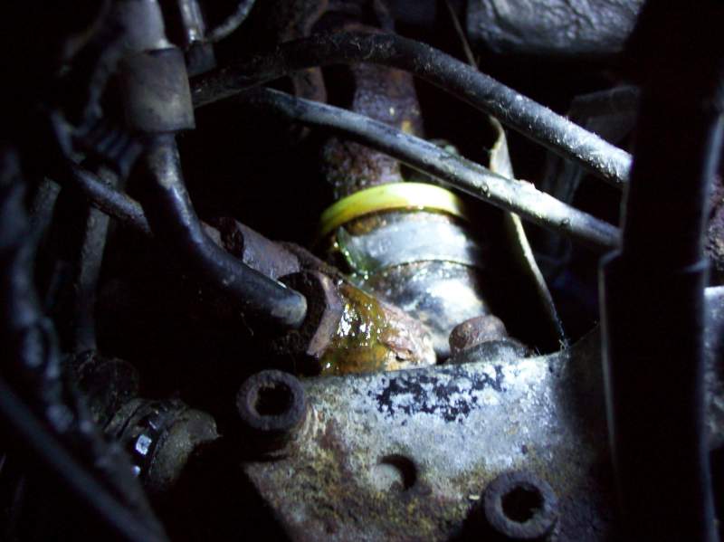

Mein Lenkventil hat es jetzt offensichtlich auch hinter sich! :(
Es suppt ordentlich heraus und zwar oben, wo so eine Kunststoffscheibe aufliegt. Ist das die typische Stelle??
Ich hab ja bisschen Schiss vor dem Wechsel, es sieht da echt so eng aus, als bräuchte man mehr als dreifach gebrochene Fingergelenke. :)
Wie kommt man da gescheit ran?

ja, das ist die "normale" Stelle, wo es lecken kann. Zum Ausbau sollte jemand was mit V6-Erfahrung sagen, ich kann nur mit meinen HDi-Erfahrungen helfen.

der Klassiker, es ist wie immer.
- Leitungsschlüssel verwenden !
Du hast einen V6, bei dem wurde glücklicherweise nicht die Spar-Lenkungsleitung aller überigen X2 verbaut. Von daher hast du gute Karten, daß die Leitungen sich lösen lassen.
Unbedingt versuchen, keine Leitung zu verbiegen ! Ansonsten hat man gern mal eine Stunde Arbeit, um die Verschraubung gerade genug anzusetzen beim Wiedereinbau.
Leitungen abschrauben - man kommt von oben ganz gut heran (gut ist relativ), wenn man den Luftfilterkasten herausnimmt... Bevor du dabei anfängst zu fluchen: Stell dir vor, du hättest einen Diesel, da macht das erst so richtig Spaß.
Rücklaufleitung anschauen, sie bricht gern wenn sie nach mehr als einem Jahrzehnt das erste Mal angefaßt wird.
Im Innenraum 13er Bolzen des oberen Kreuzgelenkes herausnehmen. Beide Teile der Durchführung des Kreuzgelenkes durch die Stirnwand lösen und nach oben schieben.
6mm Inbus der Befestigung des Kreuzgelenkes auf dem Lenkventil herausnehmen. Geht am besten durch das linke Radhaus mit kleiner Knarre und einigen Verlängerungen.
Kreuzgelenk nach oben, Richtung Fußraum also, schlagen bis es vom Lenkventil gelöst ist.
Beide 6mm Inbus der Befestigung des Lenkventiles lösen.
Lenkventil nach oben ausbauen.
Beim Einbau des neuen Lenkventiles mit rührenden Bewegungen in das Zahnstangengehäuse einbringen. Es kann hilfreich sein, wenn ein Helfer dabei am Rad die Lenkung hin- und her bewegt.
Lenkstange auf das Lenkventil aufschieben, dabei versuchen die bisherige Position von Lenkrad und Lenkung möglichst genau zu treffen. Falls es etwas danebengeht (und das wird es ;)): Lenkrad zum Schluß abnehmen und entsprechend versetzt wieder aufschrauben.

Aber mit dem wegnehmen des Luftfilterkastens, da warst du wahrscheinlich bei den kleinen Benzinern, nicht beim V6? Stattdessen vielleicht doch den Motor etwas nach vorn schieben?

Nix desto trotz: Beim ersten Mal ist es ein bescheidene Arbeit...... :D Wegen des Luftfilterkastens: Das hat bei Torstens Ausbautechnik seine Berechtigung. Wenn er den nicht abnimmt hat er extrem unangenehme Druckstellen in der Bauchregion :D Ich lege mich im übrigen auch komplett über den Motor, sieht von außen betrachtet seltsam aus macht die Arbeit aber durchaus effektiver.

Der muß auch deswegen raus, damit man den rechten Arm hinunterschlängeln kann :-)
