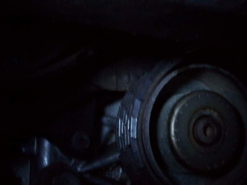

An meinem X2 V6 haben mich schon seit längerem Geräusche von der Motorsteuerseite gestört: Schwer zu beschreiben, es klang fast wie ein hintergründiges metallisches Scheppern, immerhin laut genug, dass man im Leerlauf Probleme hatte, die Schaltintervalle des Druckreglers zu hören.
Heute bin ich der Sache mal auf den Grund gegangen. An Befürchtungen ist da ja vieles gängig, von der berüchtigten Kurbelwellenriemenscheibe über Spann- und Umlenkrolle sowie deren Schwenkmechanismus bis zu den Lagern von Lima, Hydraulikpumpe und Klimakompressor.
Erst nach dem Abnehmen der kleinen Radkastenverkleidung (eigentlich nur gedacht, um die Farbmarkierung an der KW-Riemenscheibe zu kontrollieren), entdeckte ich, dass der Keilrippenriemen an seiner Innenseite kurz vor der Auflösung stand. Von oben sieht man fast nur die Außenseite, aber vom Radkasten aus dann dieser Anblick auf der Umlenkrolle:
Der ausgebaute Riemen sieht so aus:
Heftig oder? Die Außenseite völlig glatt und neuwertig aussehend und innen teilweise überhaupt keine Rippen mehr!
Ich bin ja ein vorsichtiger Mensch und habe damals den ausgebauten Riemen aufbewahrt und (mit Glück) doch tatsächlich sofort greifen können. :) Da der noch klasse aussieht hab ich also diesen montiert, leichte Zwitschergeräusche mit einem Spritzer Silikonspray beseitigt und sofort war wieder himmlische Ruhe im gesamten Riementrieb.
Ist das nicht erstaunlich, dass alleine der Riemen solch beängstigende Geräusche machen kann?
Ich war da wohl wirklich etwas nachlässig, der Riemen hatte jetzt sieben Jahre und gut 100 tkm auf dem Buckel, wurde kurz vor dem letzten Zahnriemenwechsel gemacht...
Gibt es für die Dinger eigentlich ein Wechselintervall?

Zwitschergeräusche bzw. metallisches Scheppern klingt eher nach den Spannrollen..unbedingt kontrollieren besonders wenn der Riemen so aussieht.
Eine fest gegangene Spannrolle hat mir beim damaligen ZX einen Riss des Keilriemens beschert...wenn das Teil dann in den Zahnriemen kommt, gute Nacht.
Wenn der Rippenriemen auf seiner Rückseite glatt ist und glänzt, sollte man sich den mal genauer ansehen. Neu ist der nämlich eher matt und rauh.
Zwitschergeräusche bzw. metallisches Scheppern klingt eher nach den Spannrollen..unbedingt kontrollieren besonders wenn der Riemen so aussieht...
Das hab ich natürlich kontrolliert, die sind alle leichtgängig und laufruhig, alleine die Riemenscheibe des Klimakompressors hat leichtes Spiel... und die Kurbelwellen-Riemenscheibe ließ sich gar nicht drehen - ein gutes Zeichen! :)
Da hab ich mich verdrückt ausgekehrt. ;) Der ist nicht speckig-glänzend (siehe Foto), sondern sieht wirklich außen noch fast wie neu aus...
Bearbeitet ( von Juergen_)
Nö. Wenn die sich verdrehen liesse wäre sie gleich auseinandergefallen. Als ich das erste mal eine dieser Scheiben hatte habe ich lange gesucht bis ich bemerkte was es ist. In der Zwischenzeit mache ich immer einen Strich quer drüber dann sieht man es ob sie lose ist oder nicht.
Typisch dafür ist auch dass sie beim Anlassen etwas zwitschert bis man dann gas gibt.
Silikon auf einem Riemen ist etwas so gut wie Bremsbeläge schmieren.
das beobachtete Schadensbild ist für Keilrippen- oder sog. PolyVRiemen typisch und sowohl konstruktions- als auch funktionsbedingt. Weil die Rippenseite häufig ohne Hilfsmittel (Spiegel) nicht einsehbar ist, wird der Riemenzustand fälschlich nach dem Zustand des Riemenrückens beurteilt. Ist ein geeigneter Spiegel nicht zur Hand, läßt sich der Zustand der Rippen aber auch mit ausreichender Sicherheit ertasten.

bei mir gab's damals keinerlei auffällige Geräusche, sondern plötzlich brannte der Kontrollichterbaum und ich konnte gerade noch einigermassen geordnet ausrollen. Der Rippenriemen hing nur noch in Fetzen herunter. Schwein gehabt (XM Kettenferkel).
Neuer Riemen rein und der Mocken lief wieder. Hatte allerdings das Gefühl, er hätte bei dieser Übung trotzdem etwas abbekommen (Leistungsverlust, erhöhte Temperatur und erhöhter Ölverbrauch).

Das ist kein Verschleiss, sondern Schlamperei.
Gehört bei meinen Autos mit zu den ersten Teilen, die ausgewechselt werden.
Ich bleib einfach nicht gern irgendwo liegen, nur weil dieser Gummi sich zerlegt.
So wie deiner aussieht hat in das Alter einfach überholt.
