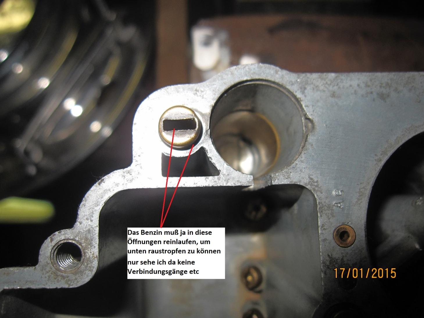

Hallo liebe Experten,
wie in
http://www.andre-citroen-club.de/forums/topic/106465-es-war-der-25-oktober-1990/

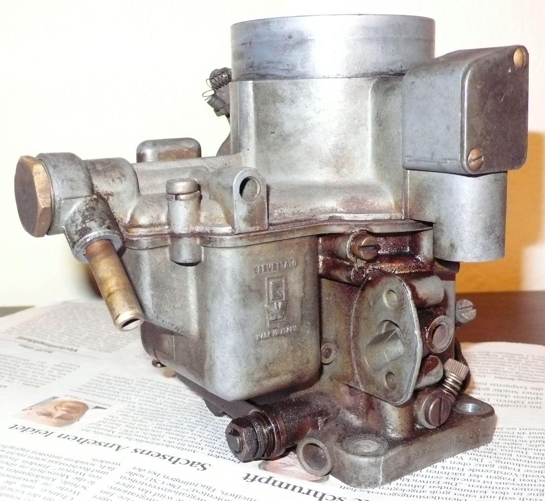

angekündigt hab' ich endlich mal den Vergaser ausgebaut. Das Symptom: Über Nacht verschwindet der Sprit aus dem Vergaser – zumindest dauert der Startvorgang meist sehr lange – gefühlt so lange, bis die Schwimmerkammer wieder vollgelaufen ist. Meine daraus resultierende Vermutung: Der Vergaser hat einen Defekt (ein Leck?). Entweder läuft der Sprit aus oder wieder in die Spritleitung zurück – und ich hoffe, dass diese Vermutung einigermaßen zielführend ist ... (Wenn noch Sprit in der Schwimmerkammer wäre, müsste der Motor ja wenigstens ein kurzes Lebenszeichen von sich geben, oder?)
Doch weil ich alles andere als ein Vergaserkenner bin und nicht einfach blind drauflosschrauben will, stelle ich zuvor hier ein paar Bilder ein – freilich ohne den Vergaser vorher gesäubert zu haben. Vielleicht kann anhand der äußeren Sprit(?)-Öl(?)-Spuren der ein oder andere Experte Hinweise geben. Oder jemand kennt jemanden, der Vergaser überholen kann ... ;)
Vielen Dank!
Salut derweil,
Markus

ACCM Gerhard Trosien
Ein Vergaser ist ein offenes System, da verdunstet Benzin in der Schwimmerkammer. Je nach Temperatur kann das schon nach 2 Tagen zu moderater "Orgelei" führen. Nach einem Tag sollte das Auto jedenfalls nicht wegen Spritmangel Startprobleme haben.
Was im Vergaser NICHT geht: dass Benzin von der Schwimmerkammer in die Leitung zurückfließt. Völlig unmöglich.
Was hingegen möglich ist: Benzin läuft in der Leitung zurück, weil die beiden Ventile in der Benzinpumpe undicht sind. Nach einem Tag sollte das Auto wie normal sofort anspringen, dann aber das Stottern anfangen, bis die durch den schnell laufenden Motor angetriebene Benzinpumpe die Luft aus der Leitung raus hat.
Dein Vergaser sieht innen sehr gut aus, eine Extremreinigung scheint nicht angesagt zu sein.
Lass beim Zerlegen die Finger von den Anschlagschrauben der Drosselklappen, zumindest wenn der Motor beim normal heftigen Anhalten vor roten Ampeln nicht ausgeht.
Deckel ab, Hauptdüsen, Nebenluftdüsen und Mischrohre aufbauen und durchpusten, beim Einbau nicht verwechseln. Leerlaufdüsen ausbauen und durchpusten. Blickprobe gegen Licht ist kein Fehler. Die Düse dazu aus ihrer Halterung ziehen.
Wichtig sind die Überströmbohrungen in dem Bereich, wo die geschlossene Drosselklappe die äußere Rohrwand beinahe berührt. Diese Bohrungen sind von außen nach Abnahme von Verschlussschrauben erreichbar.
Oft vernachlässigt wird eine Luftdüse unter dem Vergaser im Ansaugkrümmer. Zu dieser führt ein relativ dünner Kunststoffschlauch aus Richtung Armaturenbrett. Diese Düse ist auch 40 Jahren Betrieb mitunter zugesetzt.

Hallo Markus,
besonders wenn der Motor beim Abstellen heiß ist, "verschwindet" ein Teil des Benzins aus der Schwimmerkammer. Das kühlere Benzin vom Tank erwärmt sich Schwimmerkammer bis diese dann überläuft. Das Benzin läuft in den Ansaugkrümmer und tropft je nach Menge schließlich über den Abflussschlauch unten am Ansaugkrümmer auf die Straße. Ja, so war das früher... ;-)
Beim nächsten Start fehlt entsprechend Benzin in der Schwimmerkammer. Ich habe auch den Weber-Vergaser (DMA2). Bei mir hilft vor dem Starten 3-5 Mal das Gaspedal langsam ganz durchtreten. Dann springt er meist problemlos an.

kontolliere auch auf jeden fall den festen Sitz des Messingröhrchens, an dem der Benzinschlauch angschlossen ist. Gern fällt das raus und es hat schon Abbrände deshalb gegeben. Kann gut gereinigt und mit Schirgelpapier aufgerauht mit Benzinfestem Kleber (2 Komponentenkleber) wieder eingesetzt werden.
Viel Erfolg.
Schaue Dir auch den Vergaserfuss an, ggf. muss der geplant werden. Die Schrauben ziehen da eine Wölbung rein.

Den Vergaserfuss habe ich selbst geplant: Vergaser soweit leeren, dass mann nur noch das Unterteil in der Hand hält.
1000er wasserbeständiges Schmirgelpapier auf eine wirklich gerade unterlage kleben (genügend Blätter vorrätig) und dann glatt zur Platte führen und planen. Das dauert schon mal ein bis eineinhalb Stündchen, ruhige Hände und ein Gutes Auge vorausgesetzt. Niemals verkanten... neue Fussdichtung verbauen. zum Finish kann man am Ende auch 2000er Schmirgel nehmen. Zwischendurch mit Stahllineal prüfen.
viel Erfolg.
Und ich würde das Röhrchen einkleben. Dann ist das auch wirklich dicht.
Thorsten
Link zu diesem Kommentar
Auf anderen Seiten teilen
Vergaser nachher natürlich gut reinigen und ausblasen. Der Alustaub macht sich nicht gut in den Düsen.

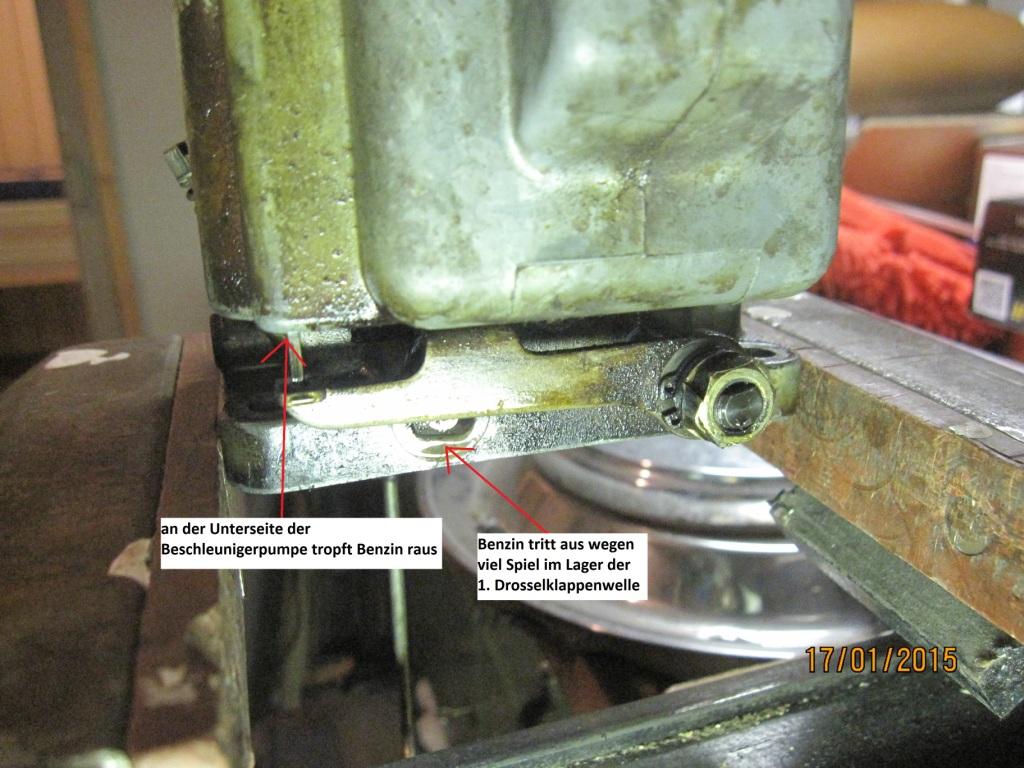

ich habe auch das Problem an meinem Vergaser Weber 28/36 DMA2, daß er bei einer Standzeit der DS über 2 Tagen eine leere Schwimmerkammer hat und es längerem "Orgeln" bedarf, daß die DS anspringt. Was sie allerdings zuverlässig tut und zwar ohne Gaspedal treten.
Das beigefügte Foto zeigt, wo aus meinem Vergaser immer Benzin tropft. Die eine Undichtigkeit an der Welle der Drosselklappe ist inzwischen repariert (neu gelagerte Drosselklappenwelle). Die andere Undichtigkeit unten an der Beschleunigungspumpe ist immer noch vorhanden. Wobei mir unklar ist, wie die Schwimmerkammer an dieser Stelle leerlaufen kann.
Vielleicht hat jemand eine Erklärung für das Phänomen.
Gruß Konrad
