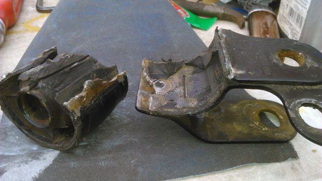

Hier das gestern aus meinem Activa ausgebaute rechte hintere Querlenkerlager. Meyle, knappe 11.000 Km und 3 Monate hat es gelebt.
Offenbar war es unten zuerst ausgerissen, vor wenigen Wochen fingen leichte Geräusche an deren Ursache ich nicht fand. Gestern dann wurde es richtig laut.
Mir ist nicht ganz erklärlich, wie sowas passieren kann. Der Stabi hat gut einen cm Abstand zum Lager, ganz wie es sein soll. Und Meyle ist in Sachen Qualität schon länger nicht mehr meine erste Wahl, aber sowas derbes hab ich auch von anderen Händlern noch nicht erlebt.

das ist fast das gleiche Schadensbild wie ich es vor 1,5J hatte es hatte angefangen mit einem leisen knacken dann ein lautes.
ich habe jetzt Querlenkerbuchsen von Lemförder verbaut
Gruß Eric

ich habe in den letzten Jahren einige dutzend Querlenker verkauft, in aller Regel mit hinteren Lagern von TRW, keine Reklamation bisher... Ausgerechnet mir selbst spendiere ich Meyle... ;)

Febi hatte ich auch mal, 55.000 km dann war das linke hinüber. Also auf der Streichliste gelandet. Der rechte Querlenker wurde bereits weit vorher wegen Unfall gewechselt (Frau mit Handy am Ohr).

Aber Hallo, das sieht ja kriminell aus, billiges Blech statt echtem Stahl,...
hingen die beiden Teile im eingebauten Zustand noch über das Gummi zusammen?
Hab seit letztem Juni Meyle Teile drin; 15000km  Die waren aberbei mir schon fast 2 Jahre zwischengelagert,..

Ist völlig normal und in Ordnung, daß das gebogenes Blech ist.
Die beiden Teile waren vollständig voneinander getrennt. Ich war nach Abnahme des Rades zuerst ratlos und versuchte mal das Traggelenk festzuziehen, dabei kam mir dann der Querlenker locker entgegengeschwenkt.
wenn es Stahlblech wäre, ja.  Das scheint drittklassiges "gehärtetes  Blei" zu sein. :)

So etwas macht mir Angst !
Mal abgesehen von der "Gewährleistung" des Händlers der Dir dieses Teil verkauft hat, vergibt Meyle auf manche Bauteile (HD-Teile) doch 4 Jahre (!) "Garantie" anstatt der üblichen 2 Jahre. ( http://www.meyle.com/fileadmin/user_upload/produkte/HD/GZ_A4_L_de.pdf ) Ansprüche dürftest Du somit so-oder-so geltend machen können. Okay, blöd wenn das neue Bauteil erneut nach 3 Monaten (!) über den Jordan geht aber ggf. liegt da tatsächlich ein Produktionsfehler vor ?

Sieht schlimm aus. Fazit: Der Teilemarkt wird immer unübersichtlicher. An meinem Xantia beginnt sich gerade eine noch ziemlich neue Stabistange wieder zu melden, vermutlich. Da dachte ich auch, TRW sei Qualität...
Ich fände es durchaus interessant, das Querlenkerlager mal einem Werkstoffprüfer zu zeigen, denn bei ordentlicher Verarbeitung sollte an dieser Stelle jeder "Feld-Wald-und-Wiesen-Stahl" seine Aufgabe erfüllen. Da muss also schon gehörig was schiefgelaufen sein

Wie groß ist eigentlich der Anteil an Plagiaten in diesem Markt?  Wenn eine Firma 4 Jahre Garantie gibt kann soetwas eigentlich nicht vorkommen, es sei denn die Lager sind aus dem falschen Werkstoff gefertigt und dann wird es eine komplette Serie betreffen. Ich kenne gut die QS in Dielingen, seh welcher Aufwand da getrieben wird und vermute, dass auch dieser Hersteller Stellung beziehen wird. Ich halte es für ganz wichtig mit diesem Hersteller, nicht dem Händler, in einen Dialog einzutreten, um ihm Gelegenheit zu geben den Fehler zu finden oder auch die Herkunft zu klären.

Diese Querlenkerlager sind keine HD-Teile, sondern ganz normale Ersatzteile bei Meyle, also keine 4 Jahre Garantie.
So ein Schaden darf trotzdem nicht vorkommen.

... so sehe ich das auch, denn selbst als Nicht-HD-Teil sind 3 Monate Standzeit einfach ganz weit, weit weg von den 2 Jahren Garantie, welche dieser Hersteller auf seine (nicht HD) Bauteile gibt. (Und ich schließe einen Einbaufehler nun einmal aus ;) )
