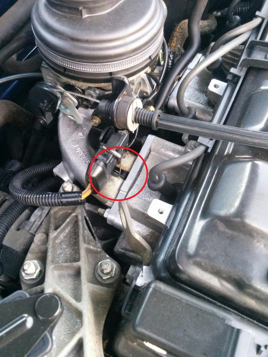

Im Anhang ist ein Bild, das ich gemacht habe, als ich angehalten bin. Man sieht einen Ölfleck, wo ich mir nicht erklären kann, wo er her kommt. Wie kann das passieren? Vielleicht gibt es einen Zusammenhang?!

Trotzdem Frage ich mich, wie das Öl auf die Ansaugbrücke kommt? Ideen?

vor 2 Stunden, Marcel_ sagte:
Wahrscheinlich kommt das Öl aus dem Leerlaufsteller über die Motorentüftung.
