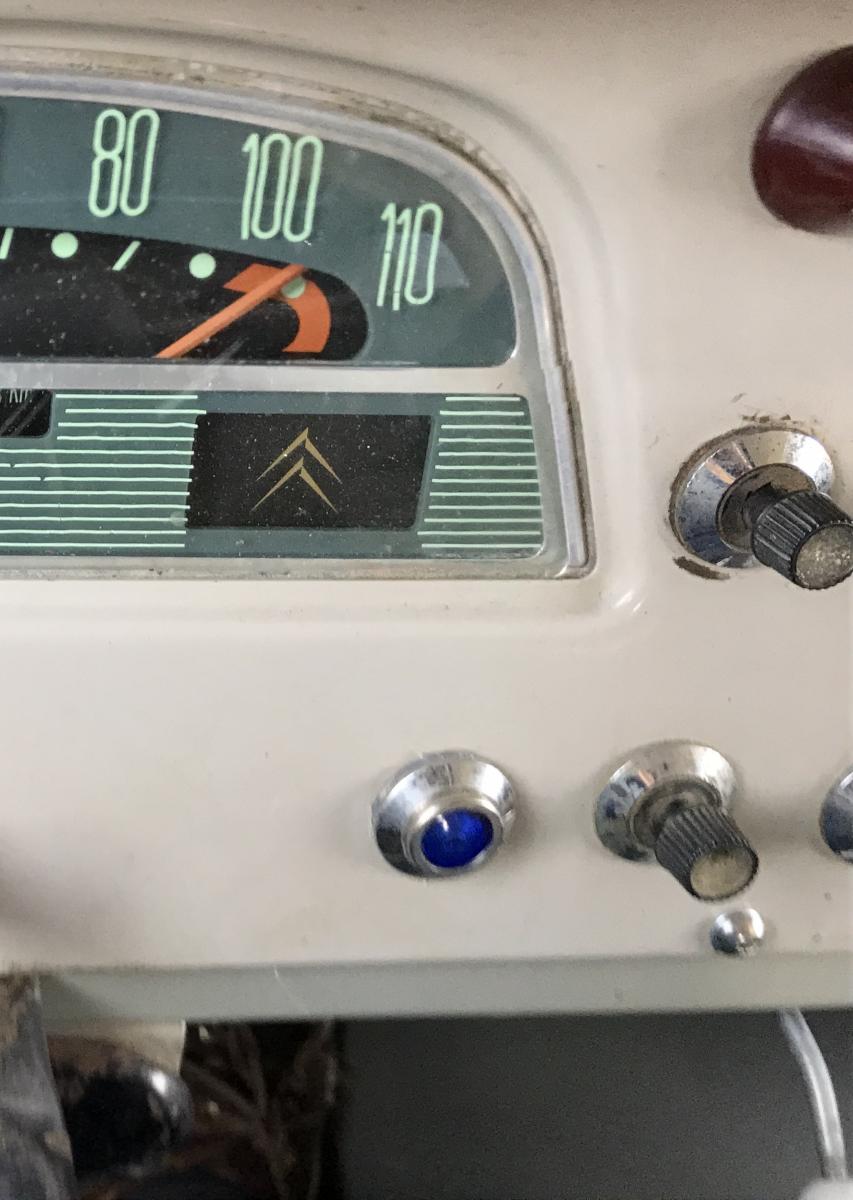

HY,
ich hab ganz pragmatisch ein Kabel von der linken Scheinwerferbirne zurück ins Armaturenbrett gelegt. Ist ja nur ein kurzer Weg und  man braucht den Kabelbaum vom Schalter nicht zerfleddern.
Als Birnchen dient ne Standardkontrolleuchte aus dem Netz, verfeinert mit ner Schalterrosette.
Sieht dann so aus:
(man beachte: vitesse max ;-)
LG, Bert

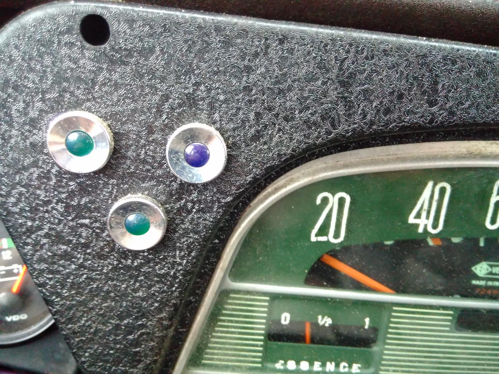

Ich hab bei meiner Ami6 die Kreuzschlitzschrauben, die das Armaturenbrett vorne fixieren, durch Inbusschrauben (2,5er) ersetzt, die ich längs durchbohrt habe. Dahinein hab ich links eine grüne (für den Blinker) und rechts eine blaue Tower-LED (2mm Durchmesser) hineingesteckt und mit Widerständen in der Lichtstärke angepasst.  Das ist jederzeit rückrüstbar und praktisch nicht zu sehen.
Beste Grüsse
Thilo
