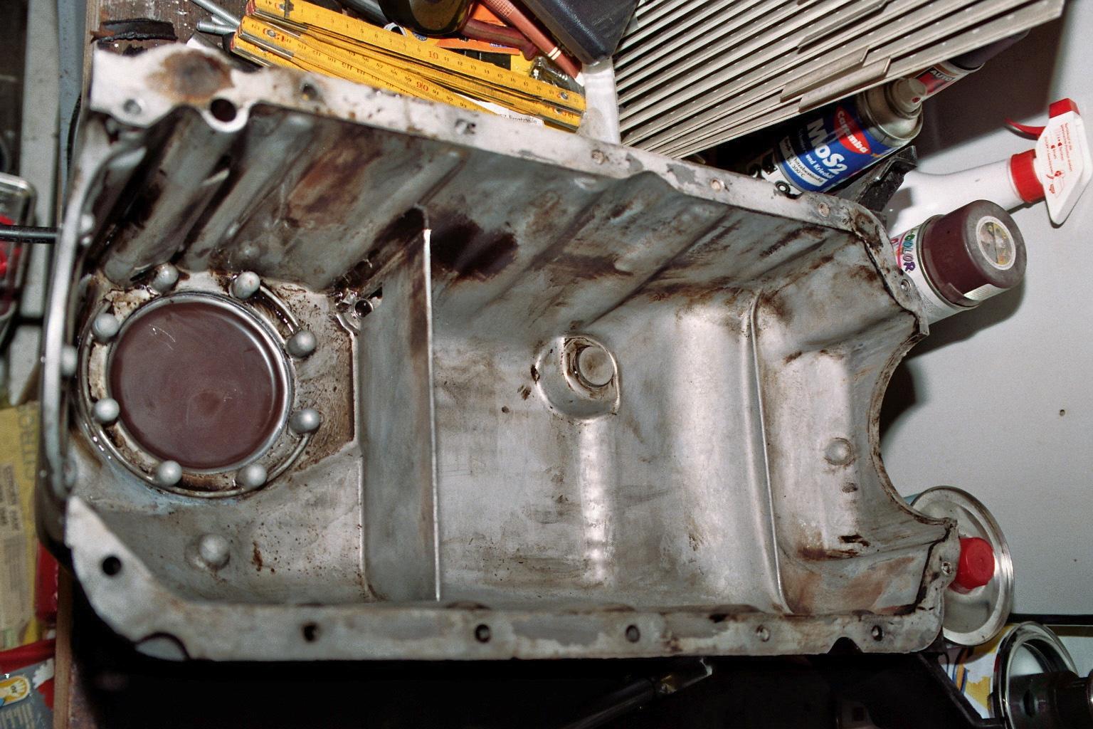

ich denke, Jozzo will auf folgendes hinaus:
Im eingeschraubtem Zustand ragt die Ölablassschraube beim Kurzhuber D-Modell ein Stück in die Ölwanne hinein. Da dieses Ventil vermutlich ähnlich lang ist wie die originale Schraube kann dann das Öl halt nur bis zur Oberkante des Ventils ablaufen, der Rest bleibt drin. Oder er schwappt dann als nicht gerade unerhebliche Menge beim Ausbau des Ölfilters mit hinaus der ja an der tiefsten Stelle der Ölwanne sitzt...
Ich habe von meiner Restauration noch ein Foto gefunden, dass die grob gereinigte Ölwanne zeigt. Direkt unter dem Schwallblech und seiner Durchgangsöffnung sitzt die Ölablassschraube. Ich glaube, so kann man sich das ganz gut vorstellen:
