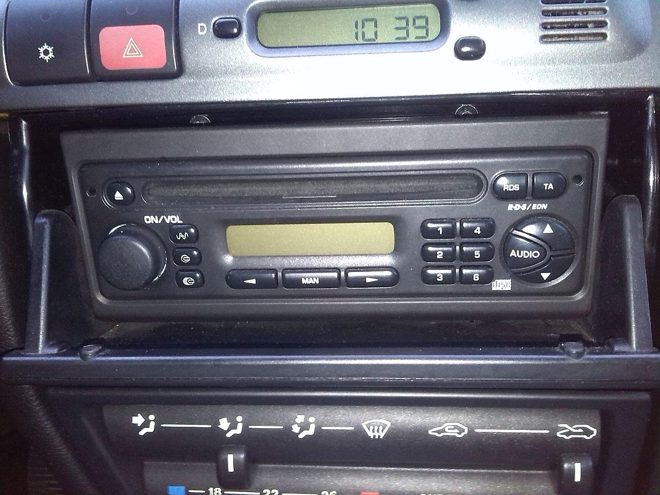

Moin,
weiss jemand von Euch, welches Radio das ist ? Lenkrad hat Bedienknöpfe, da gehe ich mal davon aus, das das Original sein müsste.
Dummerweise habe ich keine Anleitung und den Code nicht...
Wie bekomme ich das Teil wieder zum Laufen ? Ausbauen + Citroen kontaktieren ?
Ausbau mit Becker Haken klappt nicht...aber mit Klinkermauerhaken sollte das doch gehen, müsste ja nur entriegelt werden.
So ein schickes Auto ohne Sound ist echt doof.... :(

Das ist ein RD1. Kann man den Rahmen um das Radio abnehmen? Dann kannst du die Radioklappe ausbauen. 4x Torx T-15, 2 oben, 2 unten. Wenn die raus sind, kannst du alles nach vorne herausziehen...

Am 22.1.2018 at 23:05 , GuenniTCT sagte:
Den Code gibt es (wenn es noch das Originalradio ist) beim Freundlichen über die Fahrgestellnummer.
Sollte noch das Originalradio sein, zumindest ist nichts bekannt das es gewechselt wurde.
vor 10 Stunden, Roger_Rabbit sagte:
Geht nicht, gibts nicht
Versuchs mal bei Citroen bevor du das Teil rauswürgst ;)

Ein freundlicher Anruf bei der freundlichen Dame beim Autohaus Kühn in Verden.
Hab um 9:30 angerufen, um 10:45 gabs einen freundlichen Rückanruf .
Passte .
Nur die Fahrgestellnummer wird benötigt, aber auch nur, wenn es ein ORIGINAL Radio ist .
Kosten : Null .
DAS nenne ich mal Service..... war echt geplättet   :wub::rolleyes:
