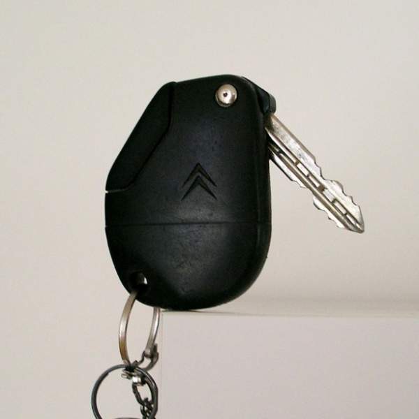

Hallo mich würde mal interessieren was bei Euch im Ur xantia für Originale Fernbedienung habt ist die wie bei meinen beiden Orga 6066 und 6104 vom Xm. Ist das nur bei mir so oder bei Euch auch .Ich denke mal das trifft nur die Xantia aus 93 er Produktion mfg Henry
Es geht um diesen Schlüssel. Gab es ihn original im Xantia ?
Danke fürs hochladen mfg
Also mein allerallererster Xantia, ein X1.0 VSX von '94 hatte einen anderen Schlüssel, den normalen, runderen IR-Schlüssel den mein '95er X1 Activa jetzt auch hat und mein '95er SX hatte. Im Handbuch ist auch nix so eckiges abgebildet. Beim '93er X1.0 von meiner Frau fehlt die IR-FB leider, aber der Empfänger sieht genauso aus wie bei meinen, ich denke der Schlüssel war der selbe. Hatte selber noch nie einen XM, diesen Schlüssel habe ich noch nie gesehen.
Edit: Lese gerade dass es nur um '93er Xantias geht. Der einzige weitere 93er Xantia den ich mal hatte der hatte nichtmal ZV, geschweige denn IR-FB. Sorry :(
Der Schlüssel ab Mitte `94 sah so aus:
Kein weiteres Emblem ´drin.
Leuchtdiode auf der anderen Seite.
Fred
Bearbeitet ( von ACCM Fred)
Genau. Das ist der einzige Schlüssel mit FB den ich in meinen Xantias hatte
Kann ich auch für unseren damaligen 94er 2.0 bestätigen. Genau so einer wie in #5 wars .
93er Xantia Schlüssel sieht bei mir aus wie in #5 gezeigt. Doppelwinkel im Kunststoff, Leuchtdiode gegenüberliegend.
Wenn ich die Schraube im Gehäuse zur Schlüsselbefestigung sehe, hat jemand die FB aus dem XM nach oder umgerüstet
Mein End-93er hat (noch immer) den Plip wie in Nr. 5.
Ja also wie mein Mann schon sagte, ich hab leider nie diesen Schlüssel mit der fb dazu bekommen. Allerdings ist mein Empfänger augenscheinlich der gleiche wie der in dem 95er activa..
So das ist der Zündschlüssel von Orga 6104 und der sieht doch eigentlich original aus was mich fraglich macht also bei mir haben Orga 6066 und 6104 die gleiche Ausführung des Schlüssels mfg
Ich glaube den Schlüssel aus 2 und 12 habe ich schon bei einem Y3 mit Einspeichenlenkrad gesehen... könnte mich aber täuschen.
Mfg.
Die 12 kenn ich auch nur vom XM und ich hab schon einige X 1 mit der Y 3 Version ausgestattet, da ist wohl der Schlüssel langlebiger...
ja eigentlich suche ich nur das Gehäuse wie im Bild 2 ! mfg

Das eckigere gabs nur beim XM Y3, Xantia hatte immer den runden und XM Y4 hatte auch den runden, der Empfänger ist allerdings kompatibel, man kann also Y4 auf Y3 und auf X1 umrüsten, Zündschloß, kann sein, dass das auch passt, aber Türschlösser und Kofferraum passen nicht vom Xanti zum XM. in meiner Activa betreibe ich derzeit einen Empfänger und Senderinnenleben von nem Y4.
Bearbeitet ( von DonnerXM)
Könnte es nicht sein, daß der Y3-Plip auch in manchen 93er X1en verwendet wurde ?
Der Teilekatalog gibt nichts her, man findet für Y3 und Xantia dieselbe Teilenummer !
Dein(e) Activa ist weiblich, Torsten?
Definitiv nicht.
Wie kommst du drauf ?!?
Nur die frühen Y3 haben den Schlüsselsafe wie in #2 und #12, später gabs leider auch den aus #5. Ab wann weiß ich aber nicht, das wäre aber was für Badscooters Liste ,,Änderungen am Y3"

Also wie gesagt die Schlüssel passen auch an alle Schlösser ist bei 6066 und bei 6104 so sind halt Modelle aus mitte 93 .kann es durchaus möglich sein das xm technik verbaut wurde denn der war schon ein paar Jahre vor dem xantia da
...kann es durchaus möglich sein das xm technik verbaut wurde denn der war schon ein paar Jahre vor dem xantia da
... mag sein, allerdings ist der Xantia welcher hier steht (6059) genau 7 Tage vor Deinem (6066), allerdings mit dem Schlüssel aus #5 vom Band gepurzelt. Sollten die einfach mal so zwischendurch die XM-Schlüsselgehäuse verbaut haben ? Würde mich ehrlich gesagt in Erstaunen versetzen ;) Wobei ? Wer weiß schon wann, wer, warum & wieso, was verbaut hat oder auch nicht ?
Wurden die Xantia alle in einem Werk gebaut, oder gab es mehrere Werke?
Vielleicht wurde die IR- Sender- und Empfangseinheit auch erst später eingebaut/umgebaut.
Als ich meinen 2. X1 gekauft hatte, fehlte da der IR_Funkschlüssel und die Empfangsinheit. Der Vor-Vorbesitzer hatte wohl Probleme damit und die ausbauen lassen. Hab die Teile dann einfach von der Vorgänger-X1 genommen und dort eingebaut.
@Wuerfel, vielleicht ist bei Deiner X1 mal was kaput gewesen und es wurde auch umgebaut.
