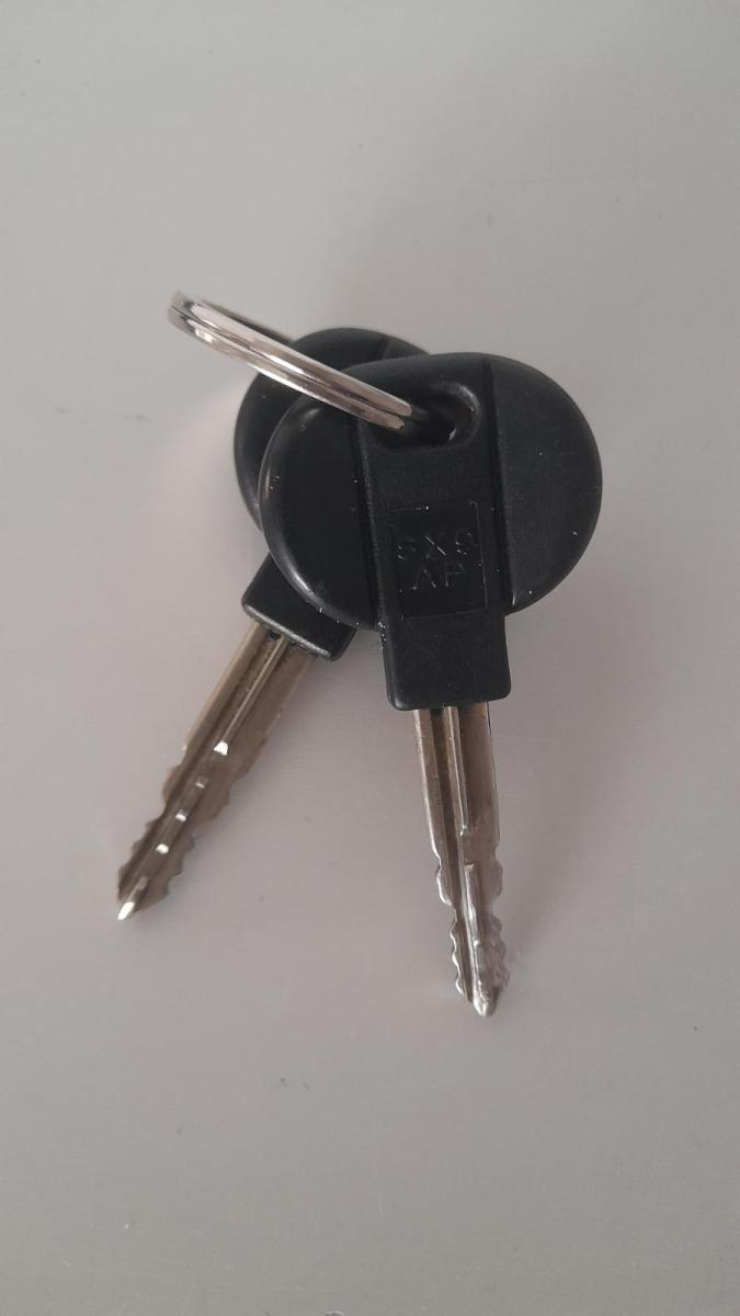

Moin,
habe auch nochmal die Schlüsselfrage.
Mein X1 aus 7/93 hat diese Schlüssel (leider fehlt der Plip):
Scheinen mir original zu sein, obwohl sie keinen Doppelwinkel haben. 🤔
Schaut mir nicht so aus, als hätte er zusätzlich noch diesen Klappschlüssel gehabt.

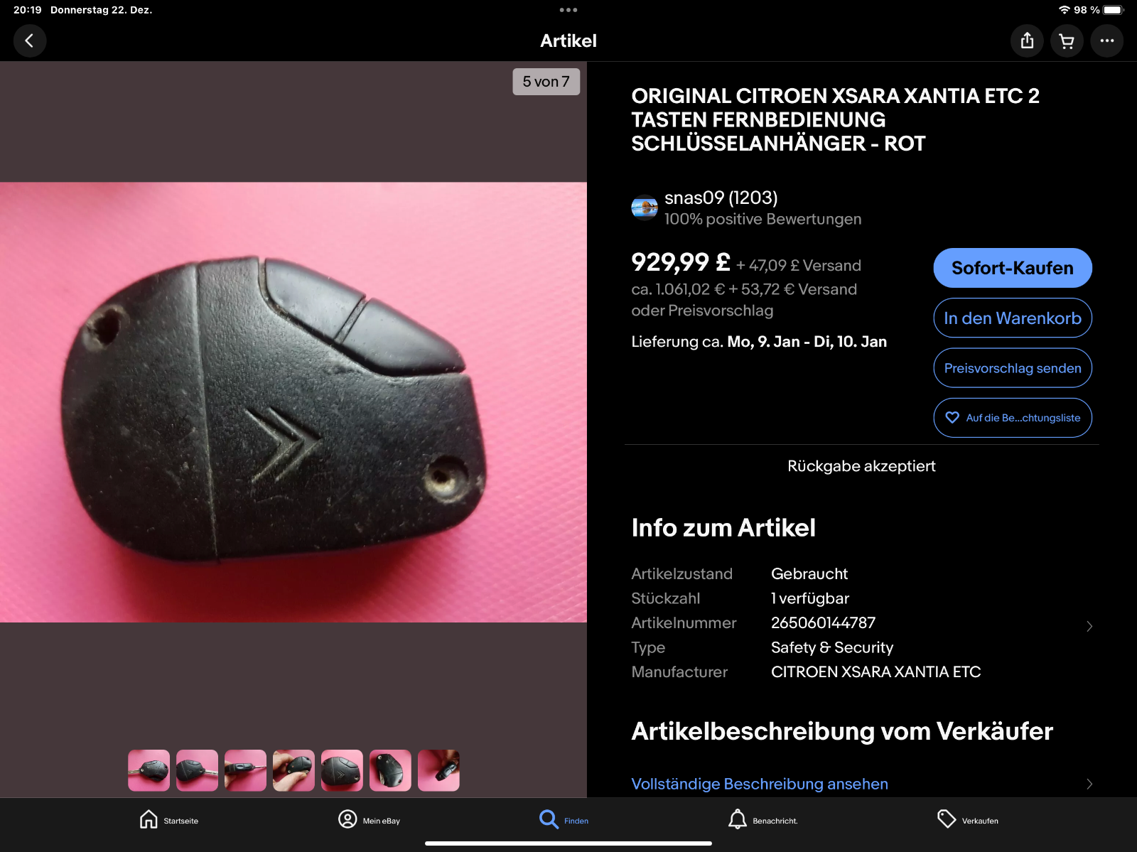

Welche Funkfernbedienung haben jetzt die ganz frühen X1 gehabt? Und wie sahen die aus? Oder ist es doch der im Bild?
Mich würde interessieren, wie der eckige aussieht.
VG, Jan
vor 40 Minuten schrieb Jan He:
wenn man genau ist, gab es die Funkfernbedienung erst mit dem X2. Der X1 hatte eine Infrarot-Fernbedienung.
Die allerersten X1 hatten noch die vom XM Y3, soweit ich weiß mit rotem Logo. Noch 1993 wurde die von Dir abgebildete eingeführt (von Kiekert oder Valeo, äußerlich sehr ähnlich). Zur seltenen Super-Zentralverrieglung gehört eine Infrarot-Fernbedienung mit zwei Knöpfen. Somit gibt es für den X1 vier unterschiedliche Ausführungen.
Bearbeitet ( von AndreasRS)

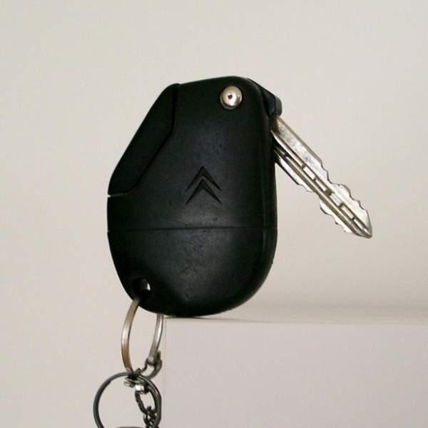

Hallo Jan,
vor 4 Minuten schrieb Jan He:
Wie bekomme ich denn raus, ob es noch die allererste Variante sein könnte?
Kann ich das am Empfängermodul erkennen?
Und wie sieht der Plip com Y3 aus? Finde kein Bild...
ich meine, die X1-Empfängermodule sind alle gleich (außer für die Super-Zentralverriegelung, da hat der Empfänger keinen Decoder, weil das Signal 1:1 in das Alarmanlagen-Steuergerät geleitet und dort decodiert wird).
Y3-Fahrer müsste es hier doch genug geben..
Hier ist ein Bild:
