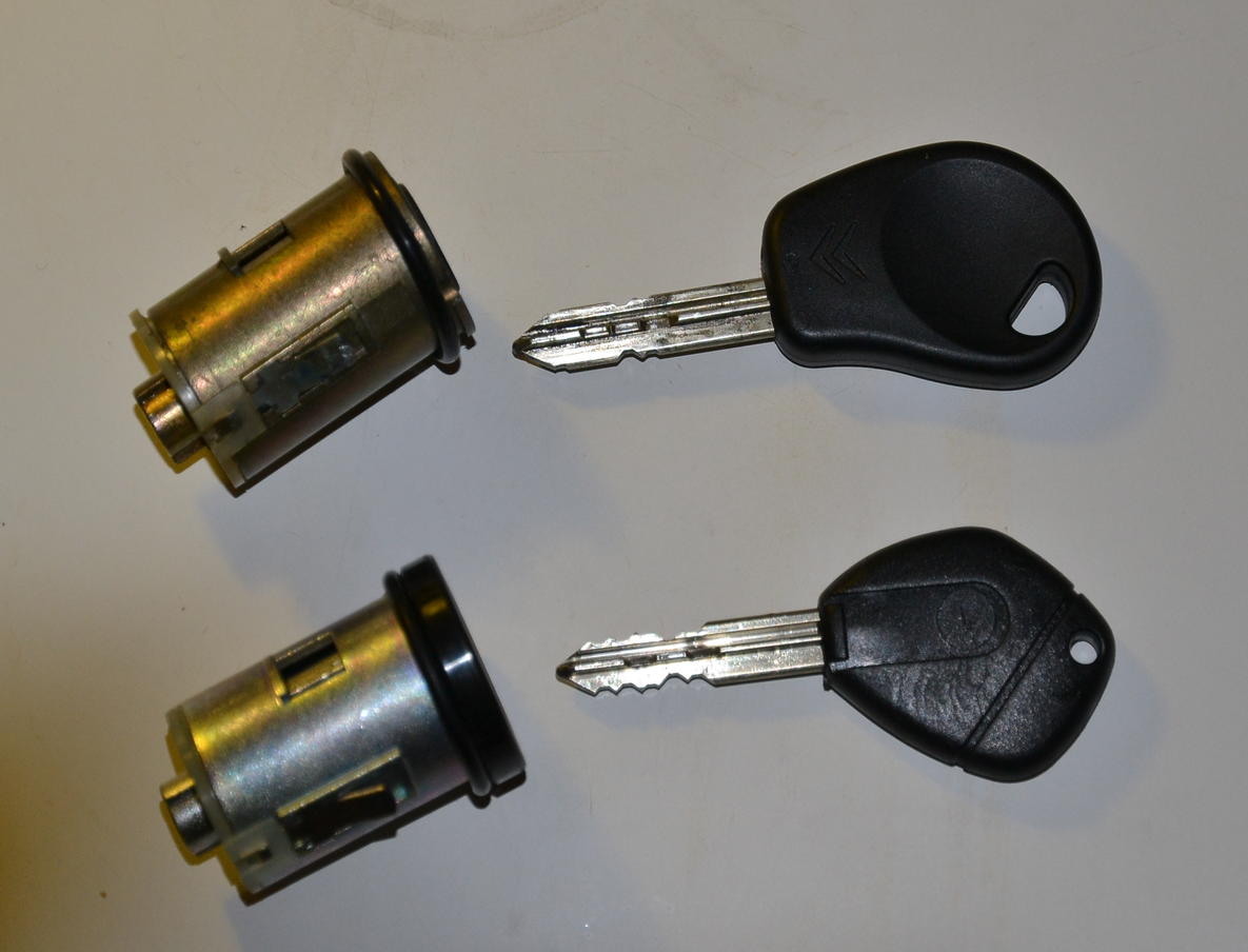

So. Ich habe jetzt in den saueren Apfel gebissen und das Zündschloß auch neu genommen. Nur der "Metallzylinder" mit der Schlossmechanik, d.h. die Wegfahrsperre soll bleiben. Das Schloß ist schon eingebaut.
An Schlüsseln habe ich jetzt das da:
Links ist der alte Schlüssel. Paßt jetzt natürlich mechanisch nicht mehr zum Schloß. Dazu habe ich (neu, mechanisch passend) den Schlüsselbart und den Teil-Schlüssel mit dem grünen Ding bekommen. Ich nehme an, in dem grünen Ding ist der Transponder für die WFS drin.
Rauskommen soll ein passender Schlüssel mit FB, der den Motor starten kann.
Dann müßte ich den Niet im alten Schlüssel aufbohren und den alten Teil-Schlüssel (wie der grüne) entnehmen. Und in den alten Teil-Schlüssel müßte ich dann wohl den Schlüsselbart implantieren? Der neue grüne Teil-Schlüssel bliebe dann wohl übrig, oder wie?
Wie kriege ich dann den Teil-Schlüssel zum Bartwechseln auf, ohne was kaputtzumachen?

Wenn Du den alten Schlüssel ausbohrst ( Einen Bohrer in den Schraubstock spannen , die Unterseite der Niete auf den Bohrer auflegen, sonst dreht die Niete mit, wenn Du von oben mit einer Bohrmaschine den Kopf abbohrst) passt der grüne ohne Umbau in das Gehäuse, auf richtigen Sitz des Federplättchens achten, dann schnappt der Klappschlüssel auch richtig. Dann kannst Du die 2 Nietenhälften zusammenstecken und z. B. im Schraubstock zusammenziehen.
Link zu diesem Kommentar
Auf anderen Seiten teilen
Die Niete geht auch ohne Bohren raus. Einfach einen großen Schraubendreher zwischen Gehäuse und dem Kunststoffkopf des Schlüsselbartes stecken und vorsichtig aufweiten. Dann dreht sich auch der Nietenkopf soweit raus, dass er mit einem kleinen Schlitzschraubendreher herausgehebelt werden kann.

Du musst auch den Sender der WFS wechseln, sofern der neue Schlüssel einen neuen Chip besitzt und nicht angelernt wurde. Der Chip ist ein kleiner Würfel und sitzt unter der grünen Abdeckung beim neuen Schlüssel und beim alten Schlüssel unter der entsprechenden schwarzen Abdeckung. Deckelchen abhebeln und Würfel mittels kleinem Schraubendreher rausfummeln und in den neuen Schlüssel einsetzen.
Beim Schlüssel ohne FB ist der Chip an der Unterseite und ist wahrscheinlich nicht für den Schlüsselkopf zerstörungsfrei zugänglich.

Das ist der alte Teilschlüssel in Einzelteilen. Tatsächlich nur zusammengesteckt. Der Transponder ist das Ding mit dem "megamosT" drauf. Im neuen Teilschlüssel sind dieselben Innereien drin, und ich habe einfach die Transponder getauscht und den neuen Teilschlüssel mit dem alten Transponder an den alten Griff mit der alten FB montiert.
Nun, Operation gelungen, Patient singt... d.h., Motor springt an und das Auto fährt.
Den Niet habe ich aufgehebelt und wiederverwendet.
Danke für alle Antworten.
Die Frage von hdm66 kann ich nicht beantworten. Ich habe auf den ersten Blick aber keine Möglichkeit entdeckt, den Teilschlüssel noch weiter zu zerlegen (soll nicht heißen, dass das nicht geht...)
