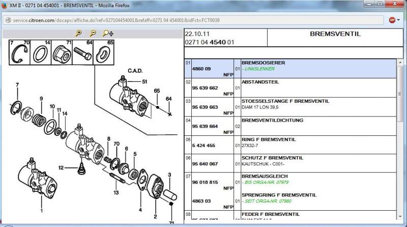

Wo sitzt das Bremsventil?
Das weiß ich, da trittst Du jedesmal drauf wenn Du auf die Bremse steigst.
Da kommst Du am besten von unten ran, es sitzt genau vorm Bremspedal.
Und so sieht es aus
Die anderen Fragen kann ich Dir leider nicht beantworten.
Gruß André
ach so: DAS Bremsventil ist damit gemeint? Ich dachte, es gäbe an der Hinterachse noch ein zweites Ventil, das den Druck "moduliert". Ok, das vorne kenne ich auch. Dann sind wahrscheinlich die O-Ringe verschlissen?
