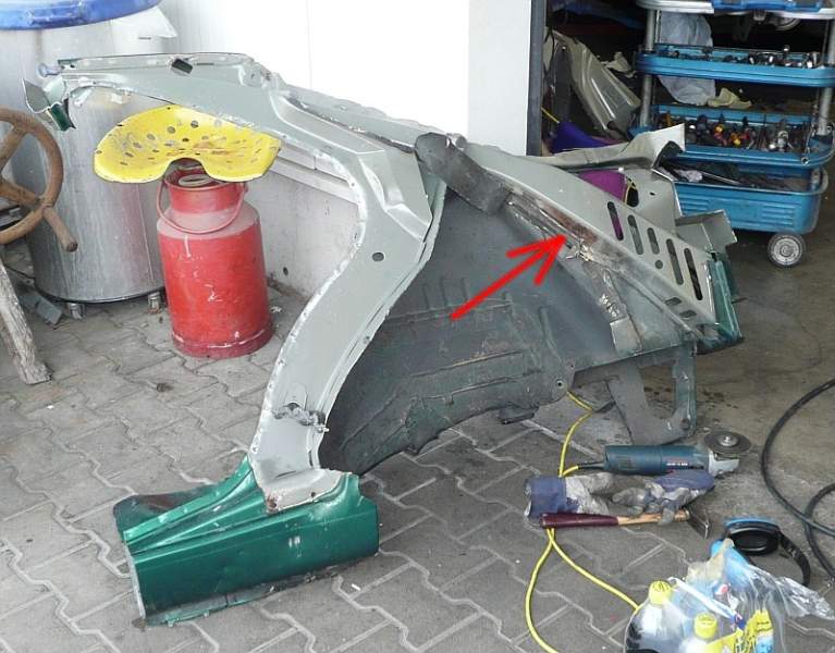

Vielleicht hilft dieses Foto (von der Limousine) weiter? Ich kann mir vorstellen, dass der Aufbau beim Break an dieser Stelle sehr ähnlich ist.
Das Foto zeigt das Spenderteil eines X2, welches heute in meinem Xantia durch die Gegend fährt. Die auf dem Foto mit dem Pfeil gekennzeichnete Stelle zeigt ersten Korossionsansatz. Ich bin ziemlich sicher, dass hier alles anfängt, denn bei meinem Xantia war dieser Bereich praktisch nicht mehr vorhanden.
Wenn bereits Rostbläschen an der Außenhaut zu sehen sind, möchte ich lieber nicht wissen, wie es im Inneren aussieht...
Ich drück' Dir die Daumen, dass es nicht so heftig ist, wie an meinem Xantia.

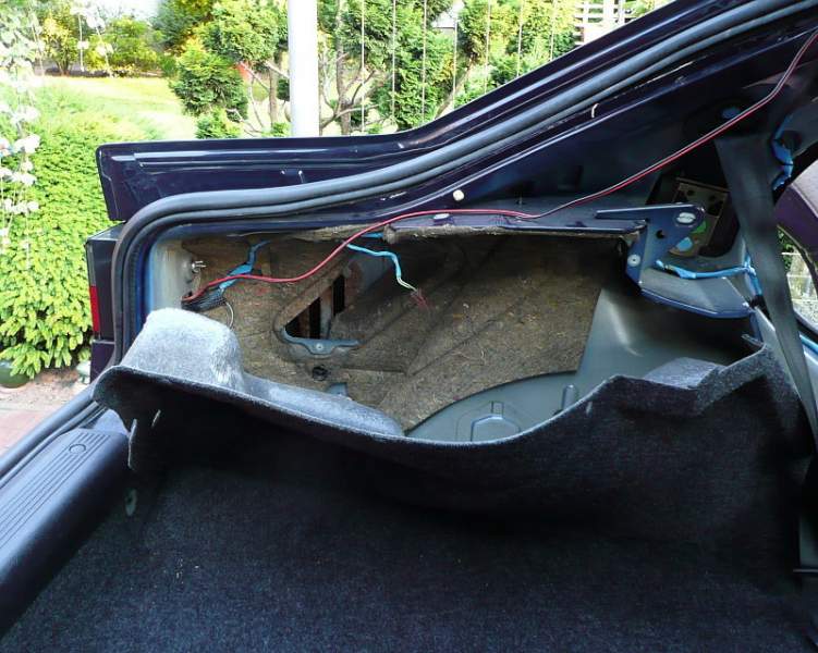

Hi,
wie versprochen noch die Fotos mit Blick vom Seitenfach auf das Radhaus. Wie man ganz oben erkennen kann, wird ein Kabel ins Radhaus geführt. Ich vermute einmal, dass dies das Anschlußkabel für die Verriegelung der Tankklappe ist. Eigentlich hatte ich gehofft, dass Nightmare und/oder Jelle was dazu sagen könnten, da die beiden damals die Mike Sanders-Aktion umgesetzt hatten.
Gruß Karl-Heinz
Das Plastikgedöns muss doch irgendwie rausgehen, oder?
Das scheint irgendso ein Antidroehnmaterial zu sein, das aufgeklebt ist. Jedenfalls, wenn man draufklopft, hört es sich blechern an. Eine Chance sehe ich eigentlich nur an der Kabeldurchführung ganz oben.
Gruß Karl-Heinz
Ich kann mit obigen Fotos nicht viel anfangen, aber für mich sieht das nach echtem lackiertem Blech aus, beklebt mit Antidröhnmatten und die Fugen mit Nahtdichtmaterial verklebt. Der Zugang zu den Roststellen muss wohl wie bei der Limo über demontierten Stoßfänger und Radhaus erfolgen.

Du hast Recht, dass ist kein Plastikgedöns. Das ist wohl lackiertes Blech.
