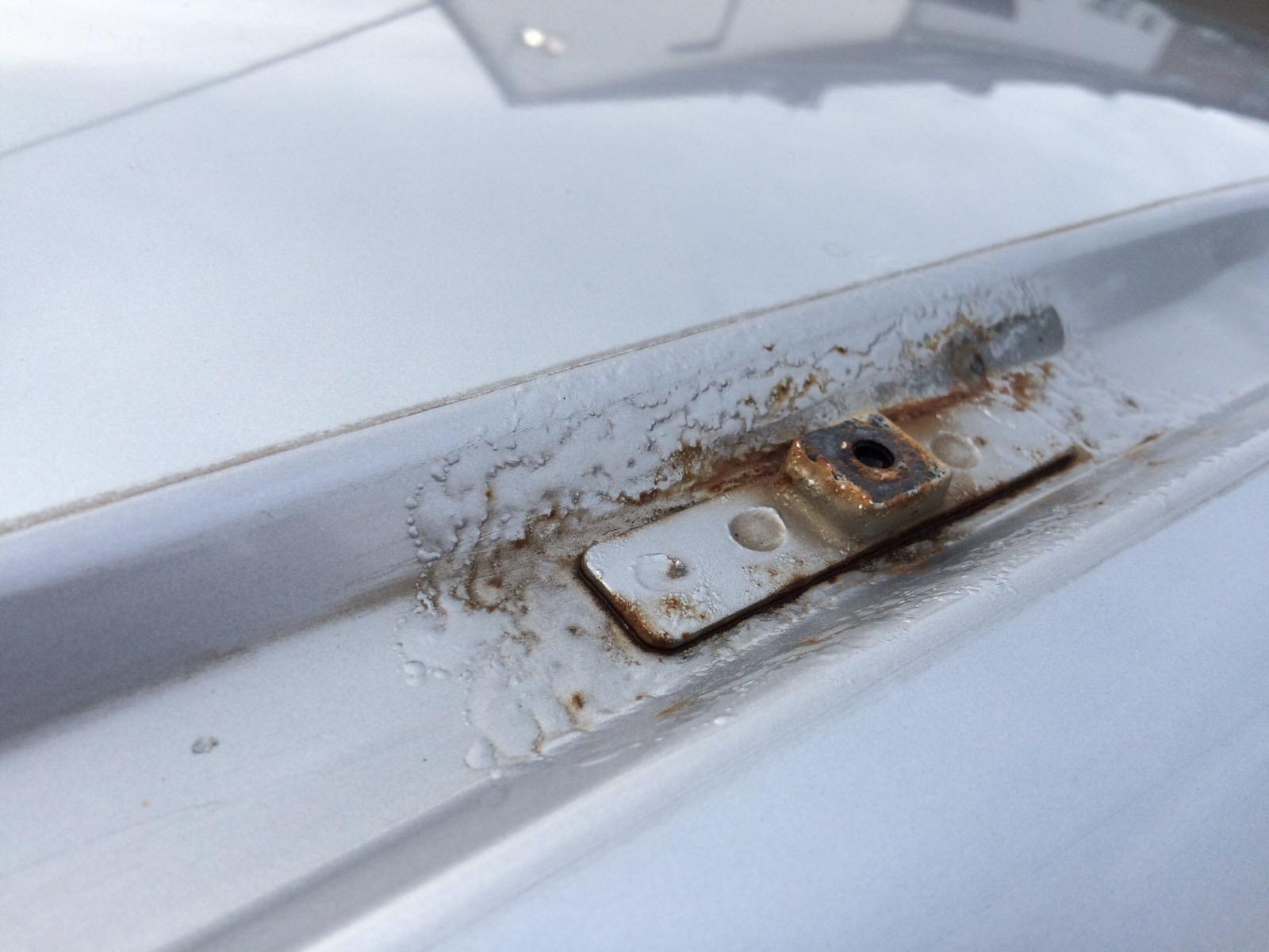

19. Juli 201511 J. Ersteller Eigentlich wollte ich in Kürze an den Kotflügel gehen und versuchen den Rost zu entfernen. Allerdings bin ich mir nicht sicher, wieviel ich noch investieren soll, um den X2 zu erhalten. Letzte Woche entdeckte ich Rostpickel an beiden Dachschienen. Wie ist diese Schiene verschraubt? Sind die Schrauben in Kastenmuttern oder aufgeschweißten Muttern eingeschraubt? Oder muss gar der Dachhimmel gelöst werden? Was ich am meisten fürchte, dass ein Loch entsteht, wenn ich den Rost wegschleife... Mein Auto steht nämlich auf einem nicht überdachten Stellplatz, und mit einer dicken Folie auf dem Dach wollte ich nicht rumfahren Hat das schon einer von Euch gemacht? Gruß Karl-Heinz
19. Juli 201511 J. Ach komm schon, so schlimm ist das doch (noch) nicht... Wäre doch schade für deinen Xantia, den du schon so lange (seit er neu ist?) hast. Bei unserem 1995er X1 Break wurde der Kotflügel hinten rechts im unteren Bereich aufgeschnitten und neues Blech eingeschweisst. Ich sehe die Rostpickel nicht sehr gut, aber nehme an, dass es nicht tragisch ist. Ich wage sogar zu behaupten, dass das so gut wie nichts ist. Ich sollte mal Bilder von unserem Break posten. Dann siehst du, wie ein verrosteter Xantia Break aussieht. ;-) Gruss, Nicolas
19. Juli 201511 J. Ersteller Ja den Xantia habe ich neu gekauft. Auf dem Foto sieht es nicht so schlimm aus, allerdings ist es bei silber schwer einen vernünftigen Blickwinkel zu bekommen, um dies sauber zu dokumentieren. Und der Rost wird unter der Schiene viel stärker sein. Ich versuche mal ein besseres Foto zu machen wenn er sauber ist. Was mich am meisten interessiert, ist wie man die Schiene demontieren kann. Gruß Karl-Heinz
19. Juli 201511 J. Ersteller Ich versuche noch ein Foto zur besseren Verdeutlichung einzustellen, die Roststelle ist zwischen den roten Pfeilen: Gruß Karl-Heinz
19. Juli 201511 J. Das erste Bild ist besser. Ich denke das Blech is nicht durch. Aber unter dem Lack ist Wasser.Dachschiene runter (ich weiß leider auch nicht wie es geht) Blase(n) auf machen und Rost Wandler 2x drauf, dann 2x Rostschutz, 2x Lackfarbe und Klarlack.
19. Juli 201511 J. Ersteller Ich werde auf jeden Fall die Schrauben, die unter der Gummileiste zu sehen sind, schon mal mit WD40 einsprühen. Ich fürchte nur, dass es unter der Leiste viel schlimmer aussieht, und von daher wäre es schön zu wissen, wie die Leiste befestigt ist. Gruß Karl-Heinz
20. Juli 201511 J. Ersteller Kann mir wirklich keiner sagen, ob ich "gefahrlos" die Schrauben der Dachschiene lösen kann, ohne hinterher den Dachhimmel abbauen zu müssen?? Gruß Karl-Heinz
20. Juli 201511 J. Ich würde es ja versuchen und es dir dann sagen, aber da ich nicht weiss ob es danach evtl. undicht wird und Ärger macht... :-/
20. Juli 201511 J. Ersteller Danke, ich hoffe doch, dass es jemanden hier im Forum gibt der die Schiene schonmal runter hatte. Wenn gar keine Rückmeldung kommt, probiere ich eine von den mittleren Schraube zu lösen, weil dann hätte man vielleicht eine Chance den Himmel vom Türausschnitt runterzubiegen. Gruß Karl-Heinz

20. Juli 201511 J. Gummiprofil raus , Schrauben lösen, Leiste abheben(kann evtl noch verklebt sein) ohne Gewährleistung, meine aber das ich die schon aus diversen Schlachtern so ausgebaut hatte
20. Juli 201511 J. Genau. Drei dreißiger Torx rausdrehen und die Leiste kann einfach abgenommen werden. Hab ich vor ein paar Wichen gemacht, mein Break hätte da auch Bissen Rost, wir haben fett Fett drübergepinselt. Gesendet aus der Obstschale.
20. Juli 201511 J. Ersteller Vielen Dank! Das beruhigt ungemein, vor allem, weil ich keinen überdachten Platz habe, wo man das Fahrzeug auch mal "oben offen" stehen lassen könnte. Gruß Karl-Heinz

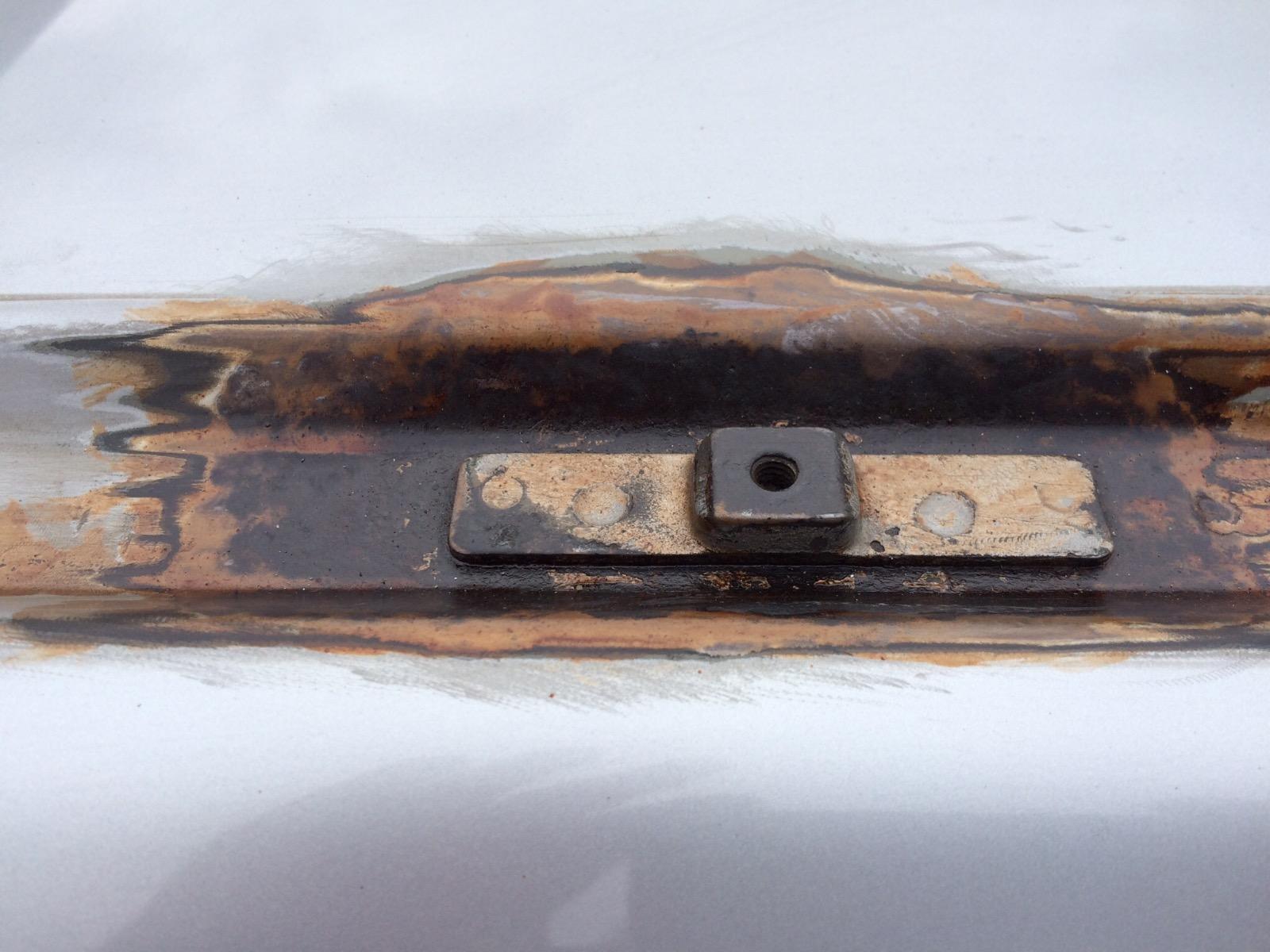

5. Oktober 201511 J. Ersteller Hi, heute Morgen habe ich mir den Rost an den Dachleisten vorgeknöpft. Was für eine bescheidene Konstruktion....... Ich kann jedem Breakfahrer nur empfehlen rechtzeitig - auch wenn noch keine Rostbläschen zu sehen sind - unter den Dachleisten zu schauen, was da vor sich hin gammelt. Jetzt hatte ich die Stellen nach Entrosten komplett mit Fertan eingepinselt. Fertan soll ja 48 Stunden drauf bleiben und dann mit Wasser abwaschen. Danach grundieren, spachteln und lackieren. Nun sagt der Wetterbericht, dass es diese Nacht regnet. Ist es ratsam vor Ablauf der 48 Stunden zu grundieren? Oder soll der Regen den Abwaschvorgang vorzeitig übernehmen? Leider habe ich keine Unterstellmöglichkeit für den Break Hier noch ein paar Bilder, vorm Entrosten und nach der Behandlung mit Fertan: http://bilder.citdoks.de/pics10/97fd51444047317_800.jpg http://bilder.citdoks.de/pics10/60c151444047365_800.jpg Gruß Karl-Heinz Bearbeitet (11. Juli 20215 J. von khs2212) Fotos noch einmal hochgeladen
6. Oktober 201511 J. Hallo, ich würde das Fertan abspülen und dann schnell grundieren, bevor der Regen kommt. Von diesem Thread motiviert habe ich ürbrigens meine Leisten runter gehabt: An allen acht Aufnahmen gab es Rost! Hrmpf. Ich habe alles abgeschliffen, grundiert, lackiert und gefettet. Jetzt muss der Wagen noch durch die Waschanlage. Gruß Arne
