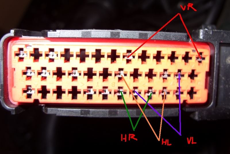

Mal ne andere Frage: Kann man am XM nicht einfach die Sensoren direkt am Stecker vom ABS Steuergerät durchmessen so wie beim Xantia? Die Methode ist doch relativ zuverlässig wenn es um Stecker oder Sensoren geht. Falls die Belegung zufällig die gleiche ist wie beim Xantia:
Die Sensoren sollten alle einen Widerstand von ca. 1100 Ohm haben. Wenn das beim XM nicht so geht oder der einen anderen Stecker hat meinen Beitrag bitte ignorieren :)
Sascha, m.M. nach sollte das beim XM auch so gehen, allerdings kenne ich nicht die Belegung des ABS-Steuergeräte-Steckers am XM, zumal es zwei grundverschiedene Systeme gab. Eines hat das Steuergerät am ABS-Block, das andere im Steuergerätekasten bei Motor- und Hydractivesteuerung, eines ist von Bendix, das andere von Teves.
Was aber auf jeden Fall geht: Die Steckverbindungen zu den Radsensoren lösen und direkt dort den Widerstand messen!

Meine RTA-Bibel sagt zu der Kontaktbelegung am Stecker zum ABS-Steuergerät :
Sensor hinten links : Kontakt 15 und 32
hinten rechts : 17 und 34
vorne links : 18 und 35
vorne rechts : 16 und 33
Zwischen den beiden Kontakten jedes Sensors müsste ein Widerstand zwischen 1 und 1,4 kOhm zu messen sein,
sowie, wenn man bei "Zündung an" das entsprechende Rad dreht, zwischen 50 und 2000 mV .
Das gilt für die frühen Diesels bis 1991, habe aber für die nachfolgenden Jahrgänge keine Änderungen gefunden.
Vielleicht hilft's ja bei der Fehlersuche, wobei ja aus #19 schon hervorgeht dass es der Sensor hinten rechts sein müsste.
mfg Klaus
