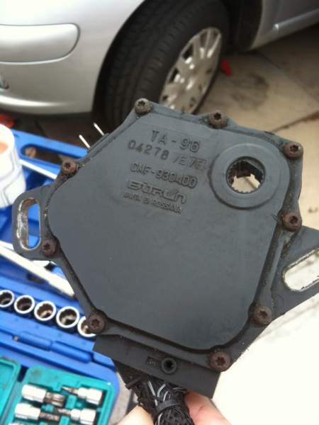

Multischalter wollt ich schaun ob ich das vielleicht auch allein hin bekomme. Hm ... aber irgendwie seh ich keine Langlöcher oder ich seh den Wald vor lauter Schläuchen nich. Ist ein Seilzug unter den Luftfilter Kasten ... aber Langloch .... ?!? Bild kann ich eben knipsen, aber muß ich erst rein an den Rechenknecht um das hier hochzuladen.

An dem Schalter sind aussen zwei Langlöcher, so sieht das Teil aus:
Nach dem Spanner schau ich . Mal sehen wie ich ran komme? Ja die Box (Multischalter) hab ich unterm Luftfilter Kasten gesehen. Jetzt weiß ich was gemeint ist. Bilder gibt's wie versprochen. Die mach ich bevor ich wieder ölige und dreckige Hände habe und das Handy nich anfassen kann.
