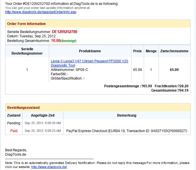

Hi Ray,
ich weiß nicht wie weit Du mit Deiner Lexiasuche schon gekommen bist.
Meine LEXIA habe ich im Jahr 2012 bei diagtools.de gekauft:
http://www.diagtools.de/search/?q=lexia
Wenn ich mir die alte Auftragsbestätigung "herhole", dann stelle ich fest, dass der Preis bei 94.19 € lag. Hinzu kam allerdings noch eine Einfuhrumsatzsteuer in Höhe von 19%.
Beste Grüße, Albert
