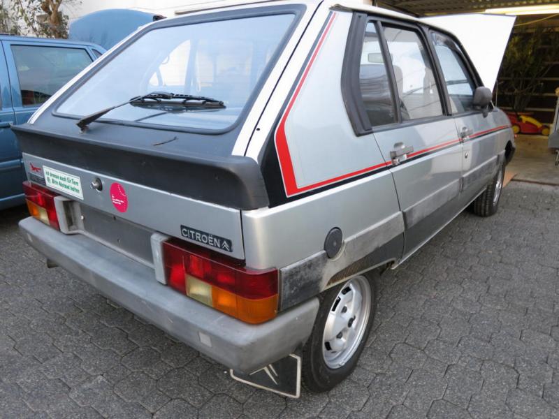

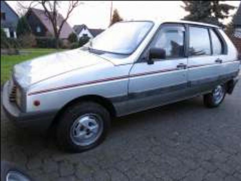

Ich habe mir gestern diesen Visa angeguckt und da ich - schweren Herzens, wie man sich denken kann - beschlossen habe, ihn selber nicht zu kaufen, berichte ich mal.
http://forum.andre-citroen-club.de/showthread.php?152399-Visa-Club-II-in-quot-gute-H%E4nde-quot-abzugeben
Das Auto steht seit 5 Jahren in der Garage, weil irgendein Benzinschlauch gerissen war und der Besitzerin das Fahren zu gefährlich wurde, bis dahin wurde er regelmäßig gewartet, Auspuffanlage und Reifen sind neuwertig - letztere allerdings von 99.
Es gibt hier und da geringen Rost, aber kümmern muss man sich absehbar nur um ein paar Türfalze, und auch die sind noch ohne Probleme rettbar - und noch bei weitem nicht TÜV-relevant - alles andere kann konserviert werden. Ich denke, wenn man den ein bisschen demontiert und alle Hohlräume fachmännisch veriegelt, gibt es an dem Auto nie wieder Rostprobleme. Wobei ich davon ausgehe, dass den niemand mehr im Winter fährt.
Die beiden vorderen Wagenheberaufnahmen haben wie so häufig unter vorschriftswidrigem Aufbocken gelitten und sind eingedrückt, da rostet es an den Bruchkanten, das muss man instandsetzen und versiegeln. Ist aber, so wie es jetzt ist, nicht TÜV-relevant.
Im Motor ist schon länger der Ölrückführungsschlauch undicht, dementsprechend sieht er aus, den muss man neu machen und den Motorraum gründlich reinigen.
Probelauf war wegen fehlender Spritversorgung nicht möglich, aber angesichts der Gesamtumstände gibt es absolut keinen Anlass für diesbezügliches Mißtrauen.
Für den TÜV und die H-Zulassung: Eine ganz große Inspektion ist selbstverständlich, neue Batterie, großes Bremsenprogramm, alle Spritschläuche, neue Reifen und natürlich mal in den Tank und die sicherheitsrelevanten Teile wie Bremskraftverstärker gucken.
Er rollt, Hand - und Fußbremse bremsen und lösen.
Zum Preis sage ich nichts, die Kontaktdaten des sehr netten Verkäufers gibt es in dem Link.
Ich sage nur schon mal so viel: Ich kaufe ihn nicht, weil ich mir keine weitere Baustelle hinstellen kann - wollen tät ich schon - mit dem Kaufpreis hat das nichts zu tun.
Also: Ein superseltener Brot- und Butter-Visa in einem außergewöhnlich guten Zustand und mit sehr überschaubrem Aufwand H-fähig.
Hier ein paar Bilder, die der Verkäufer selber gemacht hat und die ich hier einstellen darf:

Optisch hat sich nix verändert.Es gibt aber ein wenig Stress mit der Werkstatt,weil der Visa vorne rechts eine Riesenschramme in der Stosstange bzw.im Kotflügel hat.Dei Werkstatt sagt,das war so,mein Bekannter meint,die hätten das gemacht.Kannst du dich vielleicht erinnern?Gibt es Fotos von vorn rechts?
Der Visa wird wohl auf der Visami zu sehen sein.
Bearbeitet ( von onlyvisa)
Ich bin mir sicher, dass da keiner war, denn daran würde ich mich sicher erinnern und hätte es oben geschrieben. Ich hatte mir vor dem Schreiben hier noch Notizen gemacht, um ggf. genau so einen Kauf - sprich: Quasi am Telefon - zu ermöglichen, das wäre mir nicht durchgegangen. Der Verkäufer hat aber eine Menge Bilder gemacht, vielleicht hat er die noch. Die Kontaktdaten habt ihr, nehme ich an? Die Bilder wurden alle in meinem Beisein gemacht, das kann ich auf jeden Fall bestätigen.
