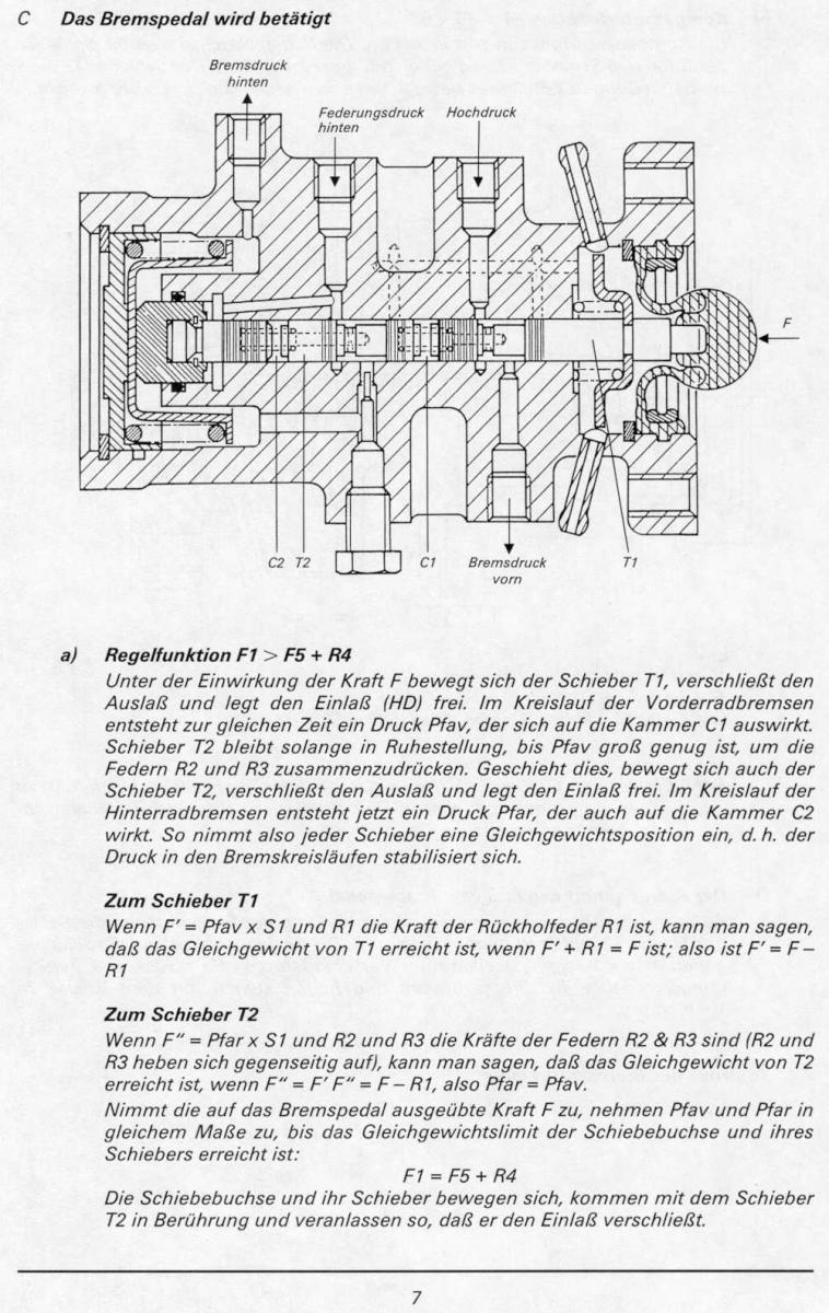

Ich hab bei meinem BX 14 das selbe Leiden. Er verhält sich, wenn auch Anfangs nicht so ausgeprägt, schon als Neuwagen so. Ich kann dir aber sagen, mit irgendwelchen Undichtigkeiten oder angesaugter Luft hat das Ganze nichts zu tun. Auch sind, zumindest bei mir, nicht feste Bremskolben die Ursache.
Vielmehr ist es Systembedingt, das sich das Hinterteil beim Bremsen kurz anhebt (bei Rückwärtsfahrt kurz eintaucht), weil die Bremse an der Hinterachse kurzzeitig verzögert den Bremsdruck aufbaut. Das klingt ungewöhnlich, ist aber tatsächlich so.
Die genaue Quelle für diese Aussage kann ich dir leider nicht mehr nennen, es handelte sich aber um eine ausführliche System- und Funktionsbeschreibung der Hydraulik. Sollte ich das noch mal wiederfinden, lasse ich es wissen. Wenn ich mich recht erinnere, hängt das mit dem Bremsregelventil und dessen Aufbau zusammen – und ist konstruktiv so gewollt. (warum auch immer)

Die ganze Bremsanlage ist also als solche i.O. – jedoch stimmt die Bremskraftverteilung und Zeitverzögerung nicht (mehr). Fahre mal, wenn es der Verkehr zulässt, etwas schneller und steige dann mal sehr kräftig auf die Bremse – dann belasse den Pedaldruck aber so stark!
Dann solltest du merken, wie dann die Hinterachse anfängt zu bremsen und den Hintern wieder nach unten zieht.
Das Bremsventil ist so konstruiert, dass immer zuerst die vorderen Bremsen verzögern bevor die hinteren Bremsen auch verzögern. Vielleicht hilft der Einbau eines anderen Bremsventils.
