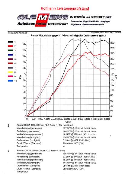

So, gestern (17.06.) war es soweit. ich bin gestern morgen um 7 Uhr in Richtung Ulm aufgebrochen. Um kurz nach 13 Uhr habe ich meinen Xantia an Herrn Clemens übergeben. Der Chef verschwand dann mit dem Auto für ca. 3 Std. in der Tuning-Abteilung. Sehr erstaunt war ich über die gemessene Leistung mit dem von mir bereits eingebauten Dampfrad. Da hatte ich mehr erwartet....
Ich finde, das Ergebnis kann sich sehen lassen. 186 PS bei 4300 Umdr. und 315 Nm. Und genau so, wie es auf dem Diagramm aussieht, fährt es sich auch. Die gut 500 km Rückweg haben schon richtig Laune gemacht. Vielen Dank an der Stelle an Michael (zu Gast) und seine Frau Silke für die nette Unterhaltung und das leckere Grillfleisch nach der Tuning-Aktion.

... und dann noch 315Nm bei 3379/min ? Na dann ist doch alles gut :). (Mein alter ES9J4 stinkt da mit 267Nm bei 4000/min schon ein wenig ab ... ;))

Verständlich. Mit 0.95 bar hat er aber alles an ladedruck rausheholt was geht und der mapsensor messen kann
Das soll mir jetzt an Leistung reichen. Ja, da geht noch mehr, aber die Frage ist, welcher Aufwand dafür zu betreiben ist. Eine limitierende Komponente ist der Abgaskrümmer. Ein Fächerkrümmer kostet knapp 600 €. Dazu würde sich dann ein größerer Turbo anbieten. Ich schätze mal, das sind die nächsten 1500 €. Das macht natürlich nur Sinn, wenn man auch die Downpipe und den KAT ändert. Dann müßten größere Einspritzdüsen her oder eine Erhöhung des Benzindrucks. Für mich ist es weiterhin ein großer Unterschied, ob ich ein Spaßfahrzeug tune, mit dem ich nur ein paar km pro Jahr fahre oder ob ich einen Alltagswagen tune, der pro Jahr ca. 40 tkm bewegt wird. Daraus ergeben sich deutlich engere Grenzen bei der max. Leistung.
