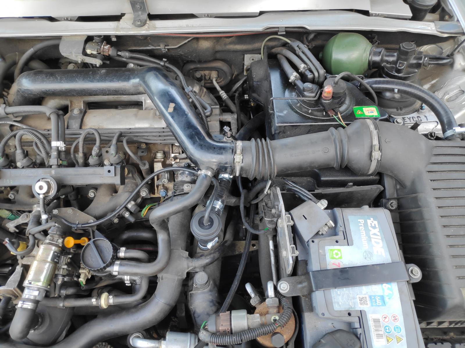

1. Oktober 20206 J. Sodele, BlowBy-Ventil aufgerüstet. Jetzt sind die Übergänge beim Schalten deutlich harmonischer. @drophead: Sehr gerne, jederzeit! Grüße Tschungl Bearbeitet (1. Oktober 20206 J. von tschungl)
1. Oktober 20206 J. Das ist interessant, Daniel. Da muß ich doch mal zur Probefahrt vorbei kommen 😇 Bearbeitet (1. Oktober 20206 J. von drophead)
27. Oktober 20206 J. Am 1.10.2020 um 15:06 schrieb tschungl: Sodele, BlowBy-Ventil aufgerüstet. Jetzt sind die Übergänge beim Schalten deutlich harmonischer. @drophead: Sehr gerne, jederzeit! Grüße Tschungl Wo ist dieses Ventil erhältlich? Wenn mich nicht alles täuscht waren diese Ventile bei den Peugeot 605 org verbaut.
27. Oktober 20206 J. Guten Abend, das Ventil ist eigentlich für den VW 1.8t Motor. Hatte ich in einem anderen Thread gelesen. Glaube @TorstenX1 hatte das damals geschrieben. Grüße Tschungl
27. Oktober 20206 J. vor 28 Minuten schrieb tschungl: Guten Abend, das Ventil ist eigentlich für den VW 1.8t Motor. Hatte ich in einem anderen Thread gelesen. Glaube @TorstenX1 hatte das damals geschrieben. Grüße Tschungl Ich habe soeben nochmal geschaut. Wäre das anschließen des kleinen Unterdruckschlauches direkt an der Ansaugbrücke nicht einfacher gewesen oder hat das seinen Grund? Die OE Nr für Peugeot 0 280 142 103 Bosch.
20. Mai 20215 J. Am 1.10.2020 um 15:06 schrieb tschungl: Sodele, BlowBy-Ventil aufgerüstet. Jetzt sind die Übergänge beim Schalten deutlich harmonischer. @drophead: Sehr gerne, jederzeit! Grüße Tschungl Hab mir jetzt auch ein Bypassventil eines Saab 900 (gleiches Bauteil) besorgt. Ich bin wirklich gespannt wie sich das anfühlt /fährt. Nochmals vielen Dank für die Bilder Grüsse Eric
22. Mai 20215 J. Jetzt habe ich es auch verbaut. Ich habe den großen schwarzen Schlauch von einem Kettenmonster (y3 24V) zurechtgeschnitten und verwendet. Desweiteren bin ich mit dem Unterdruckschlauch direkt an den Ansaugkrümmer gegangen.
