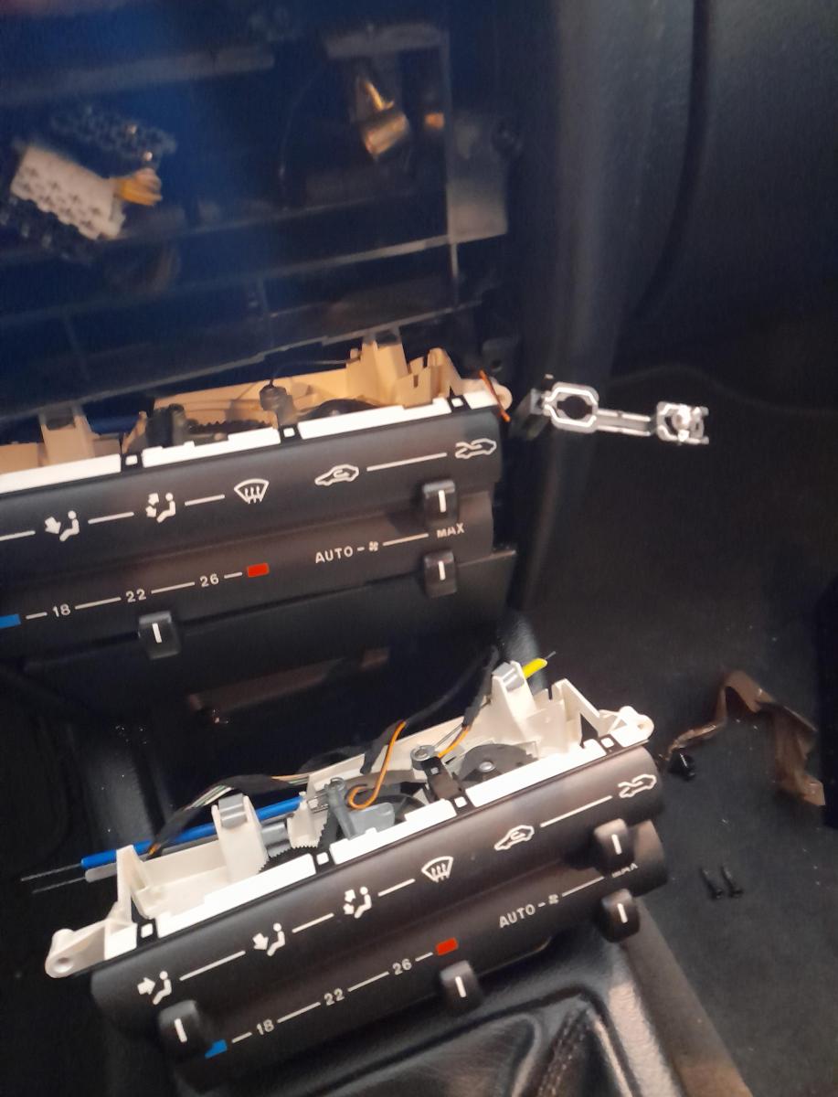

Kleiner Tipp am Rande: Zumindest beim X2 muss der Aschenbecher nicht raus (im.Gegensatz zum Radio...), um die beiden Birnen der Heizungsbeleuchtung zu tauschen. Hatte mir vor dem Wechsel aber suchherheitshalber ein zweites Heizungsbedienpanel besorgt.large.20230223_132339.jpg.076ac48877f361c2e61435b183496c70.jpg
Bearbeitet ( von Xantia-Harald)
Unddie Heizungsregelung muß in einer bestimmten Stellung sein damit man die untere Birne sauber einfädeln kann

...Harald, da war dann aber vor dir schon mal jemand an Heizung, Radio - oder noch weiter oben😇 (Kombi-Instrument oder Taster) an diesem X2 dran und hat dann die 2 Schrauben dort beim Zusammenbau einfach weg gelassen!!
An die beiden etwas versteckten Schrauben kommt man nur von vorn schräg unten und wenn man vorher den Ascher rausnimmt. Diese Schrauben fixieren den Rahmen (diese Blende) der um die Heizungsreglung geht ( evtl. auch noch um das Radio je nach Radiomodell - dann eben mit einem größeren Rahmen).

vor 4 Stunden schrieb Kroack:
Das habe ich auch fesstellem dürfen🙂
vor 1 Stunde schrieb Oberhesse:
Das ist gut möglich. Aber Danke für den Reminder:-) Jedenfalls leuchtet jetzf alles so wie es soll.
