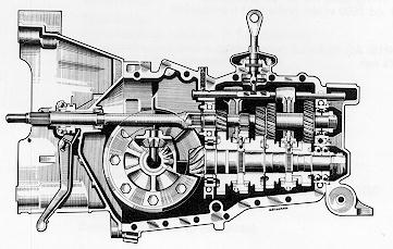

wenn ich mal ganz wild raten soll: da ist eine der schaltwellen, hier oben im bild-die beiden stangen-gebrochen, weswegen sich die zahnrädchen bei der gangwahl jetzt nicht einig sind welches denn nun zum arbeitseinsatz bestellt ist.
leider gibts da wohl nur die option getriebe raus.
kühlwasser kann man bei der gelegenheit gleich prima mitwechseln! :D
nachtrag: ich habs nicht im kopf ob man da bei eingebautem getriebe rankommt-aber evtl liegts auch am schaltstummel der ins getriebe reingeht. falls du rankommst bau den mal weg und schau wie es da aussieht. der schaltstummel sollte in eine querfräsung der schalötwellen eingreifen, ich hatte es bei anderen modellen schon das der abgebrochen ist.

wie Coyote schon schrieb: das Einzige, was Du von außen machen kannst, ist zu kontrollieren, ob der Schalthebel oben im Getriebe richtig sitzt (Splint ok?) und nach Ausbau desselben, ob sich die Schaltstangen bewegen lassen bzw. offensichtlich beschädigt sind.
Danach hilft nur Ausbau von Motor und Getriebe und Zerlegen, denn das Getriebegehäuse ist vertikal geteilt.
Ich vermute eher eine gelöste Schaltgabel oder ein defekter Synchronring am 4. Gang, in den die Schaltgabel eingreift (und damit den Gang schaltet bzw. herausnimmt).
Viel Erfolg und berichte mal vom Ergebnis.
Bernhard
Die Schaltgabel greift nicht in den Synchronring sondern in die Schaltmuffe. Die (sowie die Schaltgabeln) können stark verschleißen, wenn man die Angewohnheit hat, die Hand während der Fahrt auf dem Schalthebel abzulegen.
Und wenn ein Synchronring defekt ist, hat man sicher Probleme beim Gangwechsel, herausnehmen lässt sich ein Gang aber immer. Da das Getriebe in bestimmten Stellungen blockiert, vermute ich auch temporär zwei eingelegte Gänge. Das ist eigentlich kaum denkbar, wenn nur an der äußeren Betätigung etwas defekt ist. Das wird wahrscheinlich eine größere Operation.
