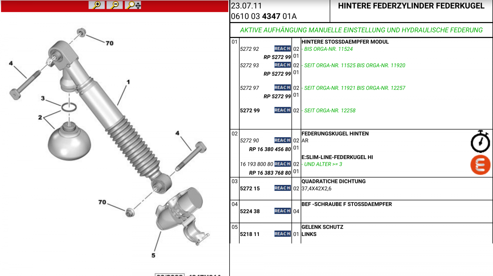

Hier die ET-Nummer für den BlueHDI frisch aus der Service-Box.
large.IMG_20210415_213924.png.eafc48f81bb54f41b246983600d9182d.pnglarge.IMG_20210415_213845.png.8a426979681051668162aa1c222388b8.pnglarge.IMG_20210415_213736.png.584589a38b7969b13ce8632794518806.png
