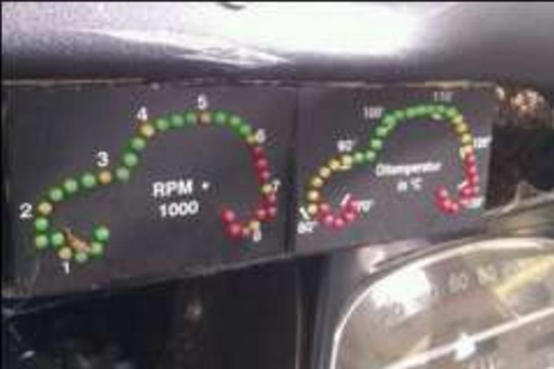

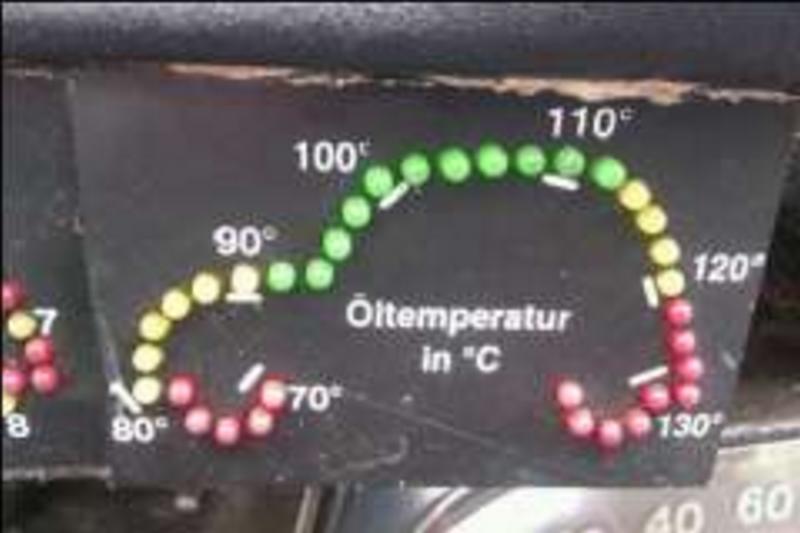

Das Teil war von Motometer und das Anzeige Instrument von Hobo.

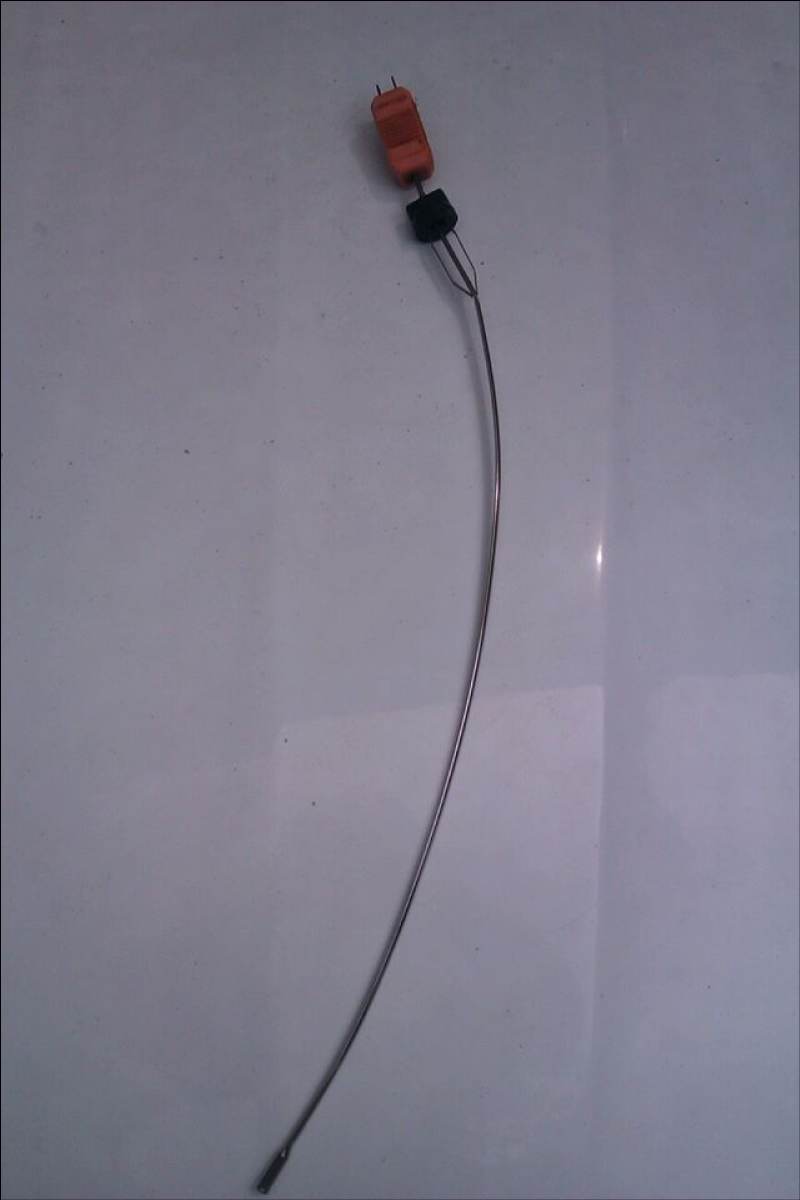

Danke für den Link. Ich denke mal, der lange (teure :) ) passt für die Ente. Schätze, das ist die gleiche Länge, wie der Originale Stab.

Ich würde diesen Stab nicht montieren.
Bastler bedeuten aber noch einen größeren Verschleiß :-)
Aus welchem Grund ?

Jaaaa, die schönen Kreationen von Hobo. Da guckt man um so lieber hin! :)

Aus welchem Grund ?
Weil er das Verstellsystem nicht gecheckt hat und somit ziemlich schnell den Motor kaputtmachen wird.
Weil die Originallänge für die Messung des Ölstands unerläßlich ist (oder man verwendet dafür immer den Originalstab.)
Weil die Abdichtung ins Kurbelgehäuse damit bestenfalls unzureichend oder schlimmstenfalls gar nicht mehr gegeben ist.
Ok, man muß den längeren nehmen und dann das Schiebestück auf die länge von 415 mm einstellen. Dann dichtet das auch ab. Er hat aber schon mal erkannt das es der längere sein muß und wenn er den dann in den Händen gehabt hätte, kann es durchaus sein das er es doch gescheckt hätte. Zum messen hab ich immer noch den originalen Peilstab genommen.
