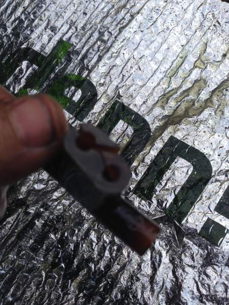

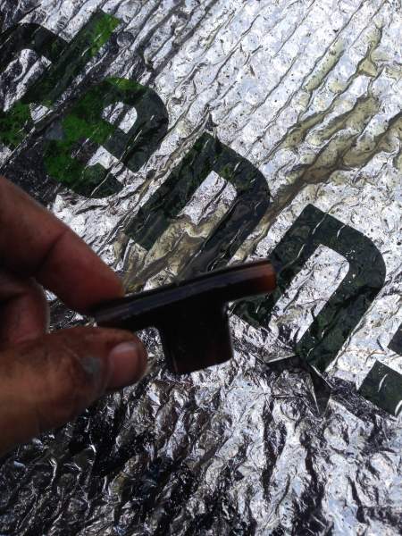

ich habe schon seit einiger Zeit eine leichte Feuchtigkeit über dem hinteren Höhenkorrektor meines Xantia (X1 Activa Turbo). Seit gestern ist daraus aber eher ein massiver Ölverlust entstanden, über Nacht hatte ich eine dicke Pfütze neben dem rechten Hinterrad. Über dem Höhenkorrektor konnte ich eine 3-Wege Verbindung als den Übeltäter ausmachen. Diese stellte sich nämlich als 4-Wege Verbindung heraus, lediglich der Rücklauf vom Höhenkorrektor baumelte traurig in der Gegend herum.
Als ich, stolz die Ursache gefunden zu haben, den Rücklauf wieder einsteckte und den Motor wieder startete gab es nach einigen Minuten wieder ordentlich LHM Getropfe an dem Verbinder. Als ich dann alle Leitungen abrupfte wurde schnell klar wieso, der Verbinder sieht nämlich so aus:

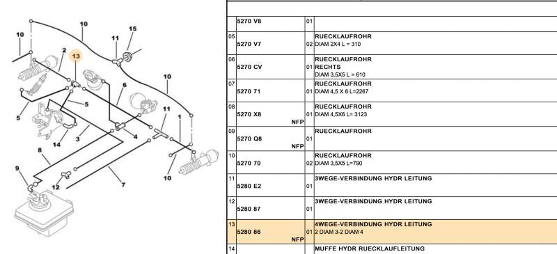

Ich habe hier noch eine weitere Ansicht damit klar wird um welches Teil es sich handelt:

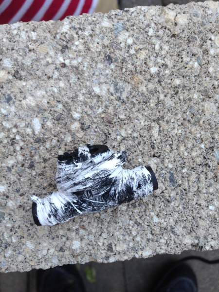

Im Online Teile-Katalog hat es die Nummer 5280 86 und ist natürlich NFP. Ich habe versucht das ganze mit Sikaflex, Dichtband und Heißkleber zu flicken.
Das Ergebnis ist nicht nur hässlich
Es funktioniert auch nicht zufriedenstellend, einer der Rückläufe ist am Anschluss immer noch undicht. Im Grunde genommen ist es natürlich Quatsch so ein winziges Plastikteil zu flicken (die Klebstoffe dürften schon mehr wert gewesen sein, hoffe ich ;)), aber da ich den Wagen regelmäßig brauche und das Teil ja offenbar beim Händler nicht aufzutreiben sein wird suche ich entweder so ein Teil in gutem Zustand oder eine Alternative die man dafür nehmen könnte. Im Prinzip muss man ja nur 4 Plastikschläuche mit etwa 3mm Durchmesser verbinden. Ob es sowas wohl im Aquariumzubehör gibt?

Ich habe den aus 2 3-Wege-Kunststoffverbindern (gibt es z.B. für Benzinleitungen) nachgebaut. Bei der Gelegenheit kannst Du auch gleich die anliegenden Rückläufe (Gummischläuche aus NBR als Meterware) erneuern, sonst kommen die als nächstes.
Gruß Stefan

Der 4-Wege-Verteiler ist Activaspezifisch. Und Stefans Tipp mit den 2 gekoppelten 3-Wege-Verbindern ist gut, ich habe das auch schon so gemacht.
Übrigens, kleines Problem mit anderen Verbindern als den Teilen von Cit: Die 4-Wege-Verbinder haben bei den 4 Anschlüssen natürlich nicht einen einheitlichen Durchmesser. Das gibt Probleme, wenn man mit Aquariumzubehör oder sonstigem fantasiereichem Zeug arbeitet.
Also Sascha hat im Autoteileladen mehrere verschieden große 3-Wege-Verbinder geholt so kann er das anpassen. Pro Packung sind da glaub ich 3 Verbinder drin und er hat 3 oder 4 verschiedene Größen geholt :)
