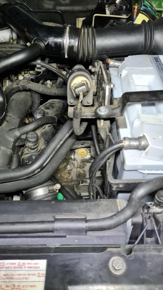

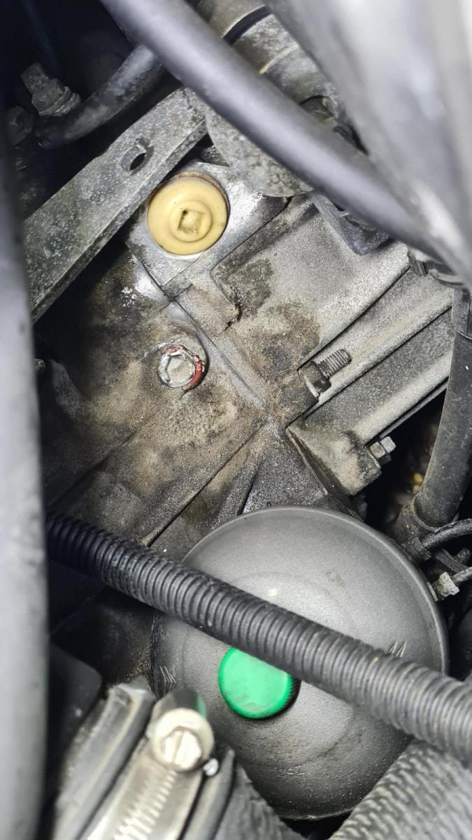

Ich wärme diesen Faden mal auf .... bin gerade auf der Suche nach der Einfüllschraube für das Getriebeöl an meinem XM TCT mit einem ME5T-Schaltgetriebe. Erfolgt die Befüllung über die weiße Kunststoff-Schraube mit dem Innenvierkant? Oder ist das eine Entlüftung? Irgendwie werde ich sonst nicht so richtig fündig.
Zur besseren Verortung eine Aufnahme mit weiterem Winkel.

Hat sich je geklärt, ob die weiße Kappe diese ominöse Füllstands-/Füllschraube ist?
I mean, der 'Öldienstschlüssel' passt ja immerhin in die Aufnahme :D
Da drunter ist ein Rückschlag also passt der Begriff Schraube eigentlich garnicht, das Plastik ist eine Abdeckung oder nicht?
Zum Füllen von Getriebeöl dann kippen bis der Rückschlag nichts mehr zulässt?
Bearbeitet ( von shooie)
Die Kappe ist die Entlüftungsöffnung.
Eingefüllt wird beim ML5 an der seitlichen Schraube hinten am Differential (SW 21) bis zum Höchststand dort.
(Der Vollständigkeit halber: Beim ME3/5 ist die Füllschraube am linken Getriebedeckel)
Bearbeitet ( von AndreasRS)
