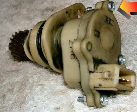

Wir wollten heute bei meinem Kumpel Holger seinem XM Ketten-V6 den Tachogeber Tauschen, da der Tacho sporadisch ausfällt. Könnte auch am Tacho selbst liegen, aber wir wollten mal mit der einfachsten Maßname beginnen. Bei meinem absolut baugleichen XM hatte es ja auch daran gelegen.
Er hatte sich einen Tachogeber im Internet bestellt, unter Angabe von Baureihe und -jahr.
Leider passt das Ding nicht. Links auf dem Bild das Original.
Das merkwürdige am Original (ist bei meinem auch so) ist, dass er einen Wellenausgang hat, der mit einer Schwarzen Kappe abgedeckt ist.
Die Wellenaufnahme des Neuteils ist auch insofern anders, dass die Aufnahme quasi Männchen ist, also gar nicht das vierkantige Wellenende aufnehmen könnte. Bzw. anders: bei dem Neuteil sieht der einzige mechanisch Anschluss so aus wie bei dem passenden Geber der nicht benutzte Anschluss.

Ich glaube die Lösung, was es mit dem Wellenausgang auf sich hat, ist die, wie André in einem alten Thread schrieb:
- Das Teil war bei anderen (älteren?) XM direkt auf dem Getriebe verbaut und am Wellenausgang war der Fliehkraftregler für die DIRAVI angeschlossen.
- Bei unseren V6 ist es so, dass auf dem Getriebe ein Verteilergetriebe sitzt, vom zwei Wellen abgehen, einer für den Tachogeber, einer für die DIRAVI. Man hat also einfach das »alte« Teil weiter verbaut.
Bleibt die Frage, wofür das links im Bild gezeigte Teil ist. Für Y4 ohne DIRAVI? Die hätten dann aber eine ganz andere Welle. Und wenn ja, warum?
Bearbeitet ( von holger s)

Und an was wird das Ding dann angeschlossen? Da kommt dann noch ein Wellenadapter dran? Denn der eingehende Wellenanschluss sieht bei den beiden exakt gegensätzlich aus. Das ist das, was ich nicht verstehe. Das hat meines Erachtens nichts mit der DIRAVI zu tun.
Diese Welle kommt doch so oder so vom Getriebe, nicht anders bei DRIASS / DIRAVI bei Y4 mit elektrischem Tacho - warum sieht das Ding dann so anders aus?

Beim XM kommt vom Getriebe eine Welle, geht in den Geber und dann weiter, oder?
Dann passt Dein Text von #1. Der schwarze gummi deckt dann den nicht benötigten Wellenausgang ab.
Das rechte neue Teil ähnelt dem Xantia Geber, der direkt in das Getriebegehäise gesteckt wird.
hier ein reparierter X1 Geber:post-6692-14484771628038_thumb.jpg
Fred
Bei meinem XM Y4 2.1 TD Automatik steckte der Geber auch direkt im Getriebe.
Gruß Stefan.

Der Geschwindigkeitssensor der hier erwähnten, frühen Versionen des Xantia mit Hydractiv-Fahrwerk (und mechanischem Tachoantrieb) passt und funktioniert auch im XM Y4 mit DIRAVI.
Hintergrund: Bei meinem XM V6-24V war im Hydractiv-Steuergerät ein Fehler des Geschwindigkeitssensors abgelegt. Der Tacho funktionierte jedoch einwandfrei.
TorstenX1 hat dann den Sensor eines Xantia X1 eingebaut und das Problem ist nunmehr gelöst.

Der betreffende V6 von Holger hat, ebenso wie Carstens 24v, ein Verteilergetriebe, das im Diferential sitzt. Daraus kommen 2 Wellen, eine für den Fliehkraftergler der Diravi, die andere geht zum Geschwindigkeitsgeber. Das ist der auf dem Foto links zu sehende.
Dieser hat dann den elektrischen Anschluß, der bei früheren Modellen nur den Fahrwerksrechner bedient, und einen weiteren Wellenausgang für den Tachometer.  Bei späteren Modellen ist der Tacho aber nicht mehr per Welle angetrieben, sondern elektrisch. Dehalb ist der nutzlose Wellenausgang mit einer Gummikappe verschlossen.
Der Geber rechts auf dem Bild wird mit dem oben zu sehenden Ende ins Differential gesteckt. Er besitzt keinen Wellenausgang, sondern lediglich einen elektrischen. Er ist geeignet für Fahrzeuge mit elektischem Tacho und ohne Diravi, und paßt bei Xantia, Xm, Xsara und vielen anderen Modellen.
Den rechts im Bild abgebildeten Nicht-DIRAVI-Geber habe ich immer noch abzugeben.
