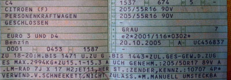

ich habe vom verflossenene C4 meiner Eltern Felgen über und würde diese gern auf meinem Xantia 1,9 TD Bj. 1999 oder dem 2,0 16 V Bj. 1999 fahren.
Hier mal einen Auszug aus dem Fahrzeugschein des C4.
Die Reifen die noch drauf sind, sind fertig (10 Jahre alt ) bräuchte also neue.
Ist es möglich bzw. mit welcher Rad/Reifen Kombination könnte ich die Felge auf dem Xantia zu fahren?
Hab schon unter Zender gesucht bin aber nicht sonderlich weiter gekommen. Zur Zeit sind bei meinen Xantia`s 15" drauf und wenn ich das richtig erkennen kann sind die Zender aber 17" oder?
Müsste dann ja eh eingetragen werden oder gibt´s keine Freigabe ABE, oder Gutachten für Xantia.
Danke für eure Hilfe, Hans-Jürgen.
Ich kann die Schrift auf dem Bild leider nicht lesen, da unscharf. Wenn die Größe der Felgen 7x17 und die Einpresstiefe zwischen 11 und 17 ist, kannst du die Räder auf dem Xantia fahren. Die Reifengröße sollte 215/45 17 oder 225/45 17 sein wenn die werkseitige Reifengröße beim Xantia 205/55 15 oder 205/60 15 ist. Bei 185/65 15 werden 205/40 17 benötigt. Diese würde ich nicht auf dem Xantia fahren, durch den niedrigen Querschnitt ist der Restkomfort inakzeptabel.

Die Felgen haben nach der Eintragung im KFZ-Schein des C4 folgende Daten:
7 J X 17 h2 ET 11
und in meinem Xantia sind diese eingetragen : 205 / 60 R15 91H.
Damit müsste ich die Felgen mit der Bereifung : 215 / 45 / 17 fahren dürfen.

Nimm 225 45 17, sind meistens eher verfügbar, da Standartgrösse vieler PKW.

Ja, die Reifengröße ebenfalls. Der TÜV besitzt übrigens einen Ordner mit Reifengrössenfreigaben. Daher ist die Eintragung kein grösses Problem.

Hallo xantiaone, ich hab per email mal das Teilegutachten für die Felgen geschickt, sollte für die Eintragung ebenfalls hilfreich sein...
Im Gutachten stehen übrigens 215/45-17 und 225/45-17 für den Xantia drin.

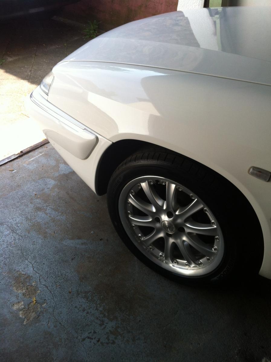

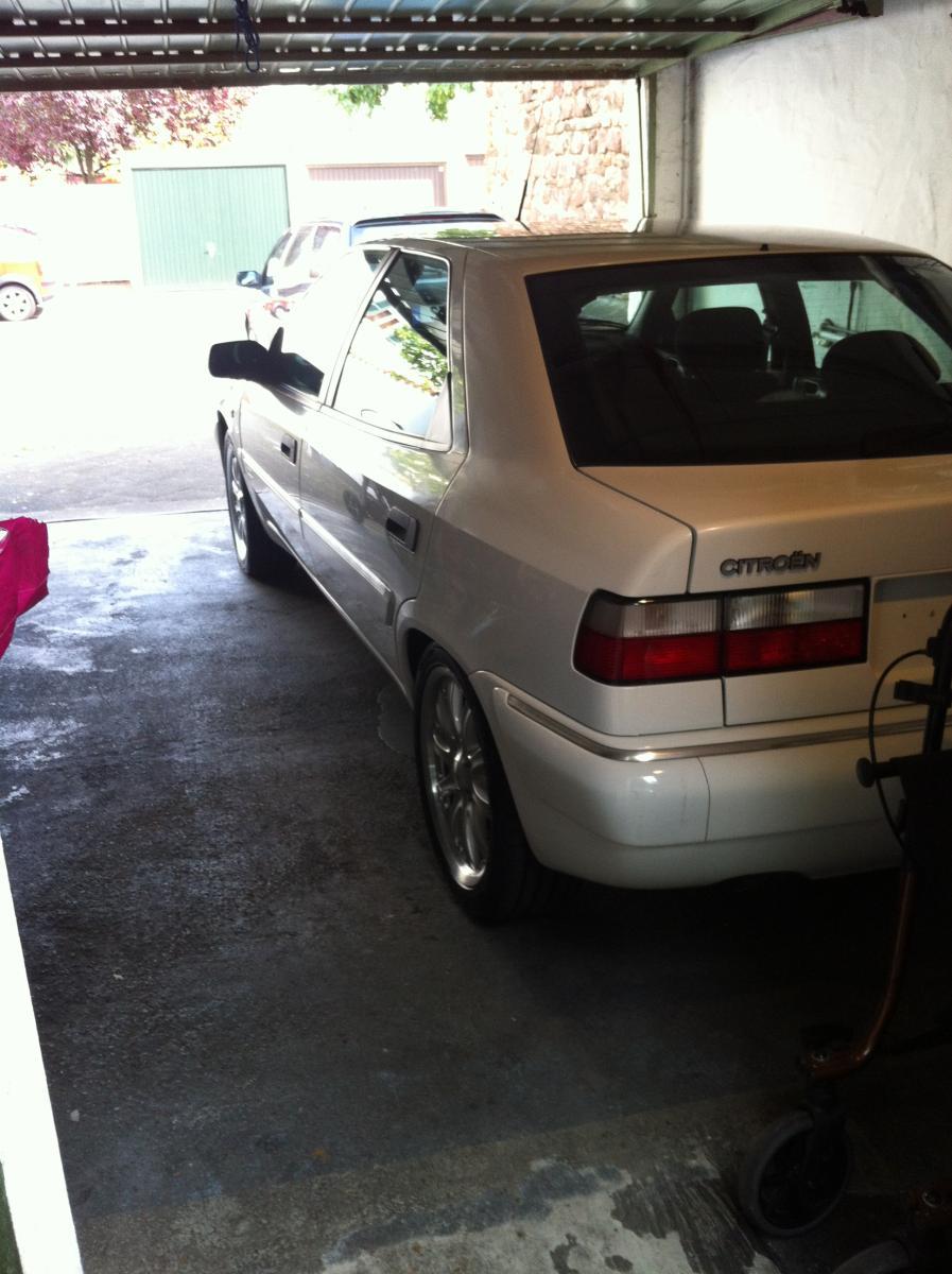

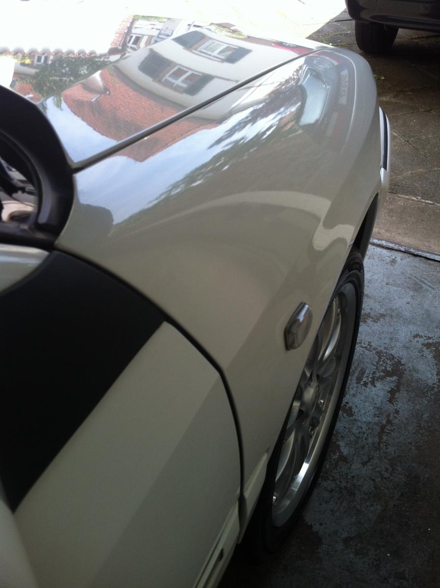

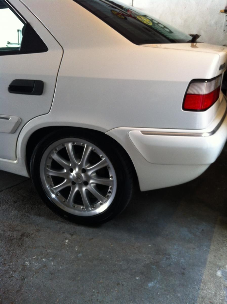

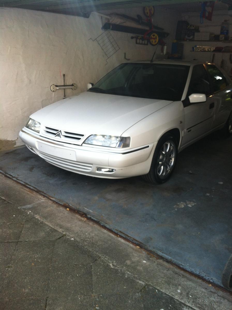

So muss das Thema nochmal hoch holen,
mir ist vor ca. 4 Wochen ein Schneeweißer Xantia 2.0 16V zugelaufen
und da dieser in einem ausgezeichneten Zustand ist habe ich ihm die schönen Zender Felgen gegönnt.
Nachdem letzten Dienstag der TÜV für weiter 2 Jahre sein OK gab, wurden die Zender ebenfalls gleich abgenommen und montiert.
Heute hab ich den Xantia frisch Aufpoliert mit TÜV und Felgen beim „freundlichen“ abgeholt und bin begeistert.
Bilder kommen noch.

Das ist einer der am besten erhaltenen Wagen an dem ich seit langem dran war. Glückwunsch zu dem Schmuckstück!
Marcel
Gesendet von meinem C6603 mit Tapatalk
Sehr schön dieses Weiß in Kombination mit den weißen Stoßstangen und der Beplankung!
Sehr schön, wie gering ist denn die Kilometerleistung dieses Schmuckstückes?
